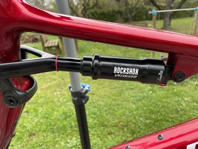

So, Luft ausgelassen und Ventil rausgeschraubt.
Auch mit Nachdruck kommt der Dämpfer max ~30mm heraus, keine Anzeichen eines Luftausgleiches.
Bei 300psi sind 36mm Dämpferhub sichtbar, auch kein Anschein eines Luftausgleiches.
Es scheint auch keine Möglichkeit zu geben, die Luftkammer zu öffnen.
Möchte eigentlich wissen wie viel Druck in der Negativkammer ist und wie der da reimkam. Komisch…
Service steht sowieso an, aber wundern tut es mich trotzdem, keine Ahnung was der Vorgänger gemacht hat (wissentlich mit def. Dämpfer gekauft)

An die Dämpferexperten, evtl gibts akut doch eine Lösung:
Der Dämpfer federt bei egal welchem Druck nicht komplett aus. Habe schon komplett ausgelassen, stetig aufgepumpt und durchgefedert, nur ohne Erfolg. Liegt aber definitiv am Dämpfer selbst, auch ausgebaut kommt er nicht auf den kompletten Hub.
Bin bei Rädern normalerweise recht fix, nur bei Federelementen nicht…
Service wird aber sowieso gemacht, nur so stell ichs sogar ungerne in die Garage.Anhang anzeigen 1578283
Hatte das bei einem alten Modell (Modelljahr 2019) auch mal. Da hilft nur ein Austausch.

Könnte aber auch deine Zugstufe sein, mach die mal auf ganz schnell, ob es da besser wird. eigentlich sollte sich die Luftkammer einfach lösen lassen.
Probiere ich morgen; dankeschön
Edit:
Meinst du mit lösen die Luftkammer an sich oder das ausfedern des Dämpfers? Die Zugstufe selbst zeigt noch Wirkung, auch die Brainjustierung hat noch eine Auswirkung, das merke ich bei hohem Druck beim „restlichen“ Federweg.
Aber eben dass der Dämpfer erst bei ~100psi überhaupt erst vom komplett eingefederten Zustand leicht ausfedert und mit mehr Druck auch maximal ca 36mm vom Gesamthub.
Witzige Problematik, um einen Service kann und will ich aber eh nicht herum kommen, mich stört nur dass ich diesmal so gar nichts machen kann…
