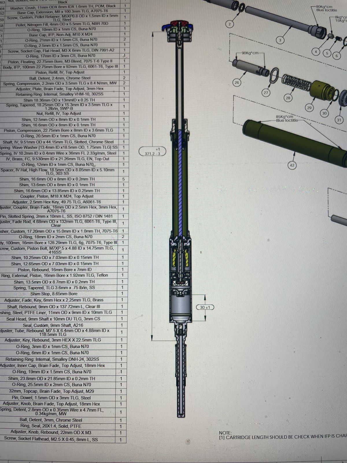

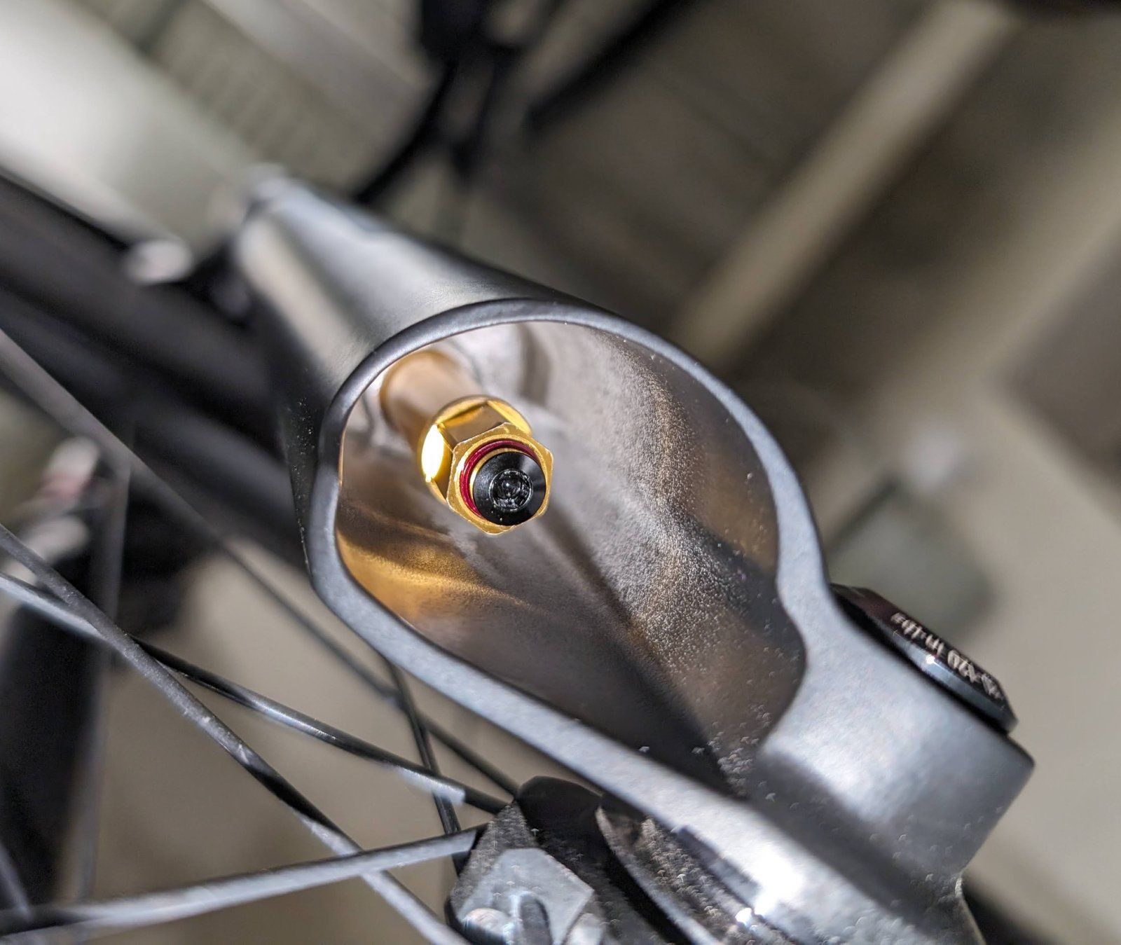

Hier mal das Bild. Unter der kleinen schwarzen Schraube ist das Ventil
Wo bekommt man denn solche genauen Zeichnungen her?
Serviceunterlagen von Specialized mit Teileliste und Drehmomenten und Einbau-Parametern für geschultes Personal . Und nein ich bin nicht geschult:( Wird aber Zeit für ein Aufklärungsgespräch :D
Meine Vermutung liegt darin , dass es sich hier um einen Service-Port handelt , um die Kartusche mit Co2 zu befüllen, also den IFP-Druck anzupassen , wäre dann Servicefreundlicher geworden eine alte Kartusche funzt aber auch in der neuen Gabel . Wäre mal ein Projekt wert .

Das heißt Du machst Service am Brain System wenn Du Dein Aufklörungsgespräch hattest?
Das kam vom Specialized Service dazu.
"Das ist der Nitrogen Druck für die Interne Kartusche und soll auf keinen Fall berührt werden
Diese Erneuerung ist in allen 2023 Modellen verbaut."

Nee, nur Wissen aneignen , hab ja noch den italienischen Freund der das perfekt kann, zudem habe ich keine Brain-Technik mehr im Hause. Mir ist es jetzt schon unerklärlich das man diesen Ventilanschluss drangabstelt hat , erstmal ist das ein viel höherer Fertigungsaufwand und zweitens kann jetzt jeder an der Kartusche rumspielen und sich am IFP-Druck probieren , was zu 99% schiefgehen wird.
