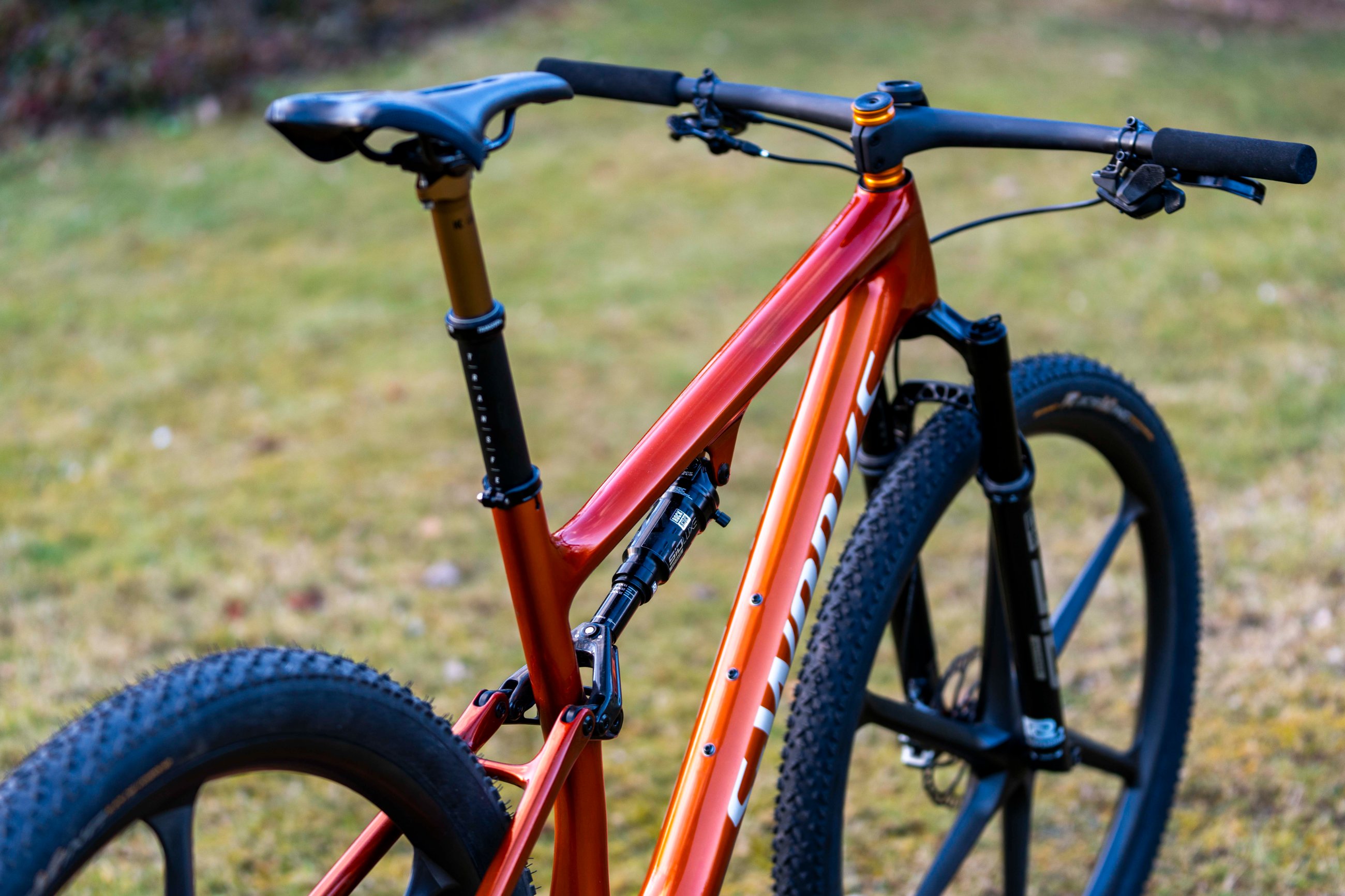

ich hab mir im SALE letztens ne Fox Transfer SL gekauft und war extrem positiv überrascht von der Funktion, Gewicht und geringen bedienkräften! Hätte ich die Bike Yoke nicht schon verbaut wäre ich wirklich schwach gworden. Die 2 Position Fit stört mich gar nicht, da ich sowieso nur unten und oben fahre

Hast du die noch? Oder wo gab es die im Sale?

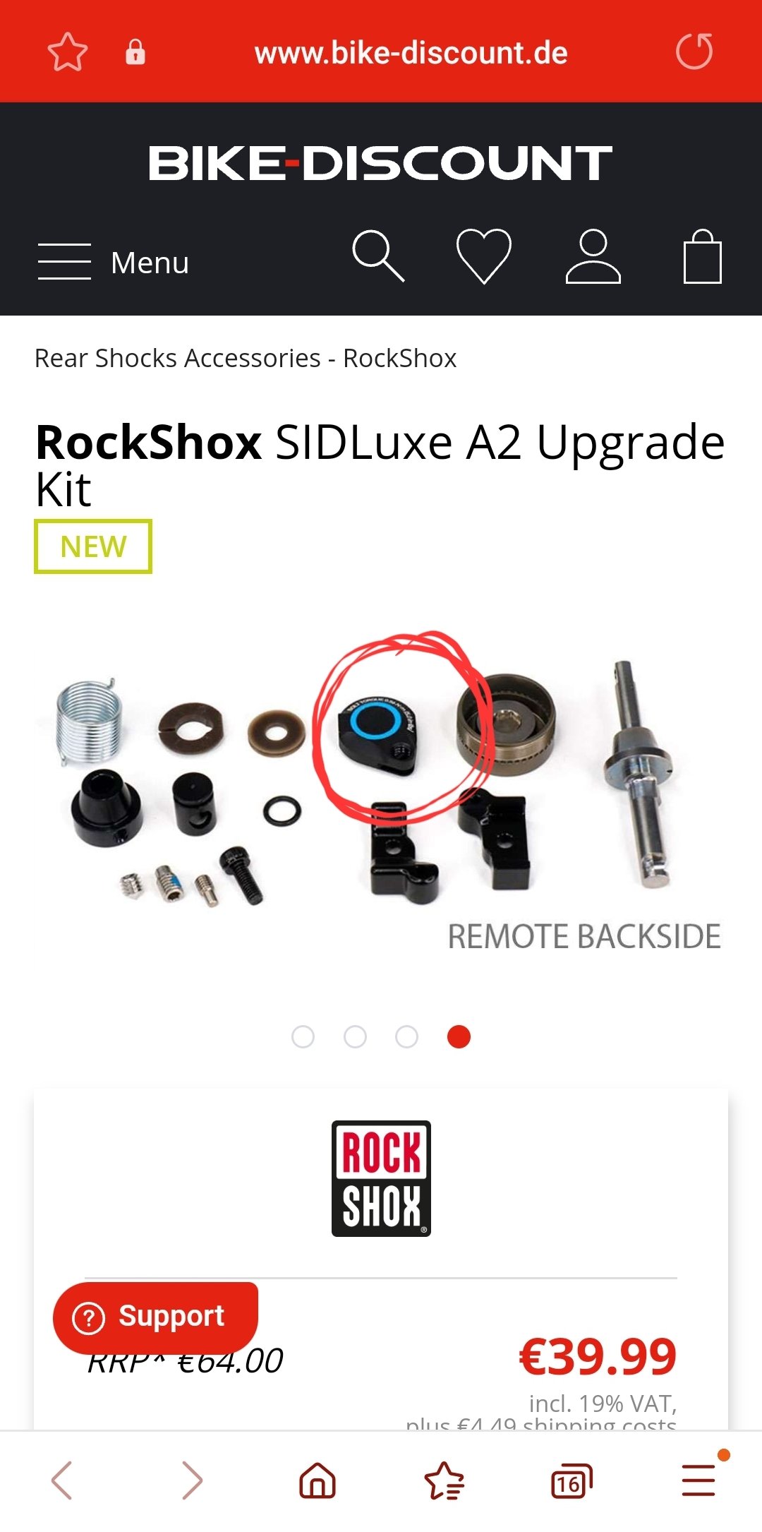

Hat jemand evtl. das gezeigte Teil über.
Wäre froh über eure Hilfe.
