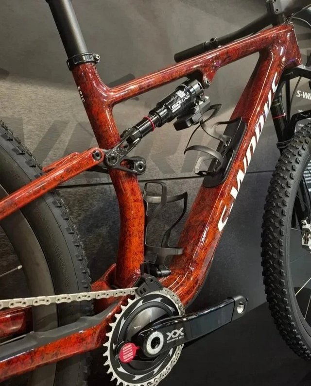

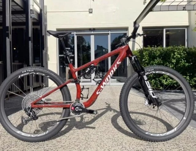

Angeblich eine der Lackierungen der neuen S-Works Epic 8 Kompletträder: Red Strata
Soweit ich das zu erkennen glaube ist das nicht die Lackierung der Modelle des Racing Teams.
Chice Lackierung.
Finde aber mit den Reifen und Rovallaufrädern sieht es halt wirklich wie ein Rad von der Stange aus. Würde ich so keinen Meter fahren wollen. Und dass das vermutlich taugt, gar keine Frage. Ist halt null fürs Herz (als privater Rad enthusiast, Pros müssen ja)

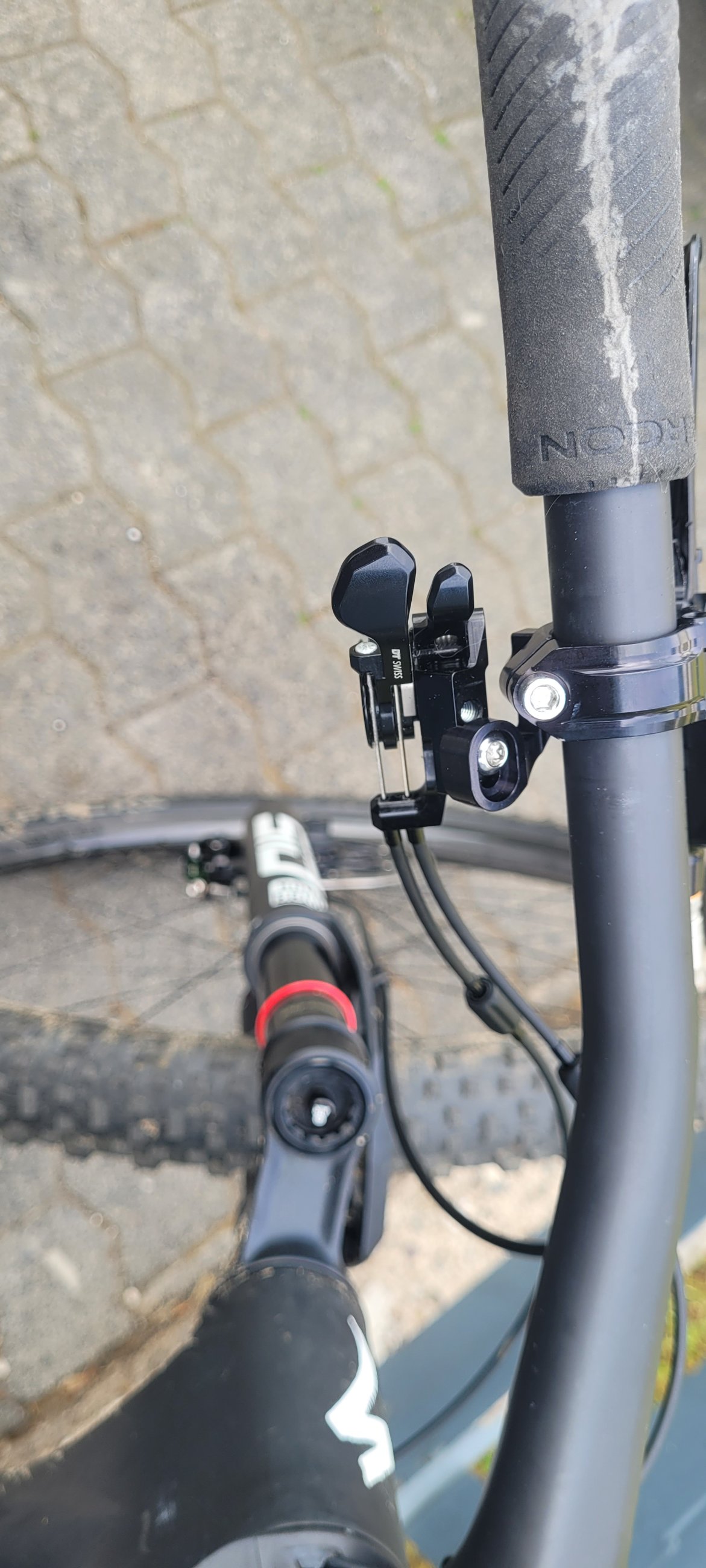

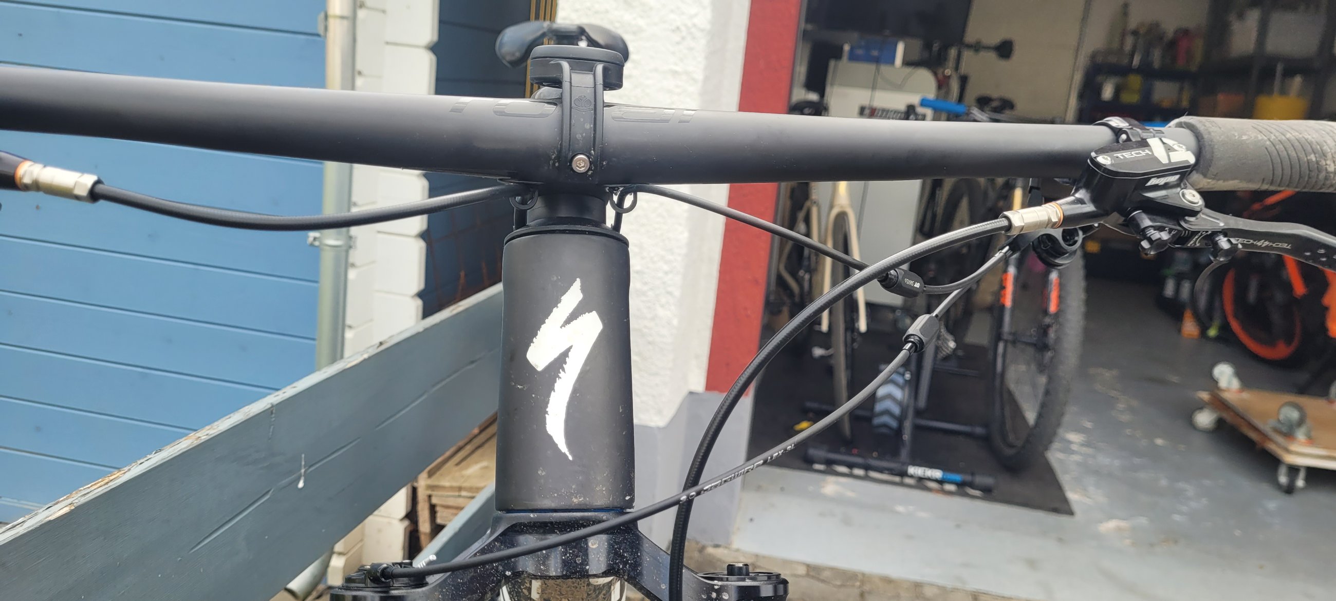

Ich habe den dämliche Drehgriff gegen einen Lenker Remote umgebaut.
Das funktioniert also gut mit dt swiss Remote 3p.
