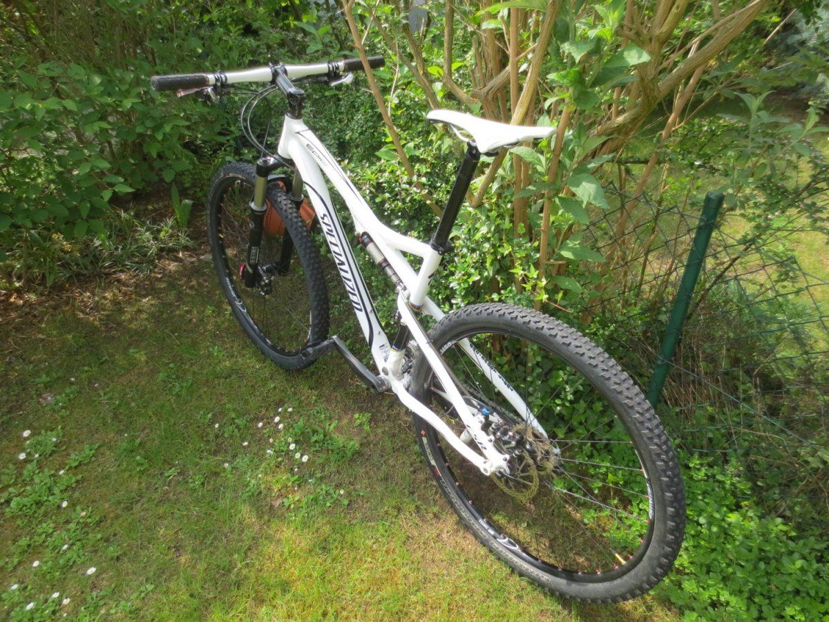

Ich wollte nicht rumbohren und habe sie außen vorbei gelegt und dann wieder unter dem Dämpfer am Oberrohr entlang.
Leistung liegt bei mir dann so:
danke für deine schnelle nachricht. na ja... bohren wollte ich eigentlich nicht. außen langlegen ist für mich ne notlösung.
hmm... aber ein schickes bike hast du! muss ich ja sagen. liebe grüsse aus berlin
