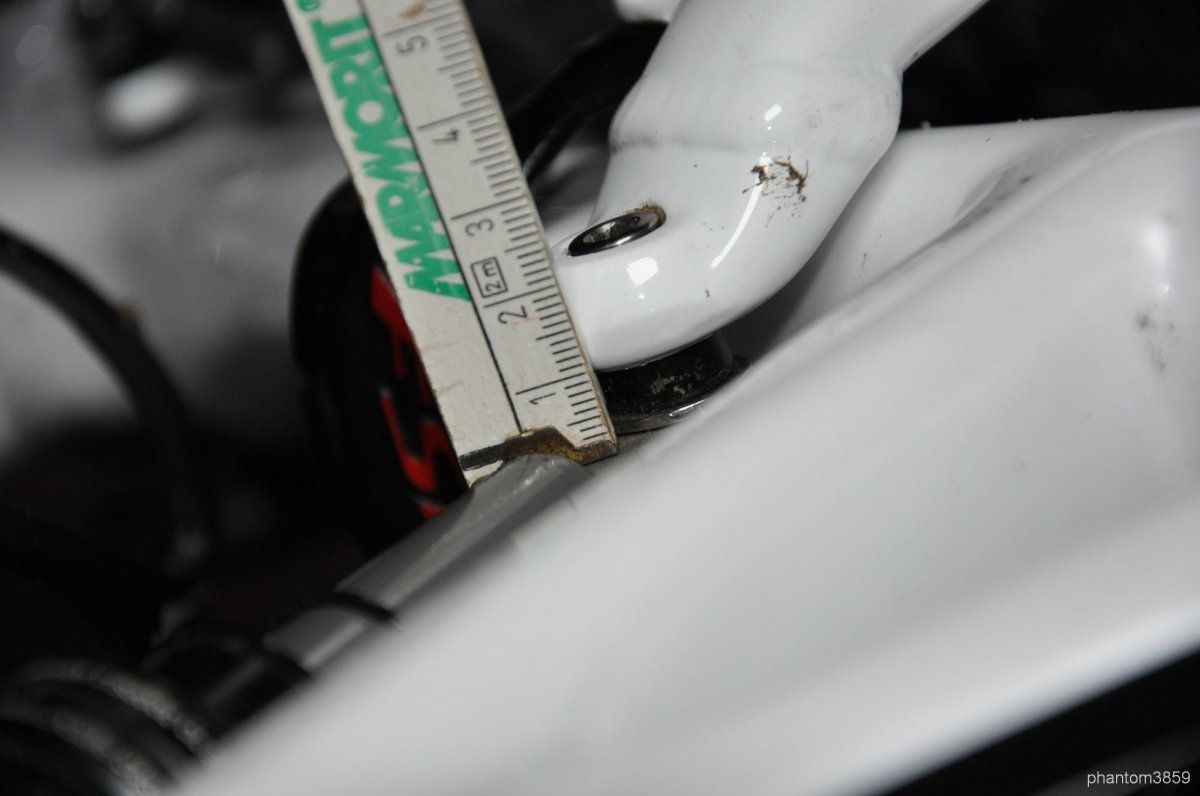

Hi Leute,
kurze Frage: Weiß jemand von Euch, ob das 2010er Epic S-Works von der Kettenlinie für Zweifach- oder Dreifach-Kurbeln optimiert ist?
Viele Grüße
corfrimor

Schau bei Speci im Archiv, wie das Bike verkauft wurde. War 2010 2fach schon so dick verbreitet? Ich tippe 3fach, aber schau einfach nach.
Hab' ich gerade gemacht. Das S-Works wurde mit 2fach, alle anderen mit 3fach verkauft. Hmm... Aber ich würde auch tippen, daß der Rahmen von der Kettenlinie noch auf 3fach optimiert ist.
Ist doch egal, da die 2 Blätter etwas rechts und links vom hypothetischen mittleren Blatt
Wenn ich mir die Kettenlinie so ansehe, dann würde ich eben eher vermuten, daß das 39er Blatt auf der mittleren Position einer 3fach-Kurbel sitzt. Mal messen.
Vielen Dank und viele Grüße
