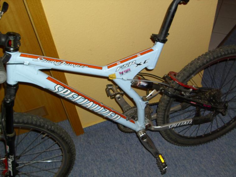

Hallo ich bin neu hier und habe mal 2 bilder von meinem alten specialized angehangen und wollte eigentlich mal fragen ob mir jemand sagen kann welches baujahr dieses specialized ist und ob man dafür noch ersatzteile bekommt?
