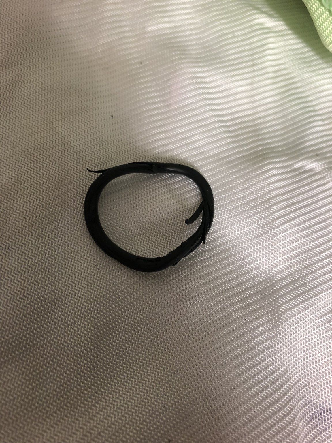

So sieht eine neue Dichtung aus die vom Speci-Service verbaut wurde . Die Dichtung kam mir bei der Clocking-Procedure entgegen .
Speci nimmt sich offiziell der Sache nicht an, das wäre Händler-Angelegenheit :mad:

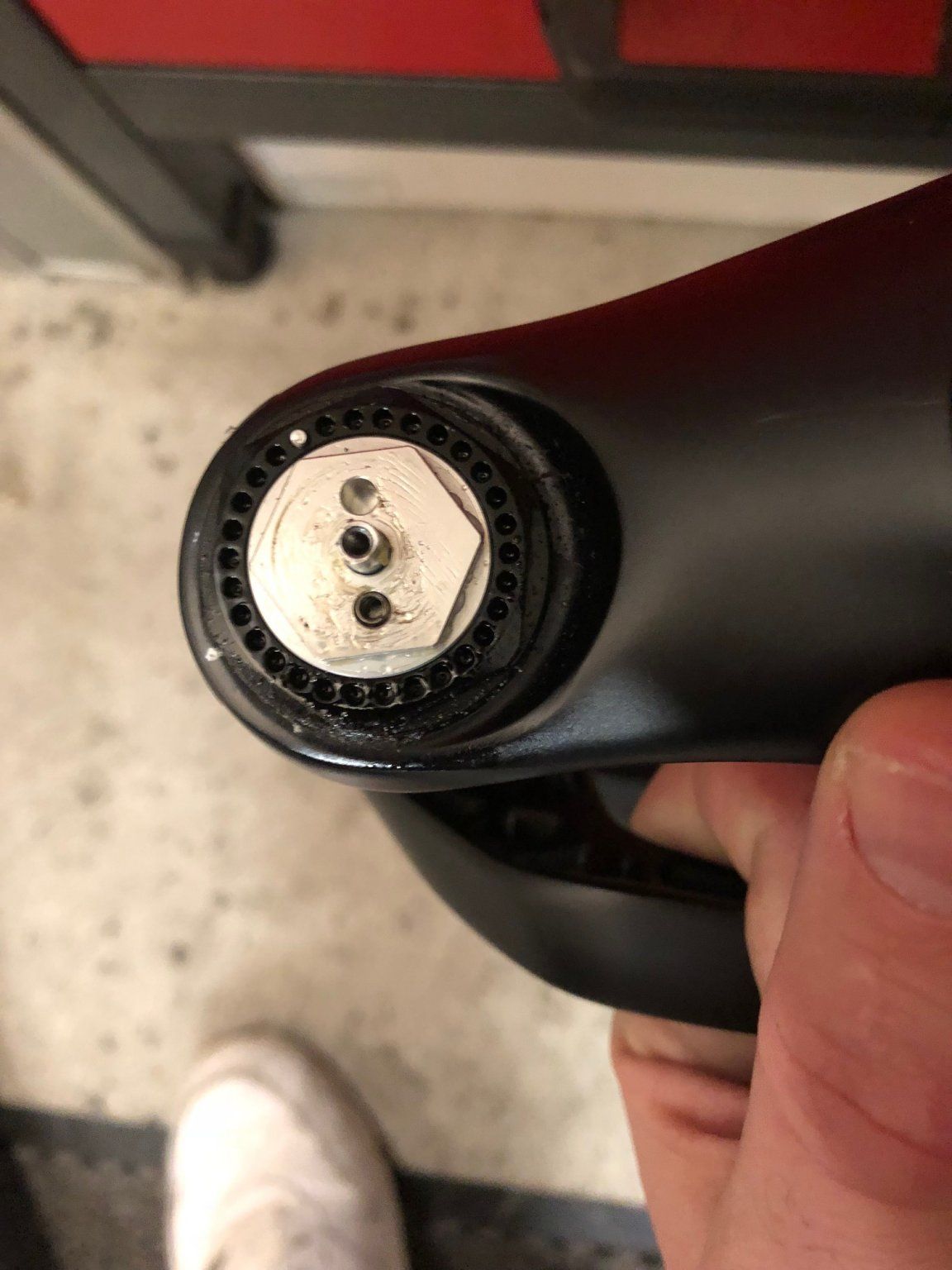

Mein defekte Gabel:
Jetzt wird es mir unheimlich bei Specialized:eek:
Der Händler erzählte mir , meine Gabel wurde definitiv in Holzkirchen repariert.
Nun teilt mir der Kundenservice mit , es gäbe keine Werkstatt in Holzkirchen.
