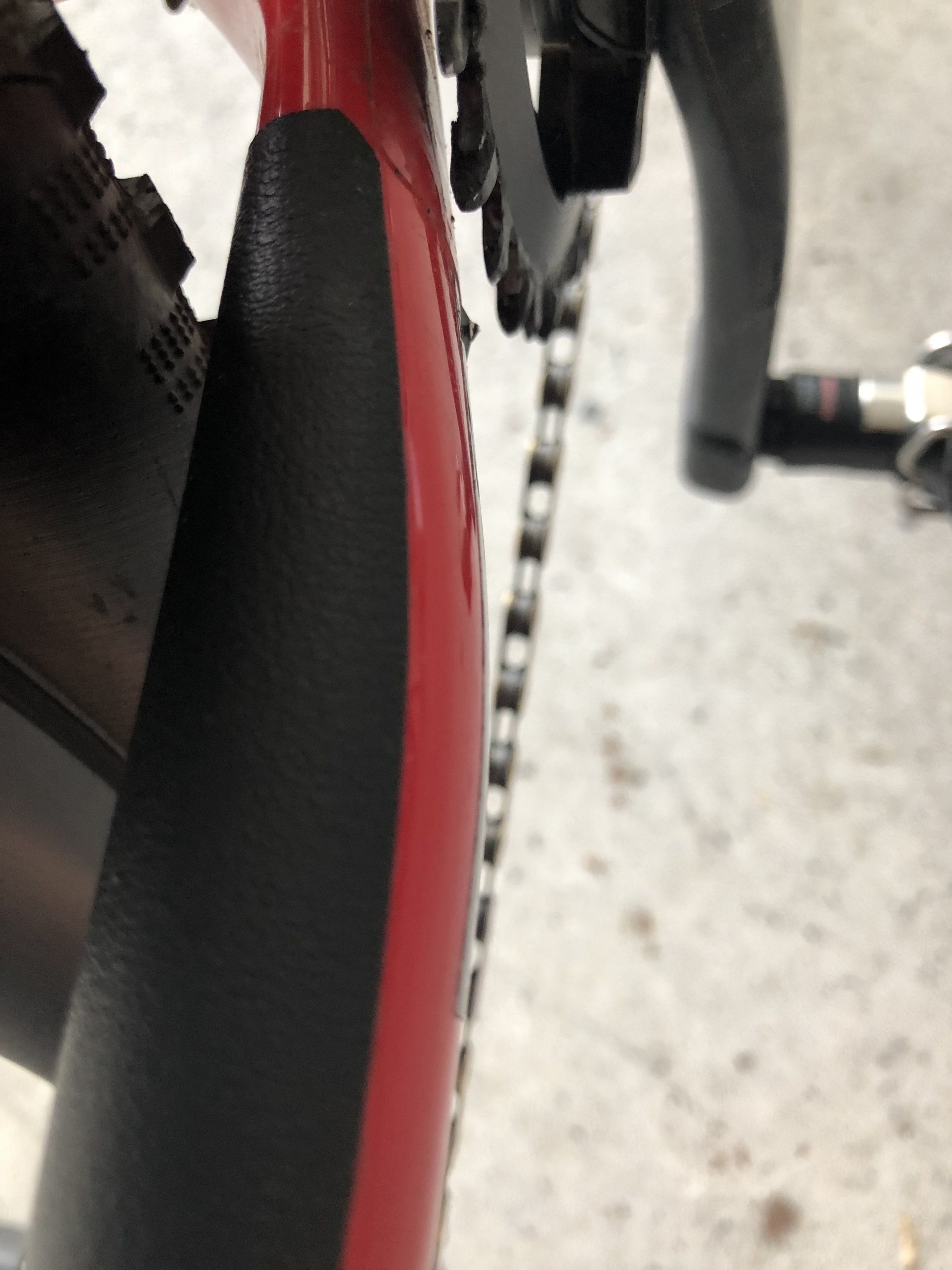

Deine Kettenlinie ist aber dann weit weg vom Optimum. Ich bin mit einem 36er schon bis auf 2mm dran ...
Das KB musste etwas weiter raus als normal, ja mit einem zusätzlichen 2mm Spacer. Zur Kettenstrebe ist noch, ja grad noch ausreichend Platz.
Ich hab momentan ja noch den NonBoost LRS dran. An der Nabe habe ich die Kettenlinie mit Spacern auf die ungefähre Mitte der 11er Kassette eingestellt. Das Hinterrad ist also wenige Millimeter aussermittig.
Ob das jetzt schulbuchmäßig auf den mm stimmt, weiss ich ehrlich gesagt nicht. Mir erschien es nach meinem technischen und praktischen Wissen am besten passend.

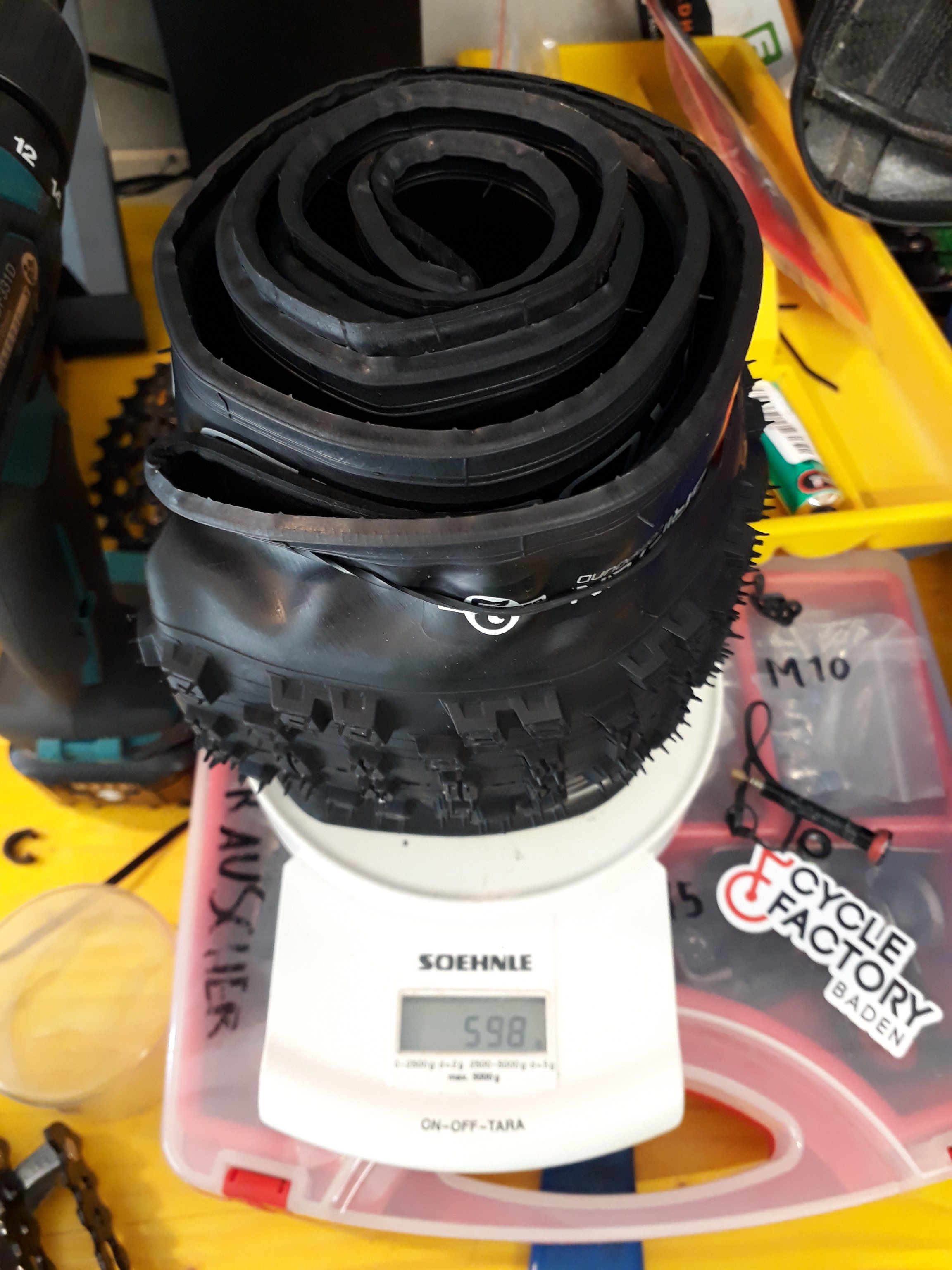

Hab gestern meinen Fast Trak SW am Vorderrad erneuert gegen den 2.3
590g
Baut 58mm bei 1,5bar auf 24mm maulweite (über Nacht sogar noch auf 59mm gedehnt)
Ziemlich stramm beim aufziehen, sofort dicht... sieht aus wie'n treckerreifen
