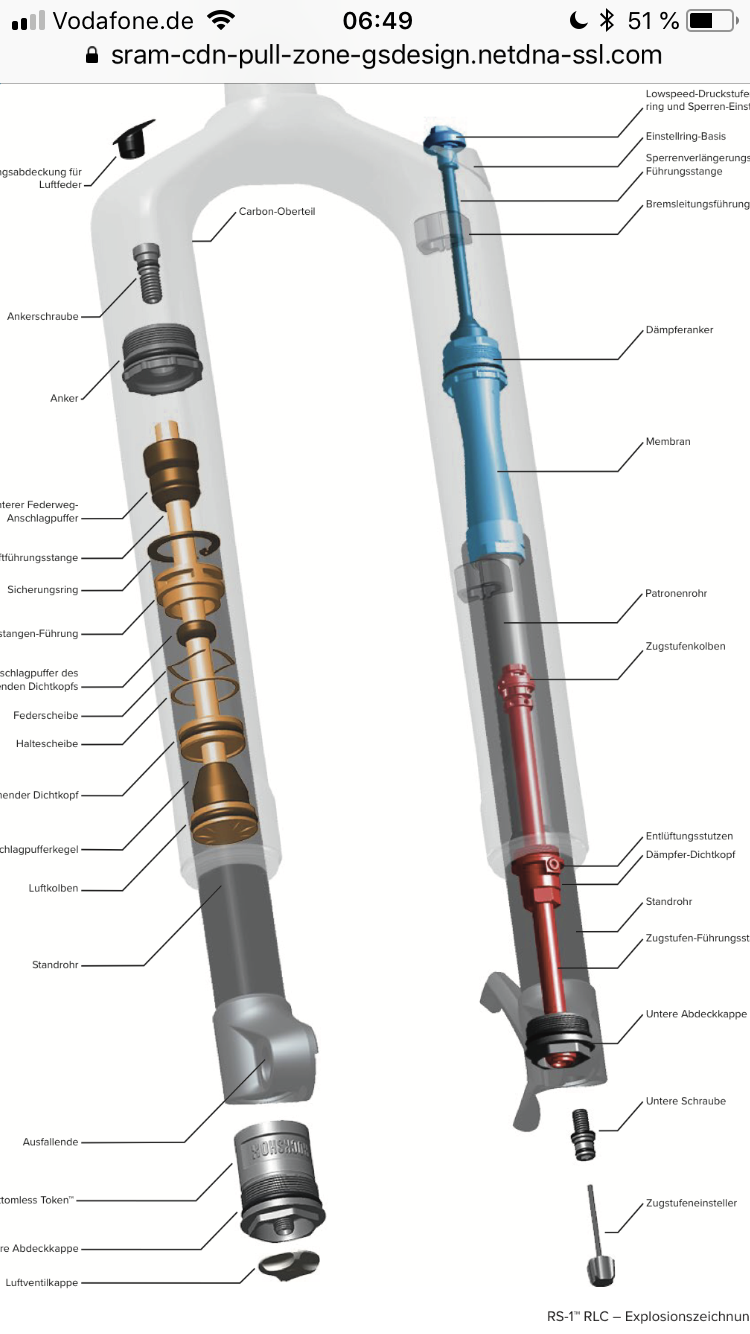

Die Aufgabe/Anfrage war eine RS1 mit Brain aus 2016 mit 80mm Federweg, auf 100mm Federweg zu traveln.(sollte kein Problem sein, da nur der Air-Schaft getauscht werden muss)
Aussage des Speci-Dealers:
....Bei einer so alten Gabel ist das nicht möglich, zudem kann man nicht einfach den Federweg erhöhen, ohne das man die Brainkartusche anpasst. Und nein wir als Speci-Dealer sind dazu nicht in der Lage, bitte wenden sie sich an einen CONZEPTSTORE...

Der Händler hat sich da einfach nicht rangetraut und nach Ausreden gesucht, da der Umbau möglicherweise nicht so einfach ist wie es scheint. Mit seiner Aussage bezüglich der Kartusche kann er Recht haben, denn wenn sie zu kurz sein sollte, muss eine Neue rein.

Nein genauso ist das nicht, es wird lediglich der Airschaft gewechselt, die Kartusche hat keinen Einfluss auf auf den Federweg....
Bei der SID gibt es jedenfalls verschiede Kartuschen mit unterschiedlichen Längen der Gewindestange/Kolbenstange.
Hab mal Specialized direkt angeschrieben um mal etwas Offizielles zu bekommen, hier scheiden sich jetzt wohl die Geister.
Es gibt Firmen/Spezialisten die meinen es geht, andere meinen das Gegenteil. In Holland ist man sich ziemlich sicher das es geht, in Deutschland dann wohl weniger. Kann mir ehrlich gesagt nicht vorstellen, dass man extra für eine 80mm-Gabel, die schon selten genug war und nur in Rahmengrösse S eingebaut wurde, auch extra eine neue Brain-Kartusche entwickelt/konstruiert hat wurde.
