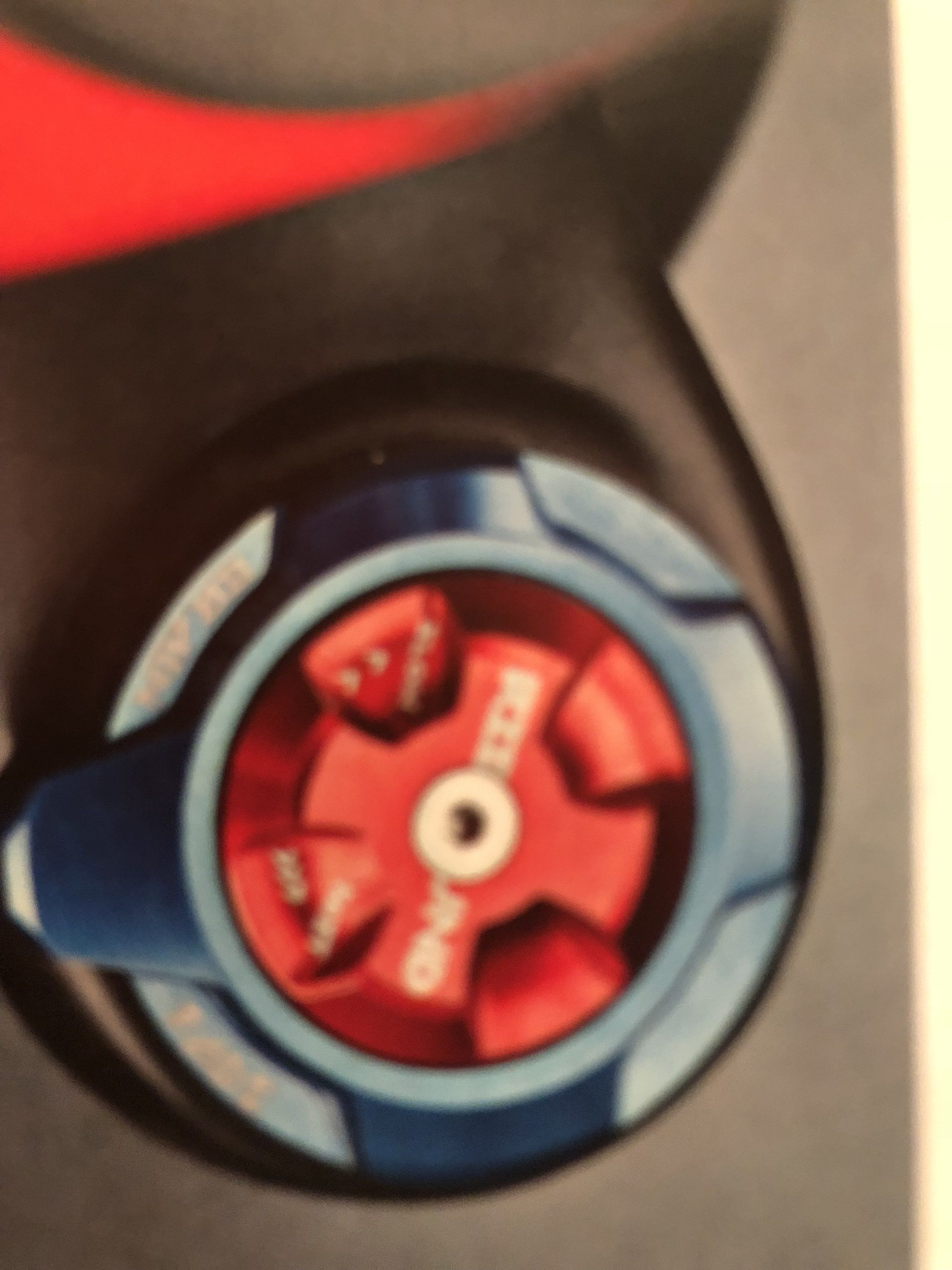

Braingabel 2019:
Mag man einer Bike-Zeitschrift glauben , so gibt es ein Update an der Brainkartusche . Im
Firm-Mode werden nun generell 25% des Federweges freigegeben , der Brain-Adjuster hat auch eine neue Form.
Das wäre nun genau die falsche Richtung .....

Braingabel 2019:

Welche Zeitschrift zitierst du denn?
