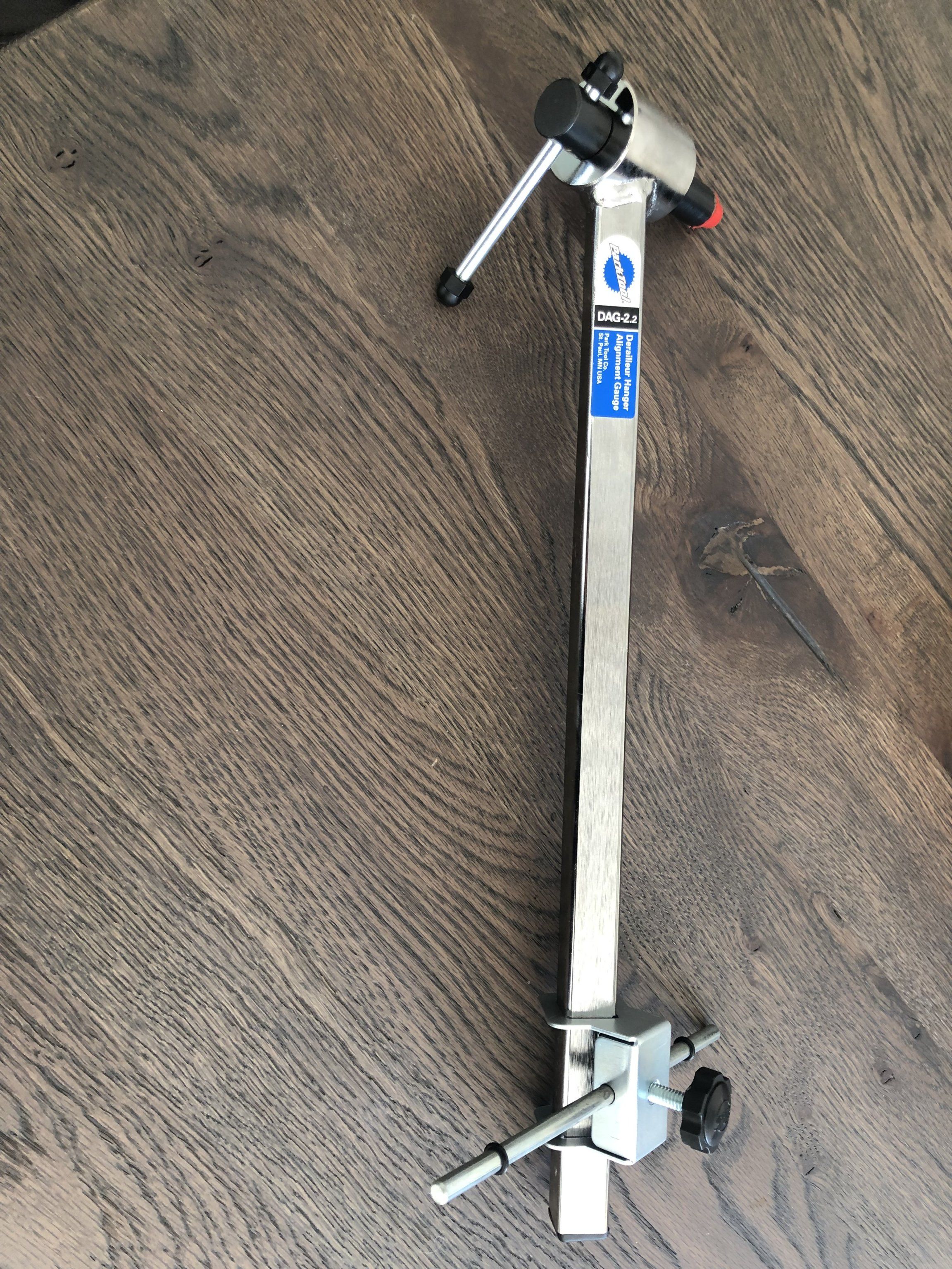

Schaltauge am EpicHT und am Fully(2019) mussten neu angepasst werden, ergab zumindest ein Check mit dem Parktool 2.2 .
Das Teil ist eine klare Kaufempfehlung.:daumen:

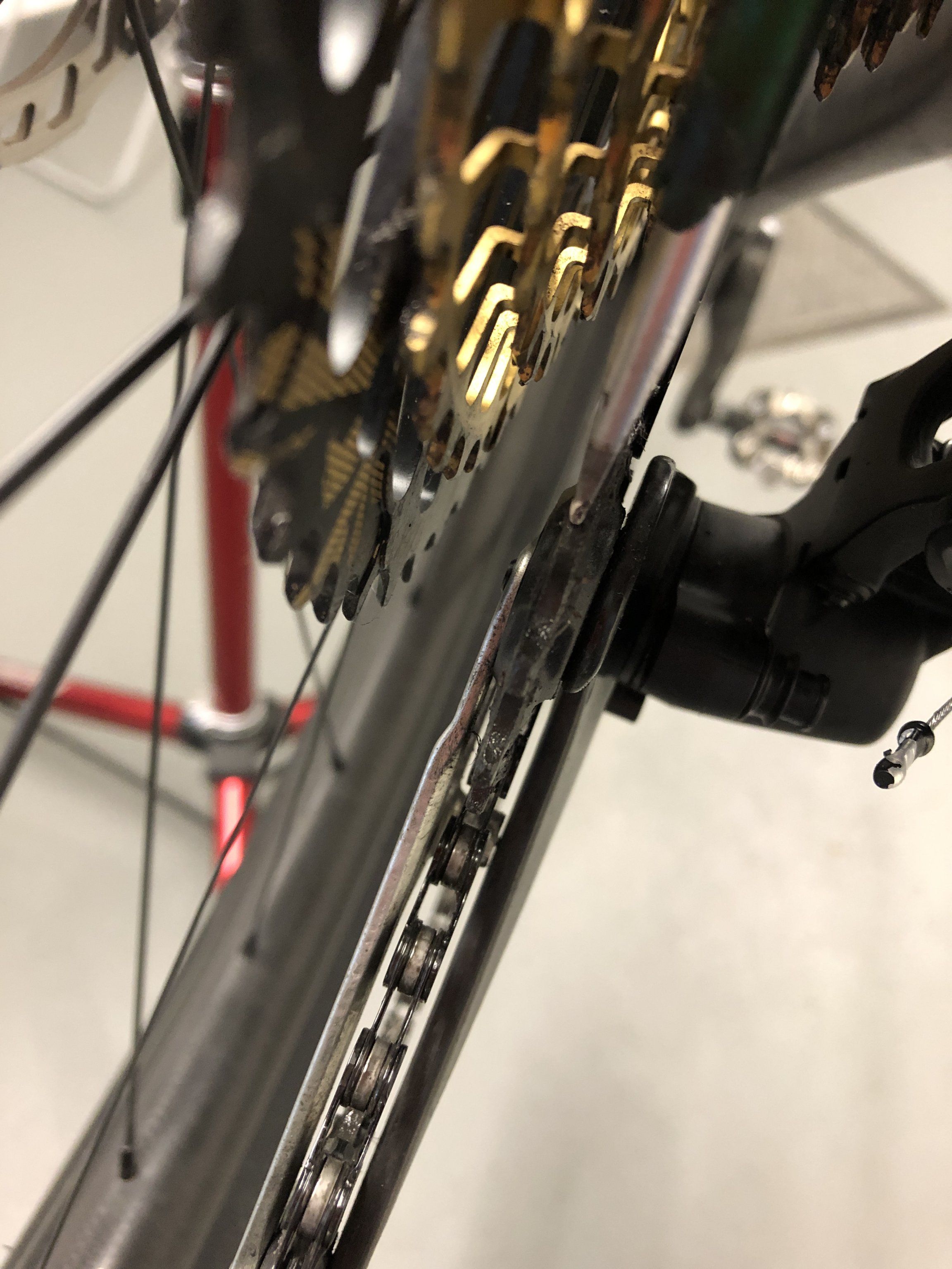

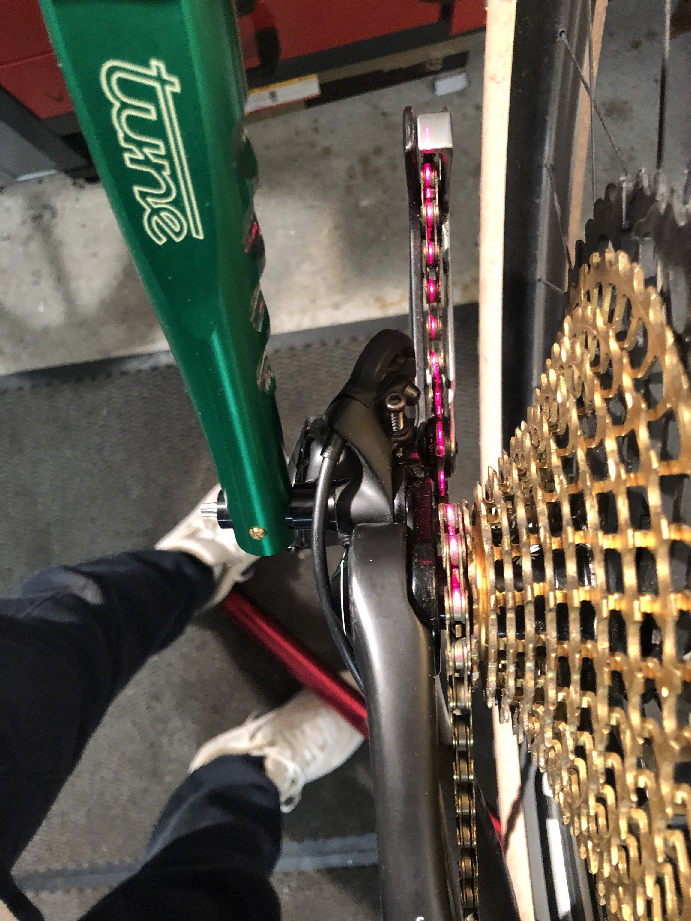

Mal ein Bild vom Tool und von einem ausgerichteten Schaltauge mittels "Lasertest".
Anhang anzeigen 828025 Anhang anzeigen 828026
Diejenigen, die nicht soviel für das Lasertool ausgeben wollen nehmen einen Schraubendreher der in die Laschen passt, legt ihn hinein und dreht das Kettenblatt zur Schaltrolle ;-)
