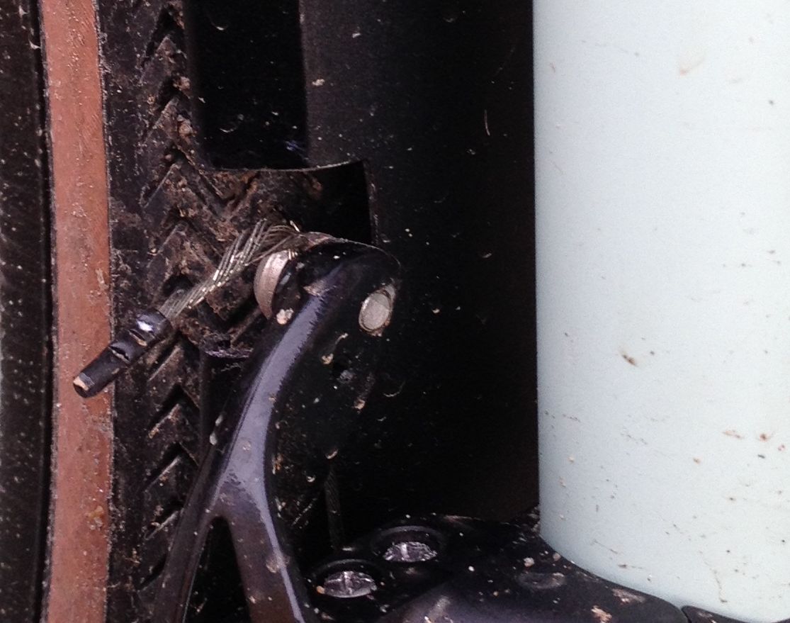

Habe seit vorgestern auch ein Sequoia Elite. Mit Dry-Tech Schutzblechen 52 mm, Tubus Fly Gepäckträger, SON Nabendynamo und Lampe BM Lumotec IQ2 Luxos U (mit USB-Ladekabel) sowie Rücklicht wiegt es 13,5 kg. Bei der ersten Fahrt habe ich festgestellt, dass ich vorn nicht auf das große Kettenblatt schalten kann - der Umwerfer kollidiert mit dem Schutzblech. Laut Specialized Homepage sollen aber genau diese Schutzbleche super ans Rad passen. Ich habe an Specialized geschrieben und folgende Rückmeldung bekommen:
YYY (Specialized Germany GmbH)
22. Feb., 10:18 CET
Hallo Herr XXX,
danke für Ihre Rückmeldung.
Wir wissen von dem Problem Bescheid, zumindest hat uns ein Händler mit Bildern Bescheid gegeben.
Handelt es sich bei Ihrem Händler um "Wellmann Bikes"?
Ich kann aus meiner Erfahrung bestätigen, dass bei der Schutzbleche-Montage viele Details zusammenspielen
und der Teufel oft im Detail steckt.
Die einzige Lösung sind andere Schutzbleche (hinten schmaler möglich?), evtl. ein anderer Umwerfer mit kürzerem Arm
oder das Ausfeilen des Schutzbleches an der betreffenden Stelle.
Tut mir Leid, dass es hier Komplikationen gibt, eine perfekte und schnelle Lösung kann ich leider nicht bieten.
Diesen Artikel habe ich im Sinne einer besseren Information überarbeitet: https://specializedeuropebvhelp.zendesk.com/knowledge/articles/211979969/de?brand_id=528582&return_to=/hc/de/articles/211979969
Vielen Dank und sportliche Grüße,
YYY (Rider Care Team)
Finde ich super, dass dies vorher niemand bei Specialized aufgefallen ist! Für mich war genau die Kombination dieses Rades mit den breiten Reifen und der nachrüstbaren Reise- und Alltagstauglichkeit (Schutzbleche, Gepäckträger) das Hauptargument für den Kauf dieses Rades.
Bei mir hat der Fahrradhändler jetzt eine Aussparung ins Schutzblech gedremelt - mal schauen wie lang es hält. Schön ist anders.
Wenn ich sowas lese bin ich einfach Froh das ich von dem Kauf des Sequoia Abstand genommen habe, hätte es auch mit Schutzblech aufbauen wollen. Hoffe dennoch das du zu einem befriedigenden Ergebnis kommst!
Wie sieht es denn eigentlich mit dem Rahmengewicht aus? Stimmen die 2200g, die ich im Internet gefunden habe? Wenn ja, finde ich das Rad/den Rahmen recht teuer für das Gebotene. 1000€ für einen nur durchschnittlichen Stahlrahmen sind doch eine Ansage. Dazu das Getue mit völlig unüblichen Sondermaßen mit einer 1 3/8" tapered Gabel. Das ist technisch nicht sinnvoll und dient wieder nur dazu die Vielfalt zu beschränken. Aber jedem das seine...
Also soooo schlimm ist das jetzt auch nicht. Hätten sie zwar von anfang an recht entwickeln können, aber wegen dem vom Kauf absehen, wegen so einem kleinen Detail? Zumindest auf dem Bild scheint es jetzt echt nicht tragisch :ka:

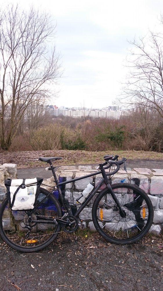

So... moin zusammen...um mal das Forum voranzutreiben...
ist hier schon jemand mit dem Sequoia unterwegs? Gibt es Bilder???
Hallo, ja, ich! (Dieser Faden hat meine Anmeldung im Forum verursacht) Vor zehn Tagen habe ich es erstanden, obwohl ich mich eigentlich nach langer Recherche für ein ganz anderes Rad entschieden hatte (Marin Four Corners). Und dann stand in einem Laden, dessen Besuch ich eigentlich nicht geplant hatte, dieses Rad als Basis-Modell und wollte Probe gefahren werden. Ich habe es sofort gekauft - seitdem etwa 300 km damit zurückgelegt und mich bisher nur über das Rad gefreut.
Es bringt mich täglich ins Büro, ich komme hinter meinen Kindern auf ihren MtBs im Wald gut hinterher, es wird ein guter Carrier für die geplante Radreise im Sommer sein und ich habe zumindest auf ebener Strecke auch das gute Gefühl, flott zu sein. Es ist bequem, nichts schmerzt, ich fühle mich wohl - und es ersetzt drei andere Räder, die ich nun verkaufen kann.
Verändert habe ich bis auf den Anbau eines Gepäckträgers bisher nichts, aber Schutzbleche stehen dringend an.
Konstruktiveres kann ich bisher nicht liefern, aber ich bin dran.
Ansonsten fahre ich eher Rennrad, eher langsam, dafür aber gerne möglichst weit.
Grüße, Friedel

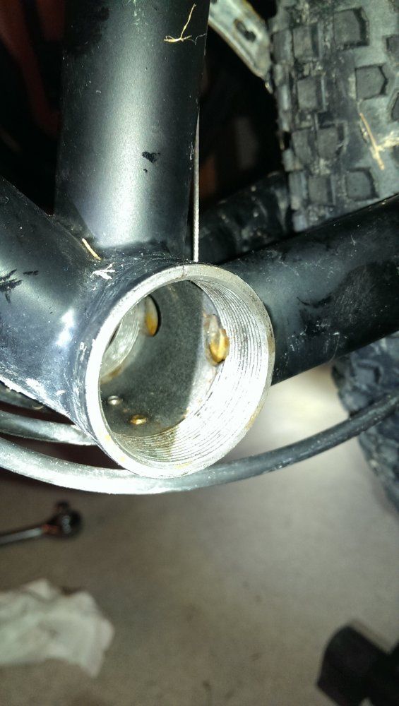

Mahlzeit,
habe am Wochenende mal auf Grund von "Spiel" im Lagerbereich alles auseinander gebaut und habe folgendes entdeckt: ROST :eek:.
Hat jemand ne gute Idee für Rost-Vorsorge bei Stahlrahmen?
