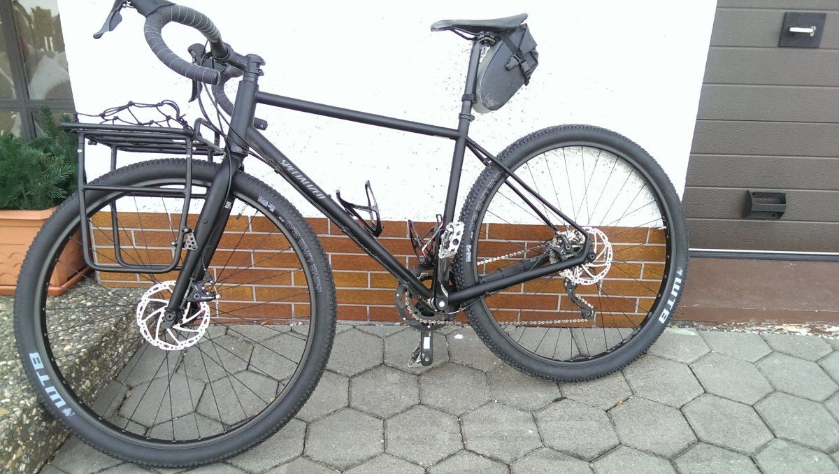

So, heute durfte ich endlich mein vom AWOL zum Sequoia umgebautes Rad beim Händler abholen.
Die ganze Geschichte hat leider etwas länger gedauert als erwartet, da die für die Bremsen benötigten Adapter nicht verfügbar waren. Dies ist auch der Grund, warum vorne als Behelfslösung noch eine mechanische Bremse montiert ist. Diese wird in einigen Wochen noch gegen die SRAM Rival ausgetauscht.
Wie versprochen hier schon mal einige Bilder:
