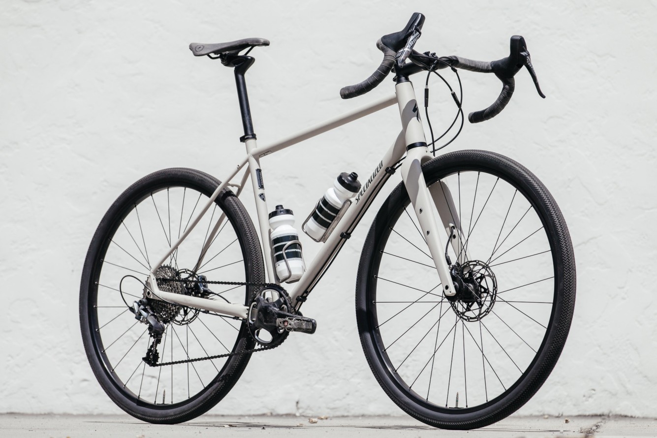

Ein wirklich schönes Adventure-Bike (Bild aus Radavist-Review) :)

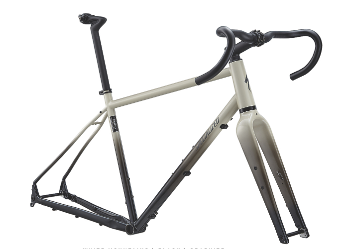

Grad hab ich entdeckt, dass es endlich das Foto vom Sequoia Frameset gibt.
Bin schon auf die ersten Aufbauten gespannt.
