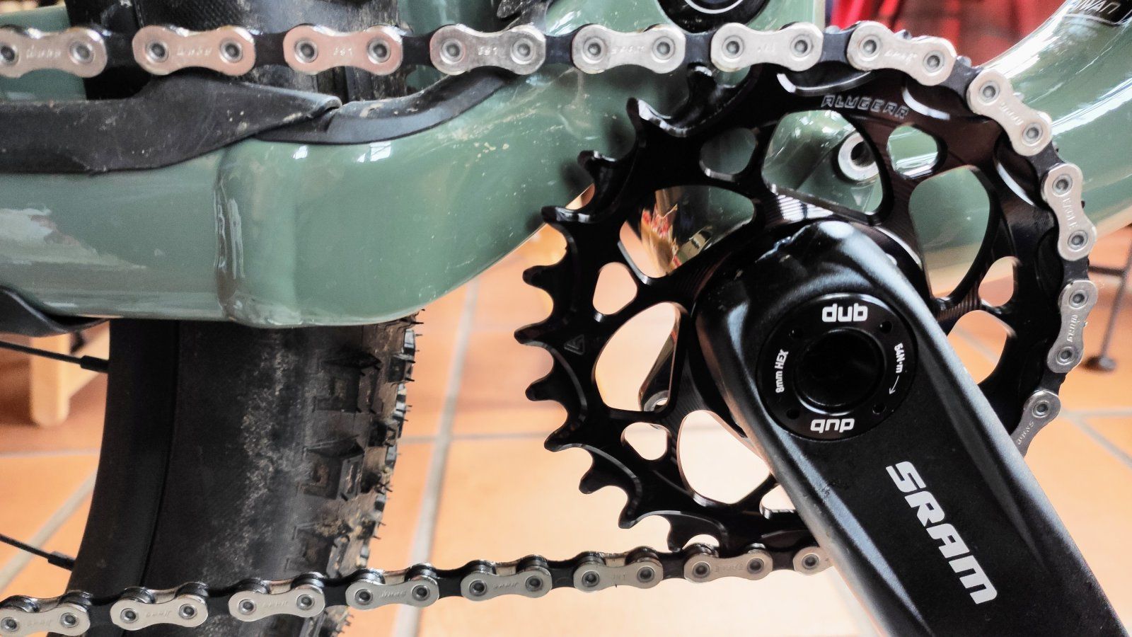

Die Schraube sollte mit 54Nm festgezogen sein. Tricks sind da eigentlich nicht notwendig. Die NX Kurbel ist außerdem selbstabziehend. Einfach abschrauben, dann hast du die in der Hand.Wie fest war die Schraube bei euch? Habt ihr irgendwelche Tricks parat für den Notfall?
Anleitung für das KB gibt es hier (Seite 17 für Direct Mount):
https://www.sram.com/globalassets/d...vetrain/chainrings-and-spider-user-manual.pdf
Und für die Kurbel hier (Seite 20-23 für DUB, wobei die Einstellung auf Seite 22 schon stimmen sollte):
https://www.sram.com/globalassets/d...cranksets-and-bottom-brackets-user-manual.pdf
Meine Kurbel ging jedenfalls super runter. Das Rad ist ja auch gerade erst neu. Wenn das Rad was älter ist und beim Einbau auf Fett oder Montagepaste verzichtet wurden ist, dann kann ich mir vorstellen, dass sich das irgendwann festfrisst.
