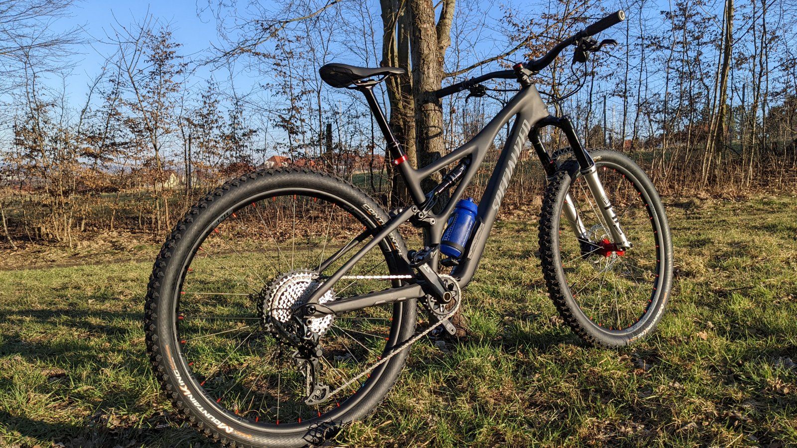

So, nachdem ich den Hobel nun endlich Mal komplettieren konnte war heut Jungfernfahrt angesagt.Was soll ich sagen - einfach nur geil!
Basis war ein Comp Carbon Modell.Folgende Dinge wurden angepasst:
- Rock Shox Pike Ultimate
-Stans Arch MK4, Hope Pro 4 und Sapim X-Ray, Conti Mountainking 2.3 Protection Tubeless mit Milkit-System
-Magura MT5 mit Trickstuff-Dächle HD 180/180
-Dropperpost 150mm statt der 170mm Variante
-Wolftooth Remote mit kombinierter Maguraschelle
-Wolftooth Sattelstützenklemme
Gewicht ink. Pedale gewogen mit geeichter Waage, 12,9Kg. Unter 13 wollt ich kommen - Ziel erreicht. Die neuen Laufräder allein bringen 1,2Kg Gewichtsersparnis!
29 statt 26 Zoll, moderne Geo, Umstieg auf Tubeless, 1x12 statt 2x10...ganz schön viele Neuerungen für mich nach 10 Jahren auf meinem treuen Cube Stereo.
Aber alles wirklich toll zu fahren. Das Fahrwerk erste Sahne und endlich macht es Bergauf auch wieder Spaß, tritt sich viel effizienter als meine alte behäbige Gurke. Die kurzen Kettenstreben taugen mir auch. Wie erhofft bleibt es dadurch auch noch bissl verspielt.
Auch der Sattel ab Werk ist gar nicht übel, Mal schauen wie er auf langer Tour funktioniert mit dem Popo. Zu kritisieren habe ich aktuell nur 2 Punkte, erstens die Position vom hinteren Bremssattel ist zwar nett integriert aber man kommt bescheiden an die Befestigungsschrauben. Zweitens mir fehlt das Multirelease vom XT-Trigger, jetzt ja noch wichtiger bei 1fach finde ich.
Ich hätte vorne 200mm genommen ;)
Wie groß bist du und welche Größe hat das Bike?
Das habe ich schon von mehreren gehört. Ich bin für einen Trail mal das Bike mit XT von einem Kumpel gefahren, aber ansonsten kenne ich bei 12-fach nur meine NX bzw. jetzt GX. Beim Schalten auf einen längeren Gang hatte ich aber noch nie Probleme, den Hebel kann man ja schnell hintereinander drücken.
Wie verteilt sich das auf die einzelnen Komponenten (insb. Reifen vs. LRS)?
Sieht echt gut aus, kann sich sehen lassen! Die roten Akzente finde ich auch gut :daumen:
Ich bin 1,76m, BL 82cm. Das Rad ist ne S4.
Mir haben bisher 180/180 am Stereo vollkommen gereicht von daher bestand da kein Bedarf nach 200 vorne zumal ich jetzt auch nicht schwerer geworden bin.
Das meiste definitiv an den Reifen.Der Conti hat nur 670g, die Specializeddinger fast 900.
Schläuche raus, bissl Milch. Der neue LRS waren 1785g, der Alte glaub 2000g. Habe da jetzt nicht haarklein alles gemessen. Nur die Räder komplett zusammengebaut (ohne Bremsscheibe und Kassette) gemessen Alt vs. Neu.
Na ja und der Rest Grammfuxerei.
Sattelstütze 50g, Bremsanlage 50g, Federgabel glaub auch so in der Drehe(liegt aber eher an der leichteren Steckachse)...
Naja die Reifen dürften jeweils 200g und mehr machen, dazu keine bleischweren Specialized-Schläuche, …
Ok, hätte nicht gedacht, dass die Conti Reifen so leicht sind. Die gehen aber eher schon in die Richtung XC/DC, oder?
Ok, dann bist du 6cm kleiner als ich und hast 10cm kürzere Beine. Dann passt das mit dem Dropper. Ich fahre das Rad auch in S4. Der Auszug vom Dropper ist kurz vor dem Limit und ich denke über einen längeren nach ;)
Mit 29" Reifen hast du aber einen größeren und damit ungünstigeren Hebelarm als bei 26". Aber wenn die Reifen zu deinem Einsatzgebiet passen, dann sehe ich auch kein Problem mit 180mm :)
Ich bin jetzt für den Winter sogar in die andere Richtung gegangen und meine aktuellen Reifen sind 100g schwerer als die Reifen, die ab Werk montiert sind (DHF 1010g, Dissector 954g) :D
Wenn die Trails wieder etwas trockener sind, kommen wieder Butcher und Purgatory drauf, wobei ich für vorne alternativ über den Eliminator nachdenke.
