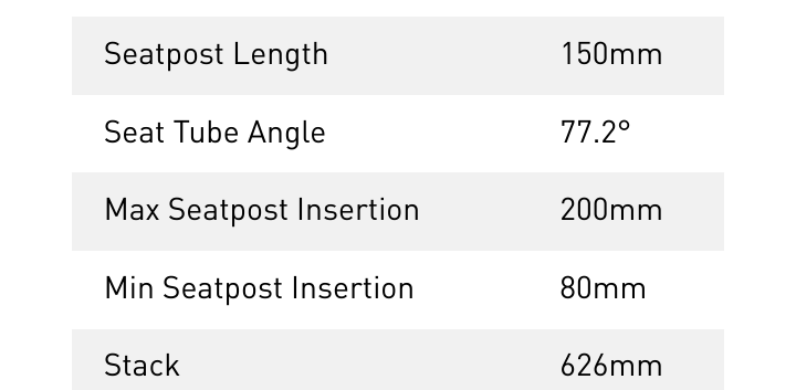

Toller Test aber warum liest man nichts dazu, dass man mit 1.72 gerade mal 170 OneUp fahren kann? Hätte das Rad sofort für 2.2k als frameset gekauft, aber 170mm dropper ist zu wenig

Reicht schon, fahre am Rallon jetzt auch nur 170mm. aber 200 wär halt nett, habe mit 82-84cm eher lange Beine für 1,72m.
Wollte zumindest die Option haben und 170 ginge auch nur mit OneUps minimalem Stack beim Stunpy.
Finde aber, dass wenn in den News hier ständig erwähnt wird wie geil das mit 200mm Drop Möglichkeit ist, dass es in nem Test erwähnt werden muss, wenn es nicht möglich ist.

Check ich nicht. Man muss doch nur von der Hersteller Seite die Einstecktiefe ablesen und mit anderen vergleichen . Gibt fast jeder Hersteller an. Und ja, diese Leistung erwarte ich bei einem Test. Gehört für mich genauso dazu wie die Sattelrohrlänge

Ich bin auf jeden Fall ne S3 laut online Tool . War sogar in Santa Cruz beim Speci Händler und da auch ganz klar laut dem Händler.
Wie gesagt. Ist nen top Fahrrad und jetzt wo ich ne Zeit mit 170dropper gefahren bin hätte ich bei den aktuellen Preisen auch nen Stumpy Frameset statt dem Orbea Rallon R6 gekauft.
Ob ich zu viel erwarte , dass die Einstecktiefe mit im Test angegeben wird, kann ja jeder für sich beurteilen;)
Wie gesagt du erwartest etwas viel, solche Daten hab ich noch in keinem Test gelesen sofern der Rahmen nicht ganz aus der Reihe fällt
Was sagt denn die App zur Sattelhöhe?
Angenommen 70 cm, Seat tube lenght in S3 sind 405, ergäbe eine Sattelstütze inkl. Sattel 295 über dem Rahmen bei dem eine max Einstecktiefe von 200 angegeben wird.
Anschluss an der Sattelstütze zählt da evtl. nicht dazu
Die oneup v3 in 180 hat eine Stack height von 210 bei einer Gesamtlänge von 480 ( evtl minus 15 mm Anschluss)
480 - 15 sollte kleiner als 295 - Sattelhöhe + 200 sein. Vereinfacht bei 90° effektiven Sitzwinkel.
Ja das wird knapp aber kommt halt stark auf dich an ob das passt. Die Daten findest du aber alle - da brauchst du keinen Test dazu der dir dann eh nicht sage kann ob das für dich passt.

Ich bin 172, fahre ein S3 mit 180er one up bei 79er Schrittlänge, die ginge noch 5mm weiter rein
Ich vermute er hat S-sizing nicht verstanden. Niemand "ist S3", dass ist der ganze Witz an dem System.
Noch ein Hinweis am Rande: Personen mit gleicher Beinlaenge koennen dramatisch verschiedene Sattelstuetzenauszuege verwenden (Schuh/Sattelgeometrie, anatomische & muskulaere Unterschiede, Sattelversatz, Vorliebe, restliche Bikegeo, heel dropper, cleat position, Kurbellaenge, Erschoepfungszustand etcetc.). Was fuer einen selbst passt, muss man mit eigener Muehe und Erfahrung herausfinden. Die noetigen Angaben dazu liefern die Hersteller von Rahmen & Stuetze. Und wenn man unbedingt auf den letzten mm Drop optimieren will kalkuliert man das Risiko eines Fehlkaufs besser mit ein. Oder faehrt halt mit wippenden Hueftknochen bergauf, wie eh so ziemlich jeder Zweite
