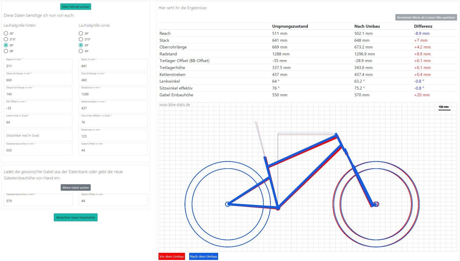

Hallo zusammen, ich fahr aktuell ein Canyon Spectral 125 mit 140mm Gabel.
Da ich im neuen Jahr vermehrt in Parks unterwegs sein werde und auch mehr springen möchte würde ich die Gabel gerne auf 160mm umbauen oder eine neue Gabel kaufen. Dazu finde ich leider absolute nichts bei Canyon ob dies möglich ist und wie sich die 20mm an der Front auf die Geometrie auswirken. Hat hier jemand Erfahrungen? Oder Meinungen zu?

Ich hab selber n Spectral 125. Und mit ner 160er Gabel vermurkst das garantiert. Wenndann musst nen 216x63-Dämpfer zur 160er Gabel verbauen. Dann ist die Geo auch im Arsch aber nicht so extrem. Aber mehr als 150/136 (55mm Hub am Dämpfer) macht halt echt wenig Sinn.

Kannst ne 150er Gabel nehmen und den Dämpfer auf 55 Hub umbauen. Dann hast 150/137 Federweg. Mit mehr wird sich das Rad auch scheisse fahren. Sonst halt echt n anderes Bike

Mullet und längere Gabel macht keinen Sinn. Das verhunzt dir nur die Geo und das ganze Bike (ist ja alles auf 140/125mm abgestimmt/optimiert und angepasst). Das Bike an sich ist für ein Trailbike ziemlich Bikepark tauglich. Ist ja auch von Canyon dafür freigegeben. Aber was erhoffst du dir überhaupt von den 20mm mehr und dem Mullet Umbau?
Edit: Verkauf das 125 und Kauf dir ein normales Spectral mullet oder ein vergleichbares Bike
Danke für den Hinweis, 150/136 sprich 55mm Hub am Dämpfer klingt sinnvoller. Im Sommer steht sowieso der Service an.

Also der Umbau macht keinen Sinn sowohl auf 160 als auch auf Mullet. Wie einige auch schon festgestellt haben - „falsches“ Fahrrad gekauft. Bin eigentlich super zufrieden mit dem 125 aber für den Park vielleicht das falsche.
Tendiere gerade dazu beim Service im Sommer auf 150/136 also 55mm hub zu gehen damit bei den Hometrails das ganze ein bisschen runder und ruhiger läuft.
Für die Parks/Sprünge etc. muss dann wohl doch was anderes her. Da es bei Commencal gerade 25% gibt tendier ich zum Clash, das lässt sich auch auf mullet umbauen und für noch mehr dann sogar auf doppelbrücken Gabel. Aber mal sehen.
Kleiner Setup-Tipp: ich fahr mein Spectral 125 mit nem Super Deluxe Ultimate mit 55 Hub und allen Spacern die reinpassen. Also der große Top Dog (oder irgendwie sowas) und n kleiner. Mit 25% Sag geht der Hinterbau gut. Spricht auf Wurzeln gut an, schlägt aber auf größeren Sprüngen ned durch. Ich nutze so circa 45mm Dämpferhub beim normalen Fahren, die übrigen 10mm sind für grobe Aktionen.
