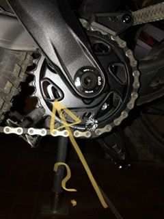

Hallo... ich habe nun mein Stumpy bekommen... leider hat dieses Rad eine komische Aufnahme für Kettenführungen... nämlich nur zwei Gewinde anstatt drei wie beim ISCG 05 Standard. Ich habe mir nun die ONEUP COMPONENTS BASH GUIDE ISCG 05 V2 gekauft und montiert. Wie ist eure Meinung... werden die Zwei Schrauben einen Aufsitzer aushalten, oder wird es Probleme geben... ich kann das nicht verstehen, das keiner mit diesem Rad ein Bash Guard montiert... ich hatte beim ersten Ausritt schon drei Aufsetzer auf das Kettenblatt (fahre halt viel grobes Geläuf BBS)...
Danke für eure Meinung... oder vielleicht hat einer eine stabilere Variante parat

Wenn es das 2. untere Gewinde im Dreieck gäbe... dann hätte ich keine bedenken. Aber Spezialized hat nur ein Gewinde unten und das Zeite eben oben

Spezialized hat aber gerade die untere hintere Aufnahme weggelassen... Damit habe ich ein wenig Bauchschmerzen... den Grund verstehe ich nicht...

Das gleiche „Problem“ gibts auch bei den älteren Enduros (pre MY2020). Im Mtbr Forum berichten einige, dass sie das genau wie du fahren, ohne Probleme. Ich hab dabei aber auch Bauchschmerzen und bisher die Investition gescheut. So oder so doof!
Keine Ahnung was die sich dabei gedacht haben...
Okay war mir nicht bekannt ...
Jetzt bleibt dir ja nur noch das Stahl Kettenblatt , oder eine 2-fach Kurbel mit Bash zu montieren , wenn es dich so arg stört und du soviel aufsetzt?..
Kann mir nicht vorstellen dass du der einzigste bist den das stört , wie machen die anderen das ?Schrauben die nur vorne und oben fest?
Fällt mir gerade ein : du müsstest ja ein BSA Lager haben, da kannst du ein Crash Plate mit BB Aufnahme montieren, fahre ich z.b.so am 301(mit Adapter)
