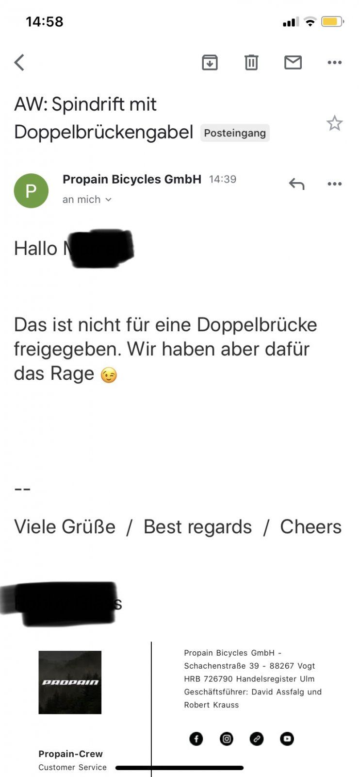

Er hat sich einen Spindrift Rahmen aus 2019 gebraucht gekauft und dachte fälschlicherweise, dass das der Downhill-Bock von Propain sei. Da er parallel alle weiteren Teile gekauft hat, liegt bei ihm jetzt eine neue RockShox Boxxer, die in in Rahmen sollte.
Frage: Spindrift aus 2019 Doppelbrückengabel konform?
lg und danke
Moinsen,
Ich frage für einen Kumpel.
lg und danke

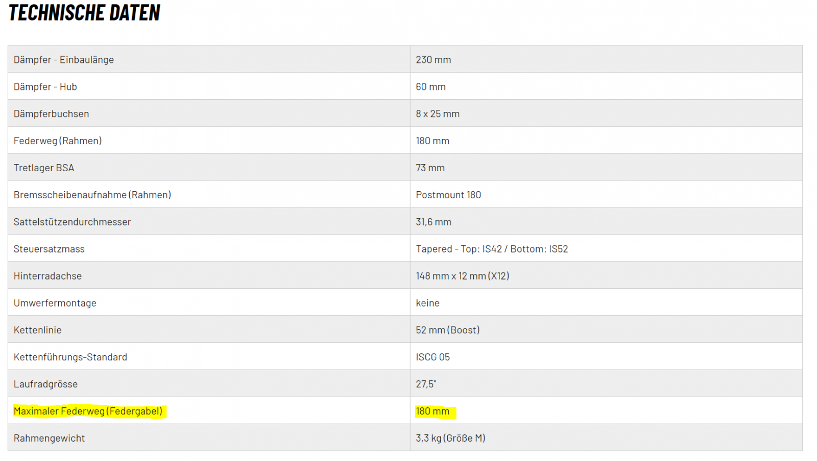

Also auf der Propain Seite steht eine Federweg Freigabe von 180mm.
Würde mal bei Propain anfragen ob es eine Freigabe für Doppelbrücken gibt.

.Anhang anzeigen 1029400
Habe ich ihm auch geraten. Hätte ja sein können, dass dies hier schon jemand bei Propain gefragt hatte.
lg
Ich meine auch gelesen zu haben, das 180mm das Maximum sind aber auch eine DC verbaut werden darf...
Leider hat das Spindrift keine Freigabe für eine Doppelbrückengabel. Er wird die Boxxer jetzt notgedrungen verkaufen und sich eine Lyrik gönnen.
Propain hat super schnell geantwortet. Ich habe die Namen in der Antwortmail unkenntlich gemacht und hoffe, dass es mit dem Screenshot der Antwort erlaubt ist.
