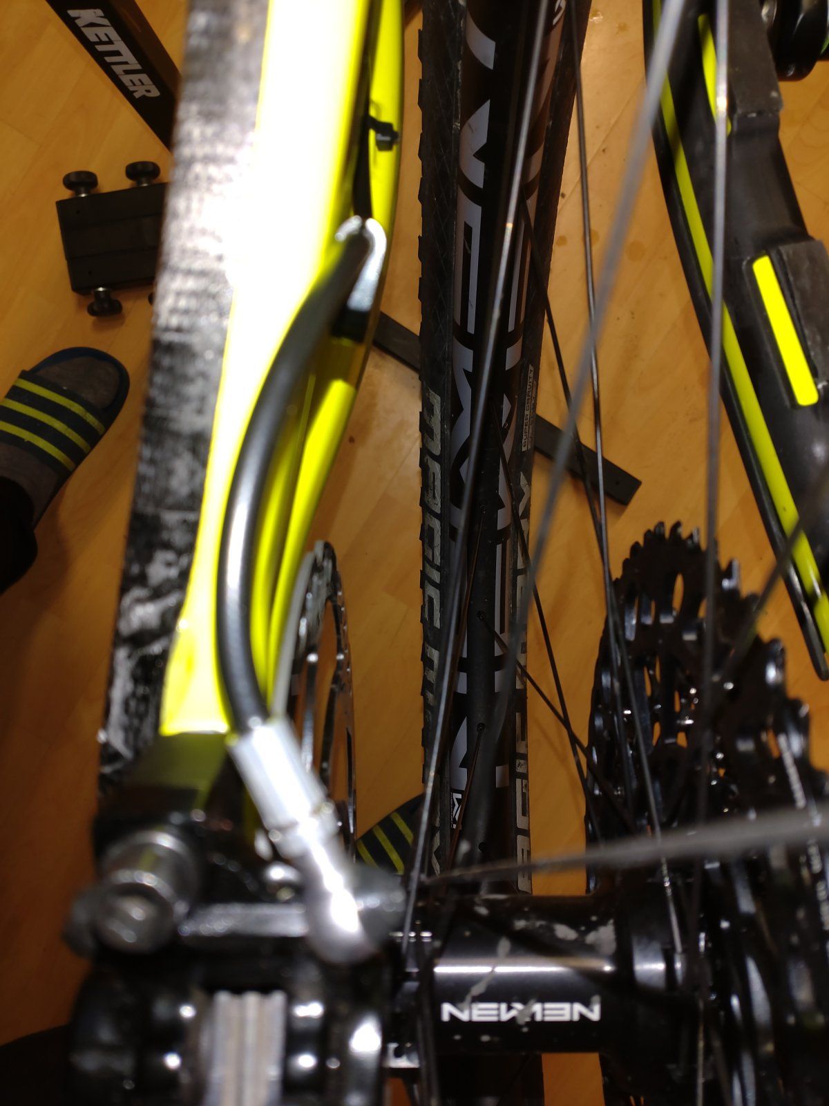

Wird eng mit 223 Scheibe wenn nicht sogar unmöglich

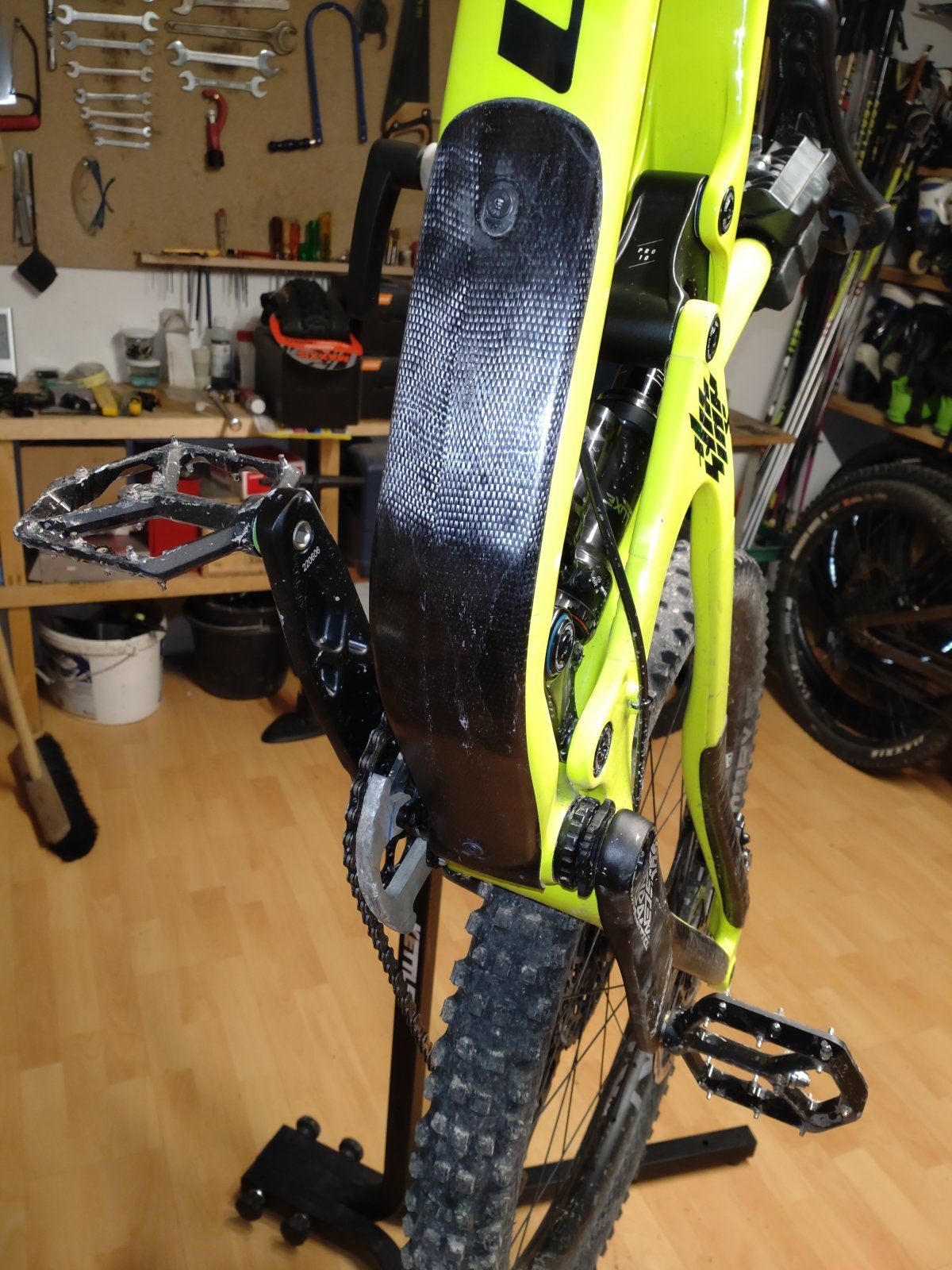

Nachdem das Original schon etwas abbekommen hat und das Vertrauen darin nicht allzu groß ist, habe ich mal das Original als Vorlage genommen und sechs Lagen 200er Carbon Gewebe verarbeitet.
Sehr geil!
Hast aber das Original mit eingearbeitet oder?
Nein.
Abgenommen, eingewachst, das Gewebe auf Folie getränkt und in alten Schutz eingelegt.
Haushaltsfolie auf Rahmen und mit Kabelbinder die ganze Sache aufgelegt und fixiert, dann aushärten lassen.
Schraubenlöcher mit jeweils vier Lagen extra verstärkt.
Hasse jut jemacht!
Clever wäre auch etwas für den Unterrohrbereich weiter Richtung Steuerkopf. Dann mit doppellagigem Klebeband. Shuttleschutz und Steinschlagschutz.

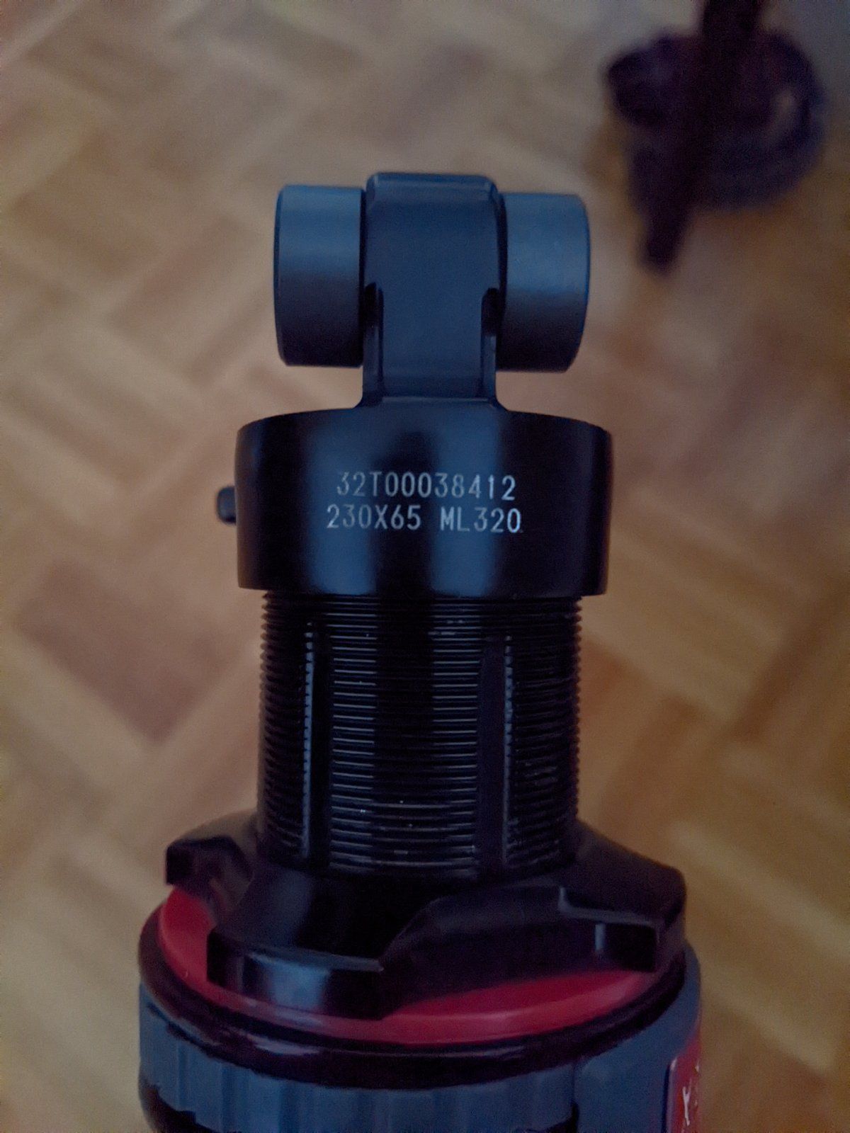

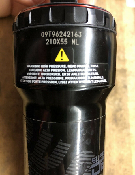

Das hier steht auf meinem RS SDU Coil. Ist zwar ein gebraucht gekauftes Rad, aber ich denke das war der verbaute Dämpfer. ML demnach? Was genau sind denn die Unterschiede?
M ist Zugstufe Medium
L Druckstufe Low
320 (320lbsteht für "Auslöseschwelle Lockout"
Hatte Mal einen Dämpfer bei Sram angefragt, der auch ähnliche Bezeichnungen hatte.
Druckstufe L kann ab bestimmten Gewichtsklassen dafür sorgen, dass der Hinterbau in der Mitte zu wenig Gegenhalt hat. War beim vorherigen Bike auch so, hatte dann einen RS Dämpfer mit M/M und der fuhr sich für meine 88-92 kg deutlich besser. Vor allem in Anliegern.
