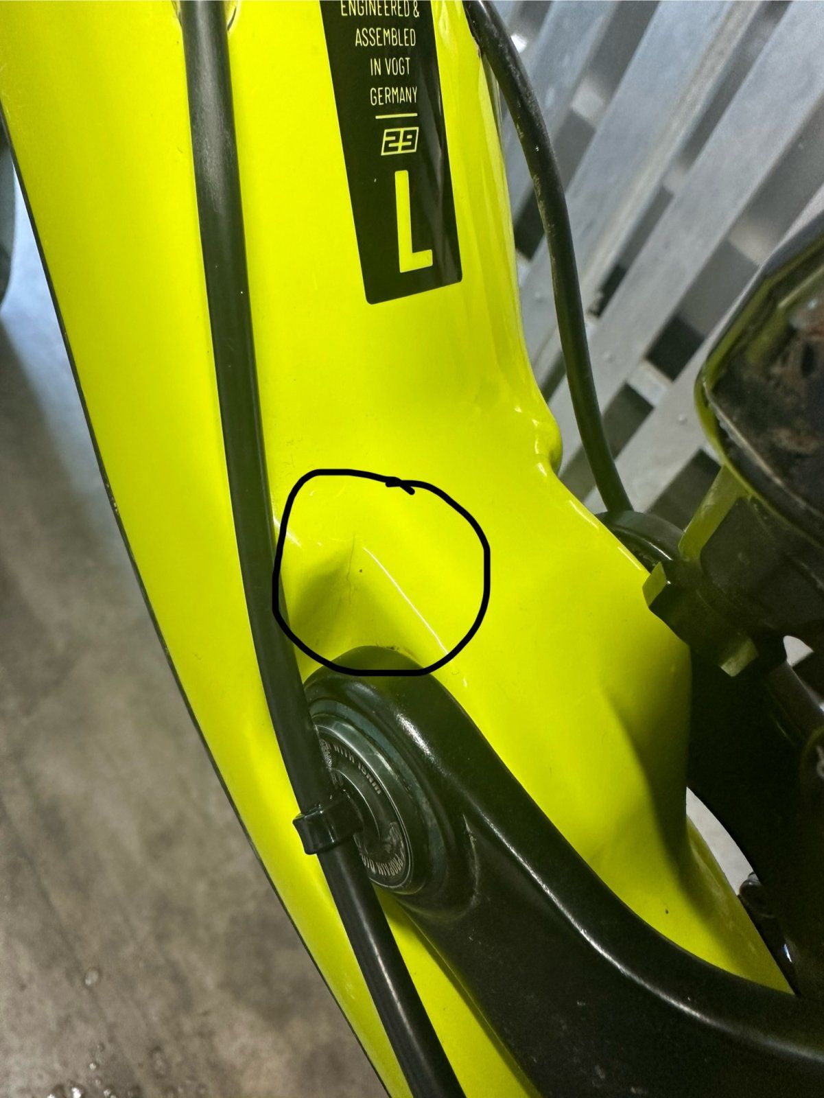

Spindrift 2021 - Eure Bikes, Fragen, Upgrades und Werkstatt

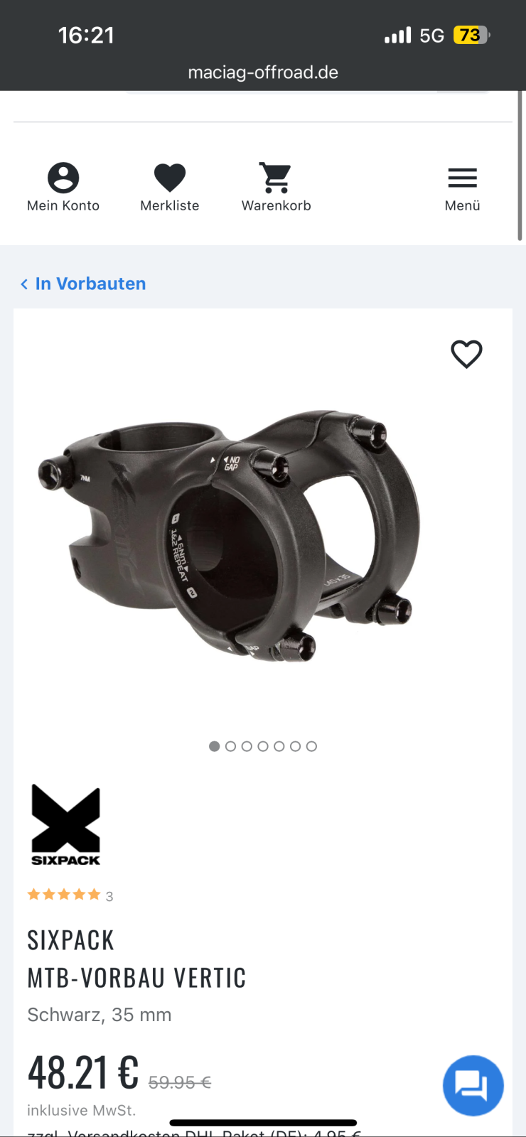

Hallo zusammen, kann mir vielleicht jemand sagen welche Schrauben ich für den Sixpack Vertic Vorbau benötige? Für beide Klemmungen, also Lenker und Gabelschaft. Würde gerne farbige reindrehen, bin aber nicht zu Hause um nachzumessen.

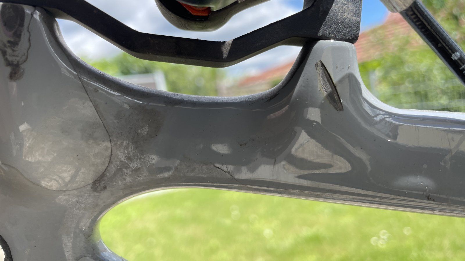

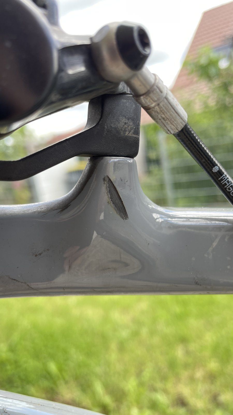

Hallo zusammen,
ich hab aktuell an meinem Spindrift CF die Thematik mit der schleifenden Scheibe an der Bremsaufnahme.
Anbei ein Bild. Wie würdet Ihr es beurteilen? Ich werde voraussichtlich am Donnerstag die Folie an der Stelle entfernen, damit man es besser beurteilen kann. Mail an Propain ist auch schon raus.
Hallo zusammen,
Hi, Folie entfernen und etwas Lack und dann mal ein gutes, scharfes Bild von der Stelle machen.
Im ersten Moment habe ich mal keine Bedenken damit.
Aber meine Frage an dich, warum taucht das jetzt auf, was hast du verändert oder was ist passiert?
Ich hab letzte Woche meine Reifen und Beläge gewechselt, da ist es mir aufgefallen. Passiert ist nichts.
Als ich den Rahmen bekommen habe, hab ich zwei verschiedene Laufradsätze ausprobiert, da hat nur am alten was geschliffen, aber an der hinteren Stelle wie hier schon mal 2022 von einem anderen User gezeigt wurde und nicht vorne. Nabe am aktuellen LRS ist die neue DT350 und am anderen LRS ist die alte DT350 verbaut. Beides Mal mit Trickstuff Dächle HD Scheiben.
Hätte ich gewusst dass es so kommt, hätte ich das Laufrad mit der Pedal Unterlegscheibe montiert.

Hallo zusammen,
Sieht bei mir tatsächlich noch schlimmer aus, da ich eine 223er Scheibe hinten gefahren bin.
Was hast du für Bedenken? Ich sehe da absolut kein Problem, da passiert doch absolut nichts.
Also das da absolut nichts passiert sehe ich nicht so, da wird Material abgetragen.
Es ist also definitiv an dieser Stelle nicht mehr so stabil wie von Propain gedacht und entwickelt, sonst hätte man dort ja direkt mehr Spielraum gelassen.
Dazu kommt es auf die Fahrweise an, bei Trails wird es sicher nicht so beansprucht wie auf großen Jumplines… Also ich würde das sicher auch beanstanden bei dem Preis den man gezahlt hat.
Beitrag #3118
Hier mein alter Beitrag mit dem Test damals: #3130
Aus Interesse, wie meinst du das Laufrad mit der Pedalunterlegscheibe montieren?
Es ist ja generell sehr wenig Platz zwischen Rahmen und Bremsscheibe, kann man da Abhilfe schaffen?

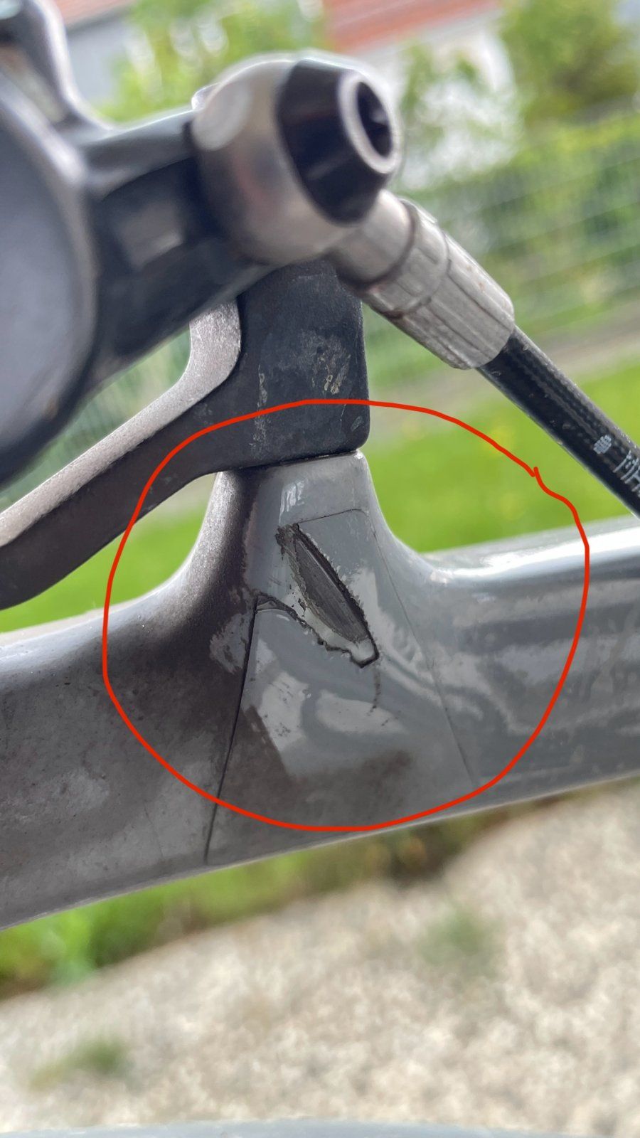

also laut Messschieber sind es 0,24mm vom Lack bis zur "blanken" Stelle. Leider steht die Sonne doof, lässt sich also nicht richtig erkennen. Links ist auch der Lack ab.
Ich baue jetzt einen Pedalspacer mit 1mm auf der linken Seite ein und richte die Bremse neu aus. Damit sollte der Abstand größer werden.

Ich arbeite sehr viel mit Carbon.
Da die Bremse in Laufrichtung vom Rad die Kräfte aufnimmt und in den Rahmen weiterleitet, hätte ich in dieser Richtung keine Bedenken. Es sind vermutlich von 20-25 Lagen Carbon mit 0,15mm Dicke zwei bis drei Schichten angekratzt. Das Gewinde ist ein Alueinsatz im Rahmen und in dieser Richtung ist keine Beschädigung vorhanden. Ausserdem hast du an dieser Stelle eine Belastung auf Druck und nicht auf Zug, ausser du würdest ständig Backwheel Hops machen, daß wäre dann etwas anderes.

Halt uns mal auf dem Laufenden was Propain dazu sagt, bin immer noch schockiert darüber wie sowas passieren kann bzw. es so konstruiert wurde… Werde vorsorglich mein Rad auch mal mit Unterlegscheibe einbauen, eine Frage dazu wäre aber, dass dann das komplette Rad dadurch etwas versetzt wird oder?!
Der Versatz ist ja nur 1mm, wo willst das merken? Das einzige was ich geändert habe, ist den Bremssattel ausrichten.
Ja abwarten was Propain sagt. Wobei ich den Post von @Coal_Master beherzigen werde und es einfach weiterfahre.
Mit der Pedal Belagscheibe schleift da definitiv nix mehr und der 1mm ist zu vernachlässigen.
Was hat unser Spini denn eigentlich für ne Freigabe hinten Bremsscheibe technisch? Konnte das nicht finden auf der HP von Propain.
Propain hat angeboten das zu begutachten, würde bedeuten Rad einsenden, ca. 4 Wochen warten. Alternativ Stelle beobachten so wie du vorgeschlagen hast und erst bei Verschlechterung einsenden. So werde ich es machen.
