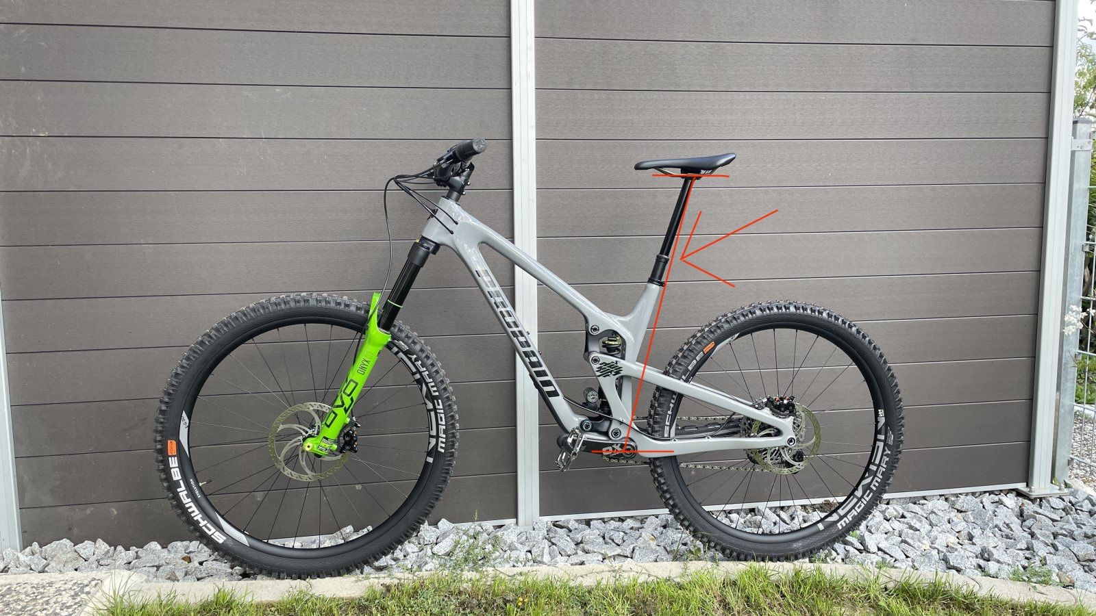

Außerdem wäre eine Dimension wie diese hilfreich:
Ein Kollege hat dieses Bild einer Größe Large gepostet, genau mit der One-Up-Sattelstütze mit einer Länge von 210 mm, aber die von ihm genannten Abmessungen waren 760. Für mich ist nicht klar, ob die Sattelstütze vollständig im Rahmen eingesetzt ist oder nicht. Wenn ja, dann wäre es etwas zu groß.
Vielen Dank.

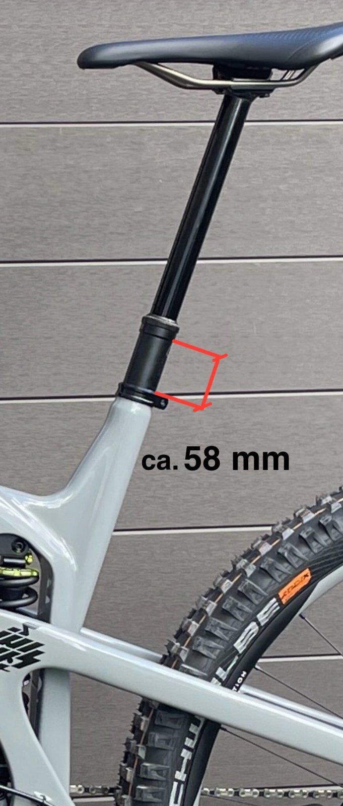

Das Bild ist von mir, die Stütze ist nicht komplett versenkt.
Der Bereich hat aktuell ca. 58 mm
Ich kann evtl. schauen, wie weit ich die Stütze noch versenken kann. Ich weiß allerdings nicht, ob das sehr hilfreich ist. Es gibt hier ja auch schon Beiträge, wo die Stütze weniger versenkbar war.
Vielen Dank für die Antwort. Gibt es eine Chance, dass es etwa 10 bis 20 mm nach unten geht? 460 + 58 + 243 = 760, genau wie Sie in einem anderen Beitrag erwähnt haben, etwas zu viel für meine Schrittlänge von 86–87 und es wäre etwas enttäuschend, wenn ich nicht den vollen Hub der Dropper-Sattelstütze nutzen könnte.
Ich versuche evtl. heute Mittag die Stütze weiter reinzuschieben und die Differenz zu messen. Allerdings alles ohne Gewähr auf Richtigkeit!

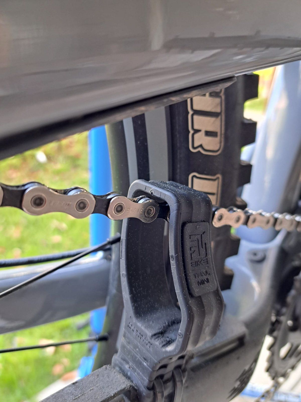

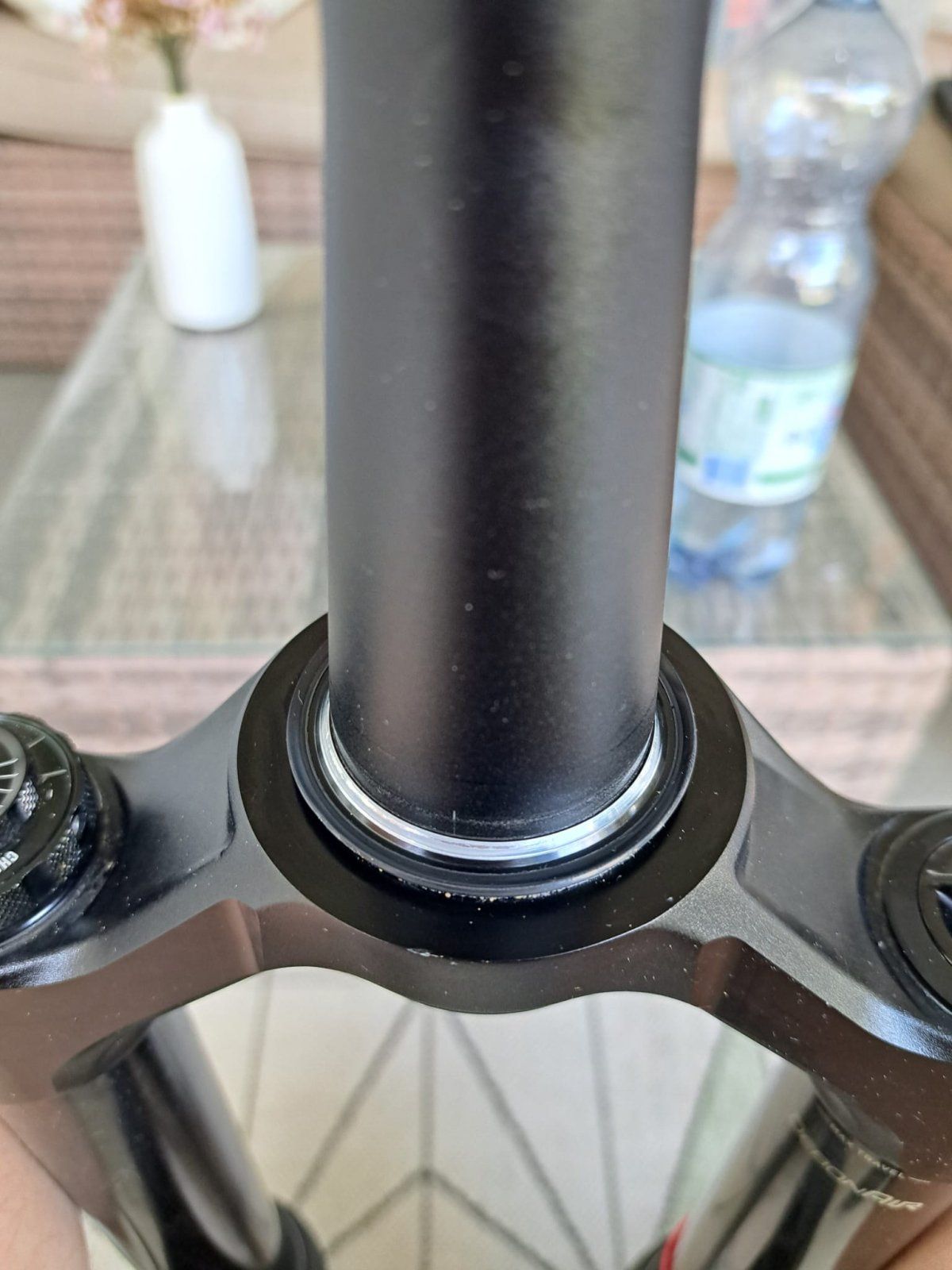

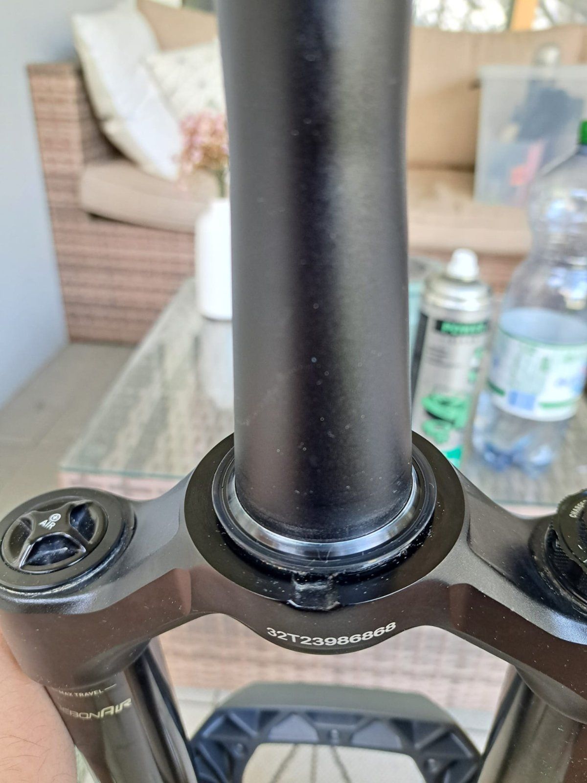

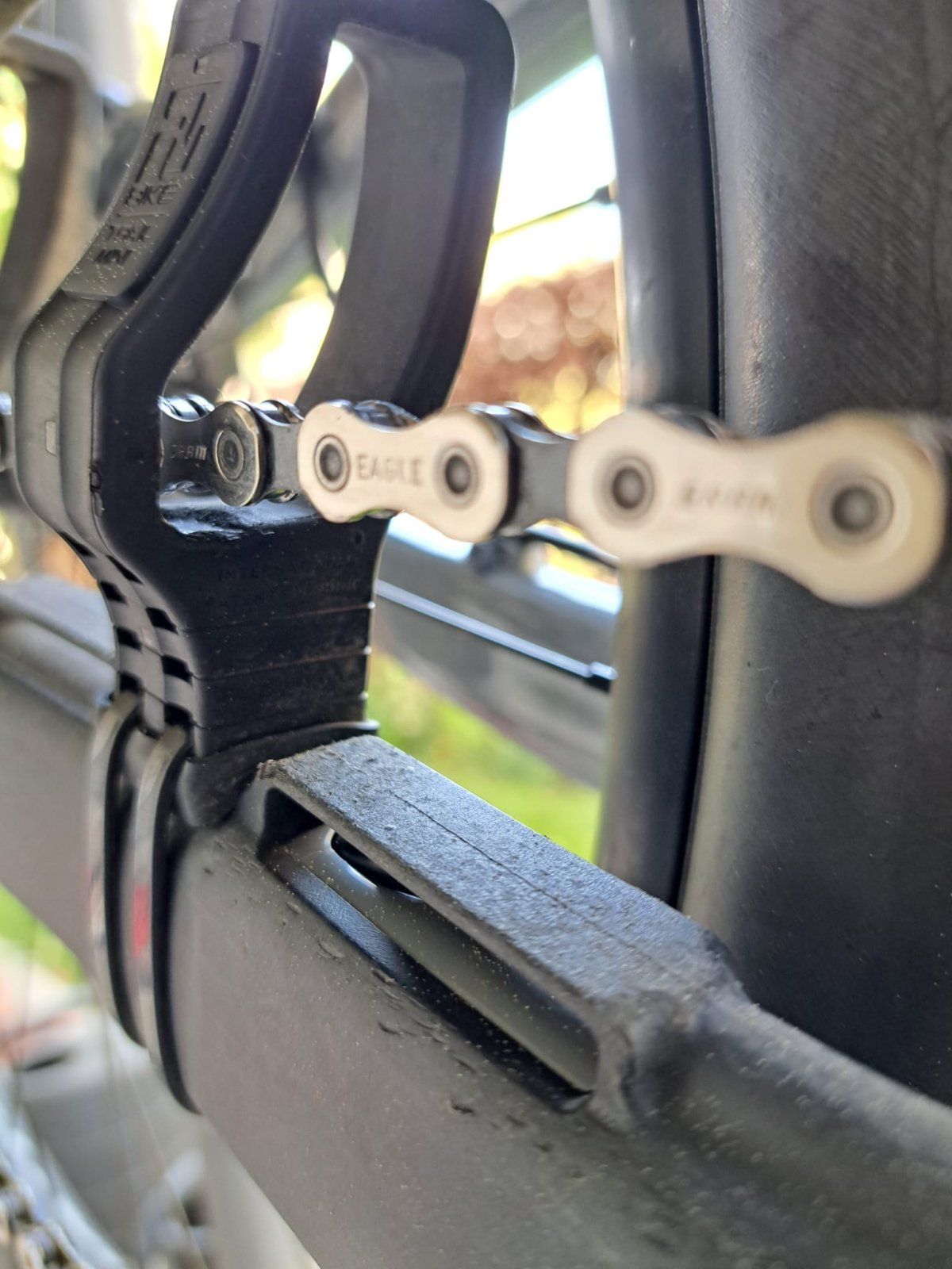

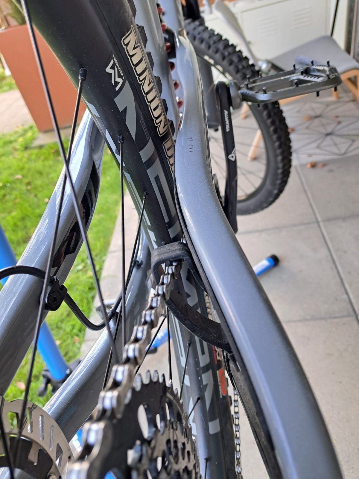

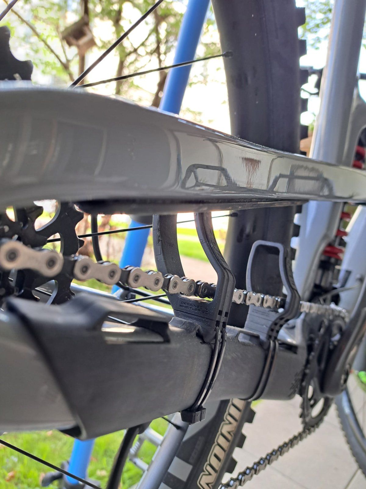

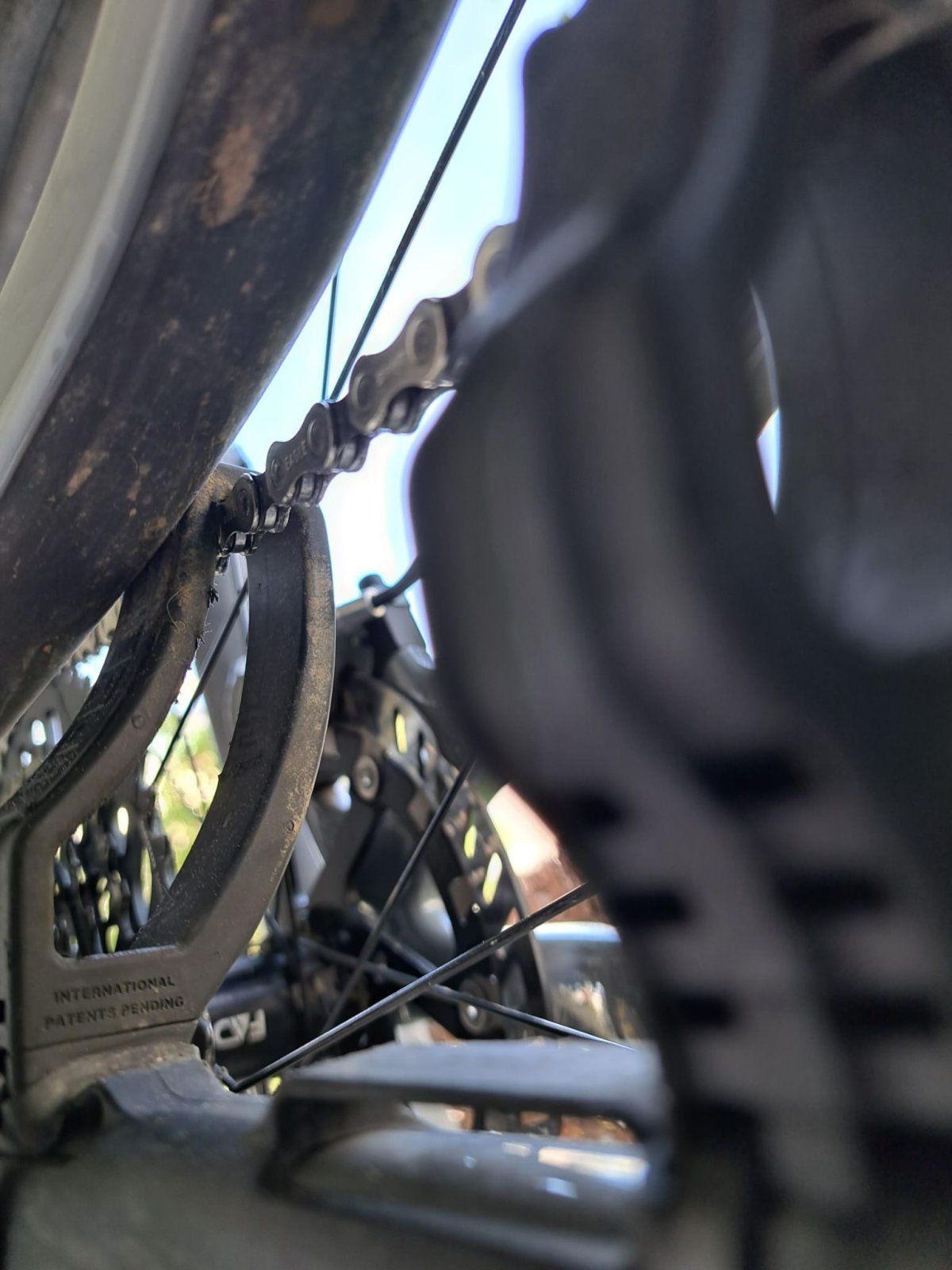

Anbei wie versprochen die Bilder von den STFU Ösen. Dabei noch eine kleine Anmerkung.. bei der montage damals ist mir schon aufgefallen, dass die Kettenlinie im grösseten Gang die Öse leicht tuschiert.. jedoch ist mir das noch egal, solange die Ösen doch wenigstens bei der Abfahrt die Kettenschläge und das gerumpel hinten dämpfen würde.. das ist aber leider nicht der Fall. Ich bin leider nicht im Besitz von einer GoPro, ansonsten hätte ich gerne eine Videoaufnahme von einer Abfahrt auf dem Hometrail gepostet.

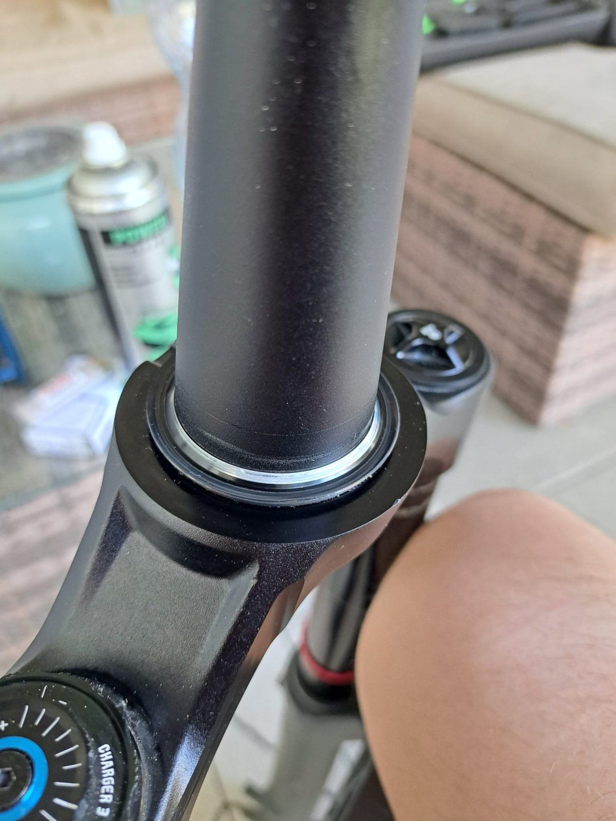

Zudem seht ihr noch 2 Bilder von Gabelkonus. Es scheint als wäre der etwas eingelaufen, obschon ich das Bike nur knapp 1 Jahr gefahren bin und zudem den Steuersatz des öfteren gewartet habe. Der Steuersatz an sich hat noch kein Spiel jedoch läuft eine Lagerschale nicht mehr ganz so geschmeidig. Nun die Frage, denkt ihr es ist sinnvoller, wenn ich den Steuersatz direkt austausche? Viele hier im Forum haben ja den Acros Steuersatz sowieso als minderwertig bezeichnet.
Ich hätte noch zwei Videos, die ich gerne zeigen würde betreffend der Geräusche des Rahmens. Wie poste ich diese am besten, damit ihr die anschauen und evtl. eine Rückmeldung geben könnt?

PS: an alle anderen, wie habt ihr das mit dem Slappertape gemacht, falls ihr nicht mehr das von Propain verwendet? Habt ihr einfach Slappertape über den Kettenstrebenschutz von Propain geklebt, oder habt ihr den von Propain entfernt und nur noch Slappertape als Schutz?
Ich bedanke mich bereits jetzt für die Rückmeldungen!
Die Ösen schauen schlimm aus.
Strebenschutz von Madonna RAW kaufen, alten Schutz nacharbeiten und die oberen Bügel entfernen und neuen Schutz aufkleben und alles ist leise.

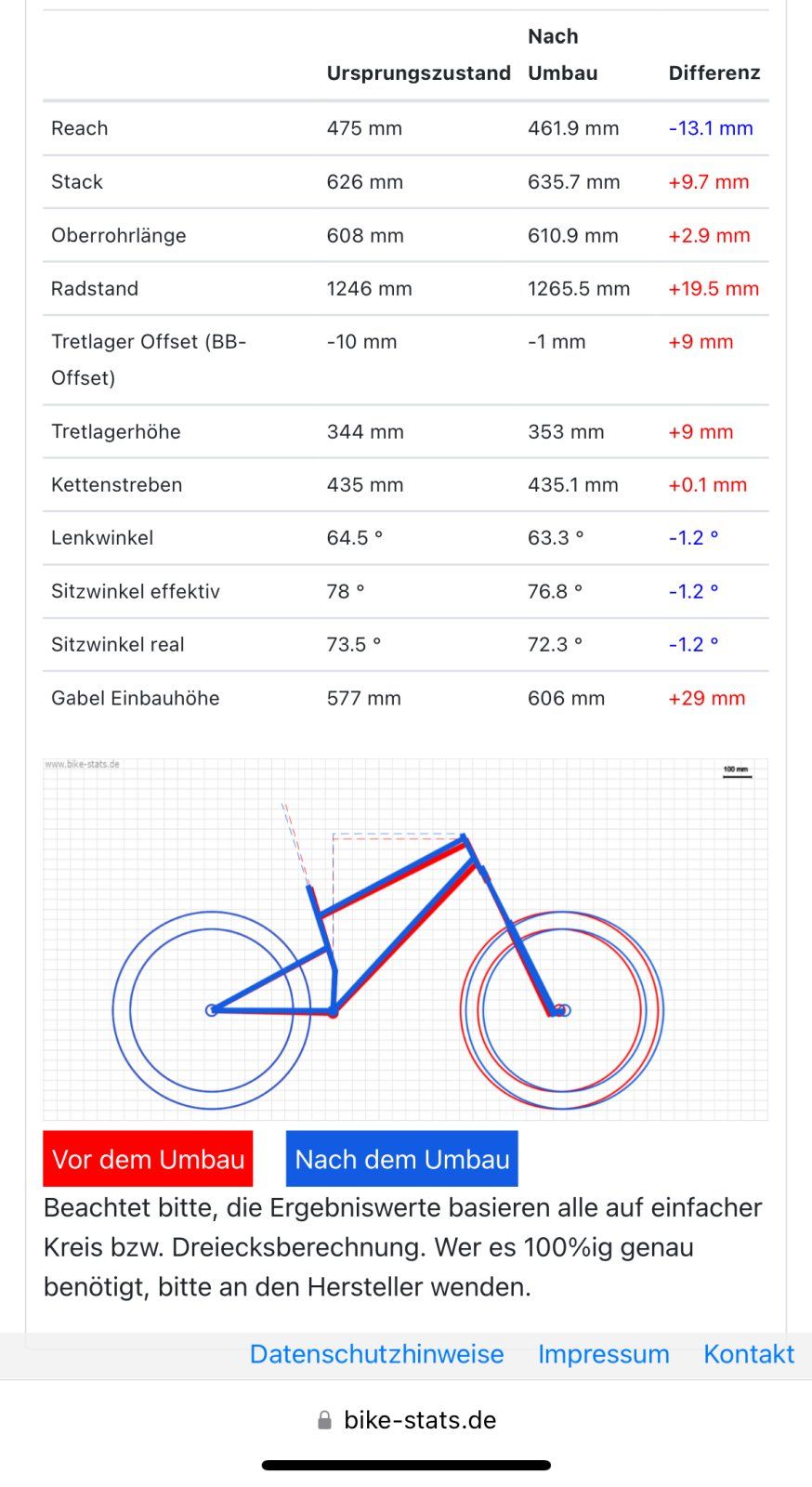

Welche Gabel fährst du denn aktuell? Und auf welche Ultimate willst du umbauen? ZEB? Sonst könnte man da auch einfach die 180mm nehmen, dann bist vorne schon wieder näher an der vorherigen Geo.
Also wenn ich umbaue dann auf die 190er Zeb 29“.
Fahre aktuell die 180mm Zeb Ultimate allerdings noch die my21 Variante.
Habe die Daten mal eingegeben, jetzt muss ich gestehen, dass ich genauso schlau bin wie vorher.
Also das Tretlager kommt etwas höher und der Lenkwinkel wird natürlich flacher, was für den Park ja gar nicht verkehrt ist oder?
Der Größere Radstand sollte fürs reine Bergabfahren auch eher besser sein als schlechter?
Was ich gar nicht verstehe ist, wieso das Oberrohr weiter werden soll, vermute das ist nen Fehler?
Der 13mm veränderte Reach stellt für mich mit 180cm beim L Rahmen auch kein Problem dar.
Wäre euch dankbar wenn mir Leute die im Gegensatz zu mir davon etwas verstehen, mir da evtl. etwas zu sagen könnten, inwiefern sich das Fahrverhalten ändert.
