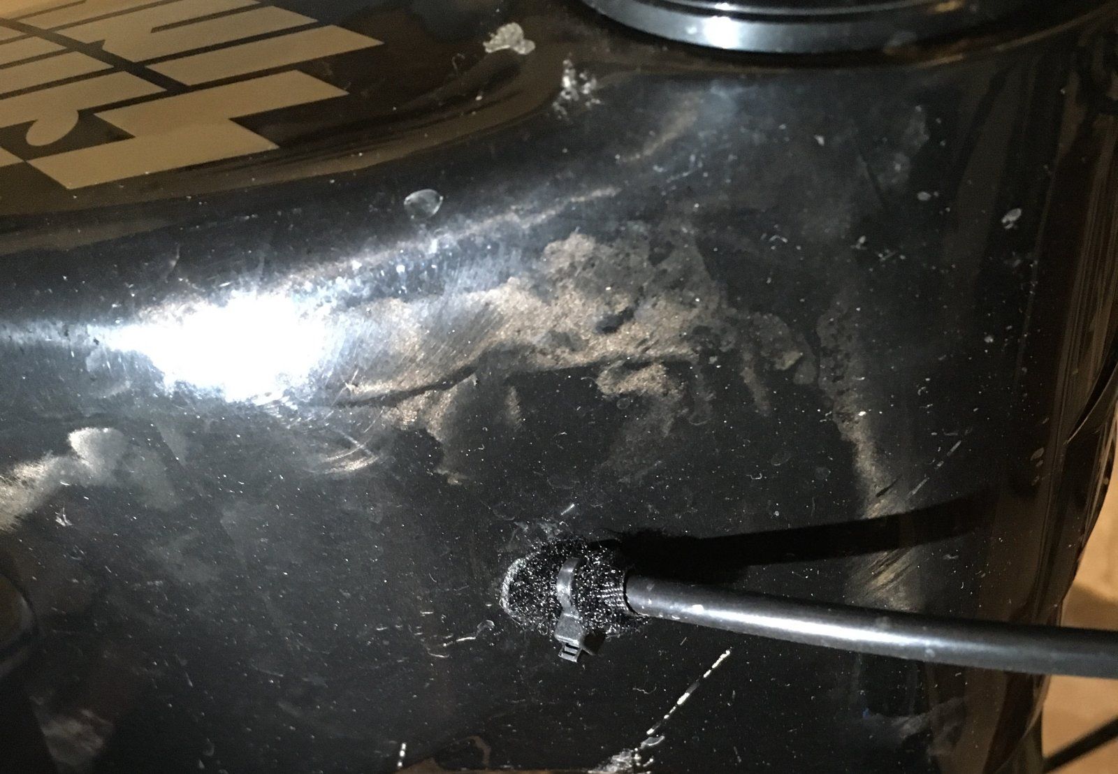

Mein neues Spindrift ist endlich leise! Heureka🙏.
Die klappernden Züge habe ich mit der weichen Seite von Klettpunkten beklebt. An den unteren Ausgängen sind die Klettpunkte im Rahmen, an den oberen Ausgängen habe ich noch zusätzlich einen Kabelbinder hinzugefügt. Damit ist das Wandern der Züge abgestellt.Anhang anzeigen 1735518
Auf den Kettenstrebenschutz habe ich zuletzt eine Lage Slappertape geklebt. Auch das hat geholfen.
