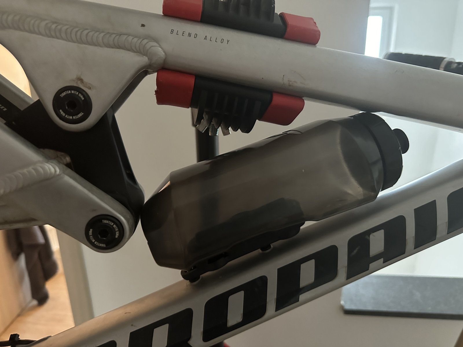

ich musste heute eh die feder wechseln. es ist nicht genug platz, bei voller federwegsausnutzung berührt der toprocker doch deutlich die tm5000 (XL rahmen)

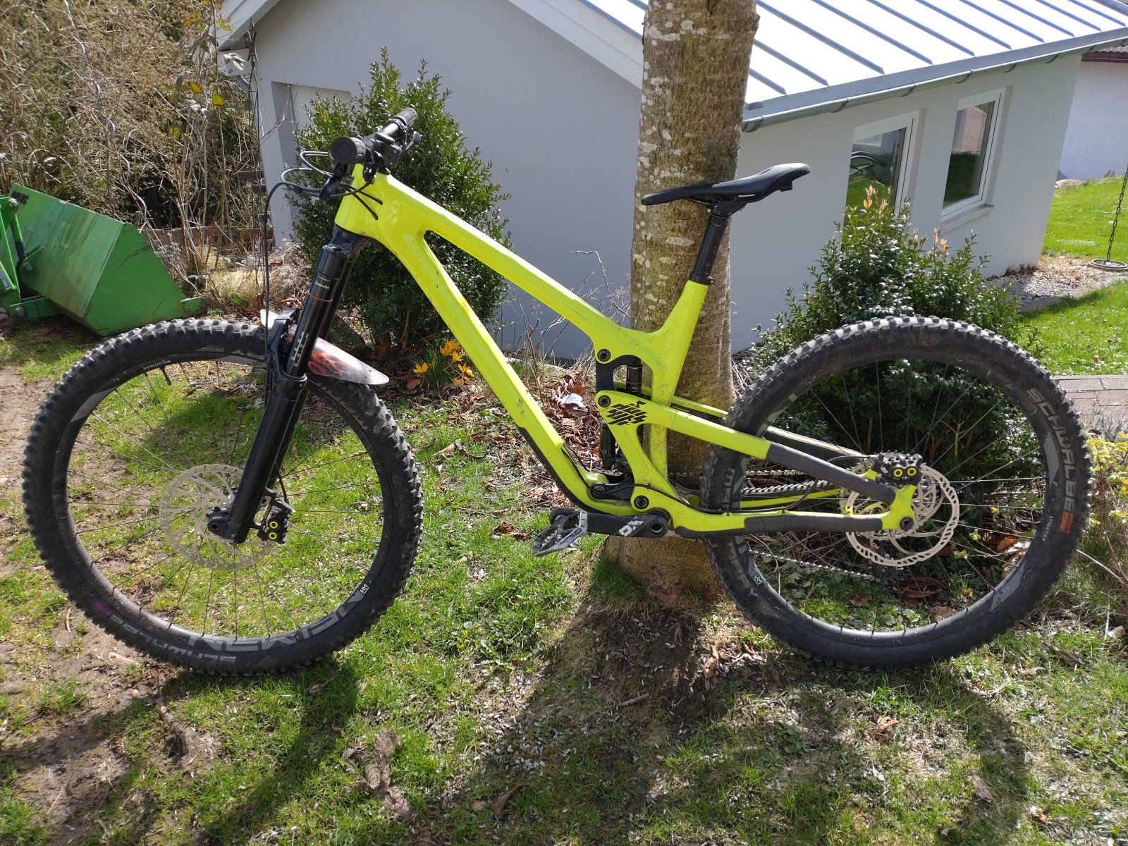

Nach Rahmentausch, Krankheit und Urlaub ist das Ding endlich fahrbereit und morgen darf es auf die Trails.
  • SD CF 29 in L als Mullet mit Offset Buchsen
  • ZEB 180mm mit MST Tuning und Luft Fusion
  • OneUp 210, leider getravelt auf 190
  • Cura 4
  • AXS XX1 mit Garbaruk Käfig und ZTTO Kassette
  • GX Carbon Kurbel 170mm
  • Kettenblatt Alugear oval 30T
  • SQLab 70X Griffe und SQLab Sattel
  • Nussknackerschutz von @Coal_Master
  • DVO Jade X
  • V: Newmen SL EG30 mit DTS 240er
  • H: Newmen EG35 mit NOA Hub
  • Chromag Synth Pedale, aber da kommen noch entweder Mallet DH oder Time Speciale 8 dran.
Ich habe eine SL von 89cm ohne Schuhe.
Die Stütze ist vielleicht einen halben bis einen Zentimeter oberhalb der kompletten Versenkung. Mir ist irgendwie der Gedanke unangenehm, dass die Ansteuerung der Stütze innen am Rahmen anliegt, deshalb habe ich sie ein kleines Stück wieder rausgezogen. Ich bin heute nur etwas durch die Gegend geradelt und die Sattelhöhe ist zumindest nicht zu hoch. Morgen werde ich auch mal im Gelände bergauf pedaliere, dann weiß ich mehr.
