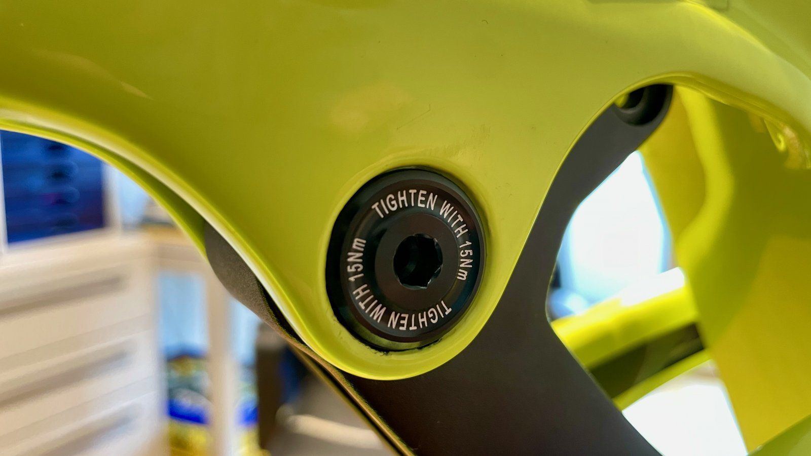

Gibts noch andere SD CF Fahrer die bei ihren Bikes eine schlecht Lackqualität an der Umlenkung haben? - Siehe Foto.
MFG Patrick
einmal aufn Bart gelegt,
ist die Stelle schnell vergessen ;-)
Denke das dort zu viel Lack war, welcher beim EInpressen der Lager dann abgeplatzt ist.
Aber hätte man zumindest etwas nachlackieren können.
