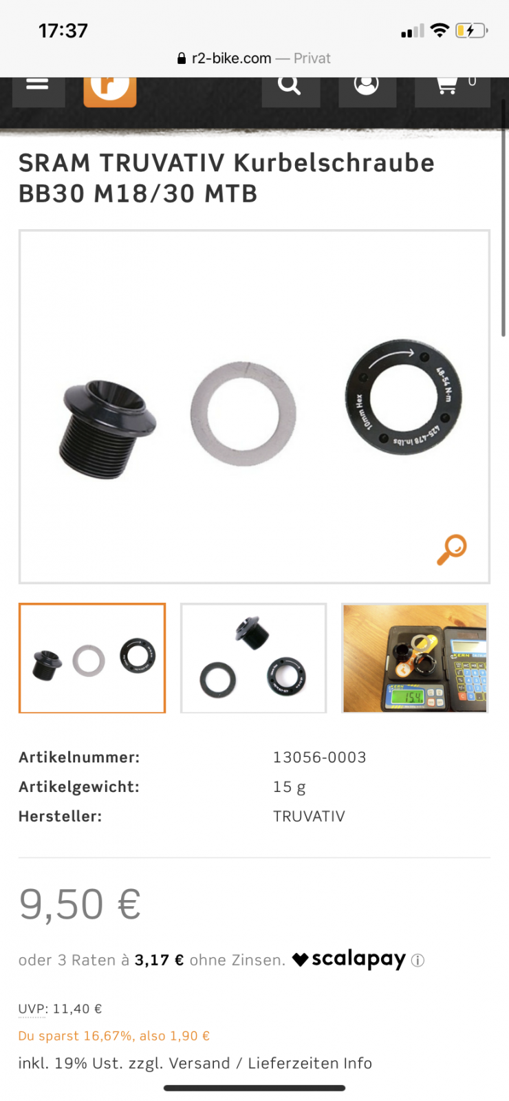

Nein um den Ring rechts im Bild ich hab ihn auch neu kaufen dürfen 🙄
Das der Ring gegen den der Integrierte Kurbel anzieher links im Bild dagegen drückt und die Kurbel auf der anderen Seite raus drückt.

Komisch hab an einemanderem bike ne Alu-GX DUB Kurbel (ca. 3 Jahre alt) der ersten Generation und kann dort noch von keinem Problem (lösen oder verlieren) berichten. Aber werde der neuen Kurbel vom SP auch ma lieber ne extra portion Loctide gönnen.
