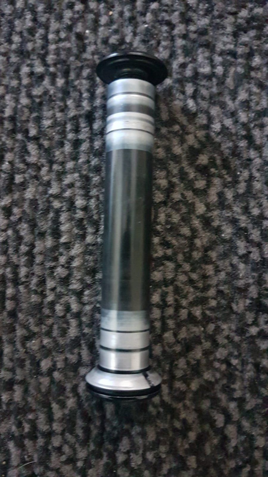

Ein Bike Kumpel von mir hat folgendes Problem am aktuellen Spindrift: Die obere Lageraufnahme an der Stützstrebe (?) hat Spiel. Schrauben sind alle fest. Die Lager sind schon ziemlich durch. Anbei zwei Videos und ein Bild vom Bolzen. Hatte das jemand von euch bisher?
Oben Unten
