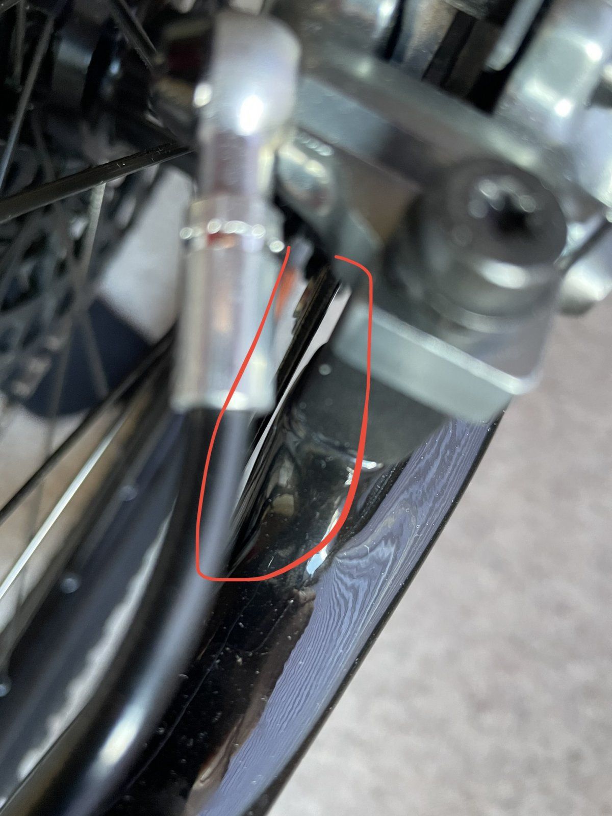

Hey, ich habe mal eine Frage. Und zwar bin ich seit ein paar Tagen Besitzer eines Spindrifts CF In M. Nun hab ich das Bike aufgebaut und festgestellt, dass zwischen meiner hinteren Bremsscheibe und zum Hinterbau gefühlt nicht einmal 1mm spiel ist. Was sagt ihr dazu, ist das noch im Rahmen? Propains Aussage; solang die Bremsscheibe im eingebauten Zustand nicht an den Rahmen kommt, ist alles OK."
Ich denke mir nur, bei Sprüngen etc. könnte dieses Spiel zum Hinterbau doch recht wenig sein oder?
Bremse , Magura MT7 Pro Performance.
Da ist's bei mir auch relativ eng (auch M-Rahmen mit 27.5er-Hinterbau). Es hat den Spuren an wohl auch schon ein paar mal gestreift. Wüsste aber gerade nicht, wie sich das beheben lässt?
Also, dass zwischen Bremsscheibe und Rahmen ne recht geringe Toleranz ist ist eigentlich bekannt. Solang die Bremsscheibe aber nicht verbogen oder das Lager im Eimer ist sollte es keine Probleme geben - zumal man dann ja sowieso für ne Reparatur sorgen sollte.
