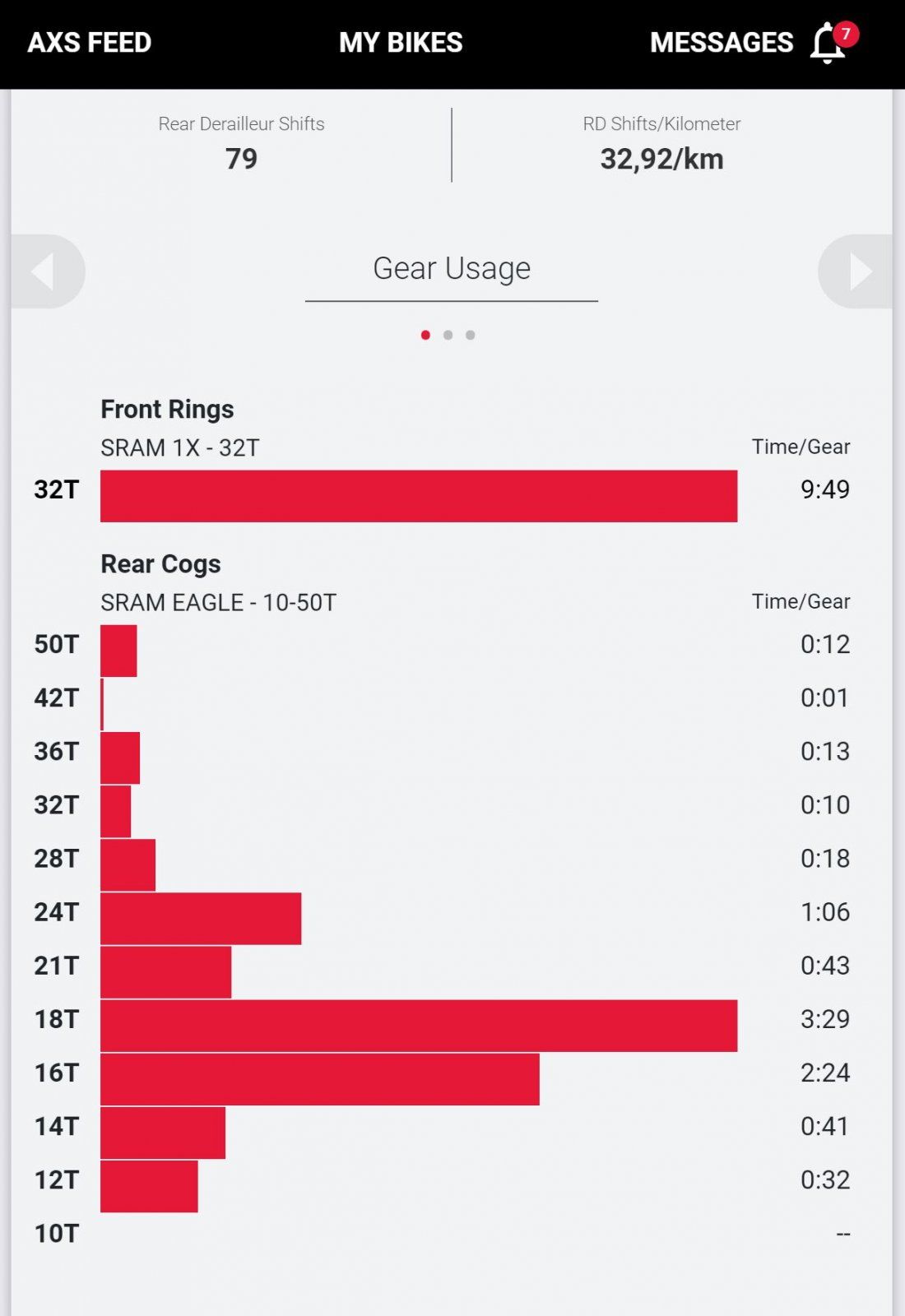

Danke für die Antwort. Habe schon gedacht das ich Farbenblind bin.

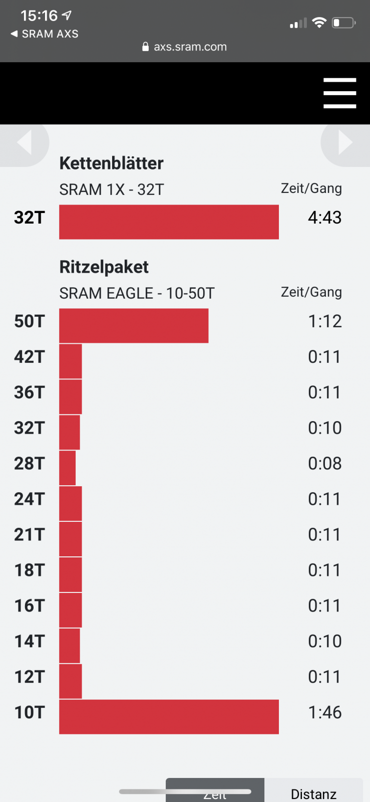

In der Analyse auf axs.sram.com werden mir aber nur 11 Gänge angezeigt (Eagle Kassette 10-50). Hatte dies bereits am Mittwoch und heute auf einer kleinen Testfahrt genau geprüft, ob wirklich auch alle Ritzel belegt waren. Die Anzeige spukt nur 11 Gänge aus. Hat da einer einen guten Tipp. Die Kommunikation läuft über ein Garmin 830.
Das Problem hatte hier schon jemand.
Bei mir (Edge 1000) werden alle Gänge angezeigt, allerdings muss ich meine Touren selber importieren da die Synchronisation nicht klappt.
Probier doch mal aus die Daten selber zu importieren?

Danke für Eure Tipps, habe mal die *.fit Datei separat importiert. Auch da kommen nur 11 Schaltstufen. Von dem her tippe ich auf ein Problem im Garmin, dieses Gerät schreibt ja die Exportdatei. Werde morgen mal alles löschen und neu konfigurieren...
dann berichte bitte mal ob sich was verändert hat, hab auch das gleiche Problem
Habe nun die Garmin Beta 5.48 auf meinem 830 installiert. Nach löschen und neu conecten der AXS werden nun alle Gänge angezeigt. Wäre toll wenn Garmin wieder einmal eine neue offizielle Firmware rausbringeng würde. Der fix mit AXS scheint in V 5.25 (Beta) bereits gefixt.

Inzwischen hat Garmin die SW Version 5.50 herausgegeben. Wie erwartet funktionierte das Update von 5.48 (Beta) problemlos und auch die Gänge werden damit im SRAM Tool richtig dargestellt. Somit sind wir nicht mehr auf Beta Software angewiesen.
Ich habe das Problem mit dem synchronisieren bei mir jetzt gelöst. (mit tatkräftiger Unterstützung vom SRAM-Support!)
Anscheinend war AXS-Web mit einem älteren Konto verknüpft. (andere Mail-Adresse.)
Nach dem löschen und neu anmelden hat alles problemlos geklappt!
