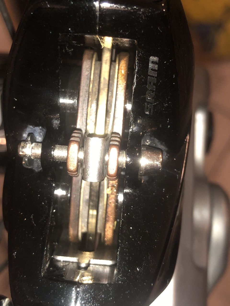

Ich habe mir eine gebrauchte Code besorgt.
Null Problem beim Entlüften, Druckpunkt voll da etc. Also alles in allem top.
Allerdings habe ich festgestellt, dass bei der hinteren Bremse die Kolben einseitig um einiges weiter raus fahren, als auf der anderen Seite.
Ich hoffe, man kann es erkennen:
Anfänglich hatte ich gedacht, dass wenn ich die Scheibe stumpf in die Mitte stelle, die Kolben sich schon selbst „anpassen“. Keine Chance. Das HR blockiert.
Also ne Halbe Stunde lang mit einem BleedBlock, der drei Kolben blockiert und einen frei raus kommen lässt, die beiden „schwergängigen“ Kolben versucht zu mobilisieren. Raus drücken, Bremsflüssigkeit drauf und wieder rein drücken und wieder raus und wieder rein, …! Beide Kolben und das neue halbe Stunde lang.
Ergebnis: nichts. Es hat sich nicht verbessert.
Grundsätzlich habe ich ja kein Schmerz damit. Lediglich, dass ich ein wenig bedenken habe, je mehr die Bremsbeläge verschleißen, dass die Kolben „raus fallen“, bzw. das System Luft zieht. Wäre nicht witzig.
Habt ihr noch Ideen?
Oder einfach mal fahren und schauen, was passiert, wenn sie von mir mal richtig Hitze bekommet?

Um das "Rausfallen" brauchst du dir keine Sorgen machen - für die Guide habe ich früher immer ohne Beläge ohne Scheibe einen 4mm Inbus eingelegt um alle Kolben auszufahren ohne die Gefahr das sie rausfallen. Du kannst das "ungleiche Grundausfahren" der beiden Seiten auch über diese Technik kompensieren, auch wenn es über die Lebensdauer der Pads und Scheibe nicht "perfekt" bleiben wird ist es absolut im Rahmen.

Hast du die schwarzen Belagspreizer? Die spannste rein, ist automatisch in der Mitte da die auch in den Spalt der Scheibe passt, dann pump die Beläge ran und es sollte so gut passen, ist bei meiner Code auch.
Wenn du die anderen Kolben blockierst, dann kannst du aber die problematischen Kolben normal weit rausfahren?
Ich habe ungleichmäßiges Herausfahren bisher gut mit Mobilisieren in den Griff bekommen. Bei SRAM Bremsen ist es dabei besser, die Kolben nur mit Iso und einem Wattestäbchen zu reinigen. Schmieren von außen mit DOT ist eher kontraproduktiv.
Außerdem zentriere ich die Kolben/Beläge nach dem Mobilisiere. Dazu die Beläge einbauen und die Transportsicherung einsetzen. Anschließend die Beläge an die Sicherung ranpumpen. Dann sind sie erst einmal mittig. Beim Verschleiß der Beläge kann es aber immer noch sein, dass die Kolben sich ungleichmäßig nachstellen. Dann kannst du die Prozedur wiederholen.
Die letzte Möglichkeit wäre die Kolben und Quadringe zu tauschen.
Ja, ich kann die anderen Kolben problemlos raus fahren. Fahren auch gleichmäßig raus. Es fahren sogar alle 4 Kolben gleichmäßig raus. Die beiden im Bild gezeigten jedoch deutlich langsamer/verzögerter, als das gegenüberliegende Paar.

So Freunde. Danke erst mal an alle, die versucht haben mir zu helfen.
Ich habe die hier genannten Tipps versucht umzusetzen. Das Video habe ich auch geschaut (und im Vorfeld natürlich ins ServiceManual) und gefühlte 300 Mal gesäubert. Nichts hat geholfen.
Bis ich dann irgendwann die Nase voll hatte und einen Tropfen Nähmaschinenöl auf die Kolben gemacht habe, ein paar mal mobilisiert, komplett zurück gedrückt und überschüssiges Öl mit Isopropyl wieder weg gewischt habe.
Erst danach hat das „Synchronisieren“ , bzw. mittig setzen der Kolben geklappt. Bin mal gespannt. Im Ständer jedenfalls funktioniert es einwandfrei.
