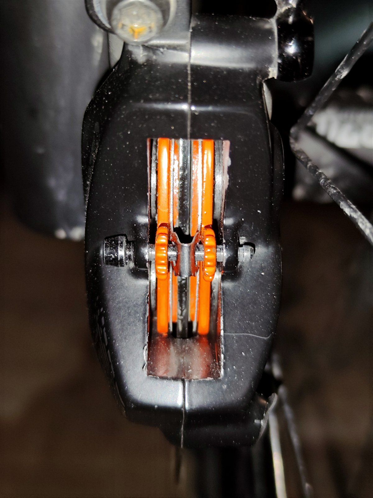

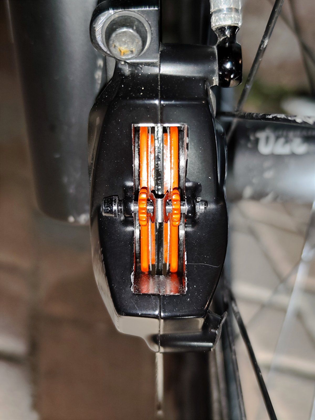

Nach einer Fahrt ist es wieder ungleich... (1. Bild)
Hab's jetzt wieder mittig positioniert. (2. Bild).
Für heute bin ich durch.
Ich habe jetzt 4 Stunden versucht die Kolben dieser drecks Bremse einigermaßen gleichmäßig ausfahren zu lassen um einen guten Druckpunkt hinzubekommen.
Der Druckpunkt ist jetzt, für SRAM Verhältnisse, echt gut, aber bei Shimano hätte ich das auch in 10 Minuten, ohne Probleme hinbekommen und wenn ich mir bei Shimano Mühe gebe, dann sind sie Welten überlegen.

Es geht nicht ums schleifen oder dass ich den Sattel nicht mittig positioniert bekomme, sondern dass die Kolben ungleichmäßig rausfahren.
Gib mir doch einfach mal eine genaue Beschreibung was für dich "richtig mobilisieren" bedeutet.
Ich habe sie heute tausend Mal mobilisiert, aber sie fahren immer ungleichmäßig raus.
Auf dem letzten Bild sieht man wie sie rechts wieder minimal weiter draußen sind.
Nein, das Bild ist nicht mit gezogener Bremse gemacht, sonst wären die Beläge ja an der Scheibe dran.
Die Kolben fahren auch ohne Beläge und Scheibe ungleichmäßig raus.

War am Samstag mal wieder sehr steile und enge Trails fahren und bin mit der Bremse besser klargekommen als davor.
Ich brauche immer noch relativ viel Handkraft, aber es ist trotzdem deutlich besser geworden.
Habe mir trotzdem für vorne die TRP R1 in 223mm (220mm war teurer, deswegen wollte ich es erstmal mit 1,5mm Spacern probieren).
Die ist 2,3mm dick, was bedeutet, dass die Kolben gar nicht so viel Weg haben um ungleichmäßig rauszufahren, weil sie ja mit neuen Belägen und der 2,3mm Scheibe schon fast außen anliegen.
Hinten bin ich mir noch nicht ganz sicher, ob ich auch die TRP R1 in 203mm nehme oder eine Trickstuff HD in 203mm.
Die Trickstuff hat halt nur 2,05mm und die TRP 2,3mm, aber die Trickstuff harmoniert wahrscheinlich am besten mit Trickstuff Belägen und insgesamt soll die ja sehr gut sein für den Preis und würde sie einfach gerne mal ausprobieren.
Zur Zeit hat meine Centerline vorne ja 2mm und die hintere hat 1,8mm, also auch jetzt ist die Dicke schon unterschiedlich.
Die Trickstuff Scheibe sieht auch besser aus, die TRP R1 ist ziemlich hässlich, aber ist wohl die beste 2,3mm Scheibe in diesem Preisbereich.

Ja, die 2,3mm Scheiben passen rein, wenn Kolben ganz zurückgedrückt sind und neue Beläge drin sind. Habe ich gemessen.
Ja, das stimmt zwar, aber trotzdem ist der Weg
kürzer als jetzt, also wird das Problem schon
weniger. Komplett behoben wird es natürlich
nicht, das ist klar.
Die 220mm Centerline haben 2mm, die Kleineren 1,8mm. Zumindest steht das bei R2 Bike
https://r2-bike.com/SRAM-Bremsscheibe-Centerline-Rounded-Edges-220-mm-6-Loch
Wie gesagt nur solange die Beläge nicht abgenutzt sind. Danach sorgt die Belagsnachstellung dafür, dass sich die Kolben bzw. Beläge wieder auf den gleichen Luftspalt einstellen. Dadurch hast du dann wieder den gleichen Weg wie vorher.
Ah, kann sein, dass die 220mm dicker ist. Auf dem Bild sieht man ja auch die Verschleißgrenze von 1,7mm aufgedruckt. Die kleineren Centerline haben eine Verschleißgrenze von 1,55mm.
Naja, jetzt habe ich ja 2mm Scheibe + Beläge und die Belagmachstellung.
Danach habe ich 2,3mm Scheibe + Beläge und Belagnachstellung.
Also wird der Weg von komplett rein bis zur Scheibe kleiner bleiben als vorher, auch mit Abnutzung.
Was bedeutet, dass der Weg von Kolben komplett drin bis zur Scheiben und Belags Verschleißgrenze kleiner ist, also sich der Unterschied nicht so stark bemerkbar macht.
Ist nur minimal, aber trotzdem besser als nichts.
Ich werde ja dann sehen ob ich die Kolben irgendwie gleichmäßig hinbekomme, aber zumindest der Anfang mit neuer Scheibe und neuen Belägen wird einfacher sein.
Ist so ein Piston Service eigentlich schwierig? Also neue Kolben und Dichtungen einsetzen?
Vielleicht sind bei mir die Dichtungen einfach nicht schön, auch wenn die Bremse erst 1076km alt ist.
Aber die Kolben gingen von Anfang an unglaublich schwer rein, selbst mit geöffneter Entlüftungsschraube am Hebel.
