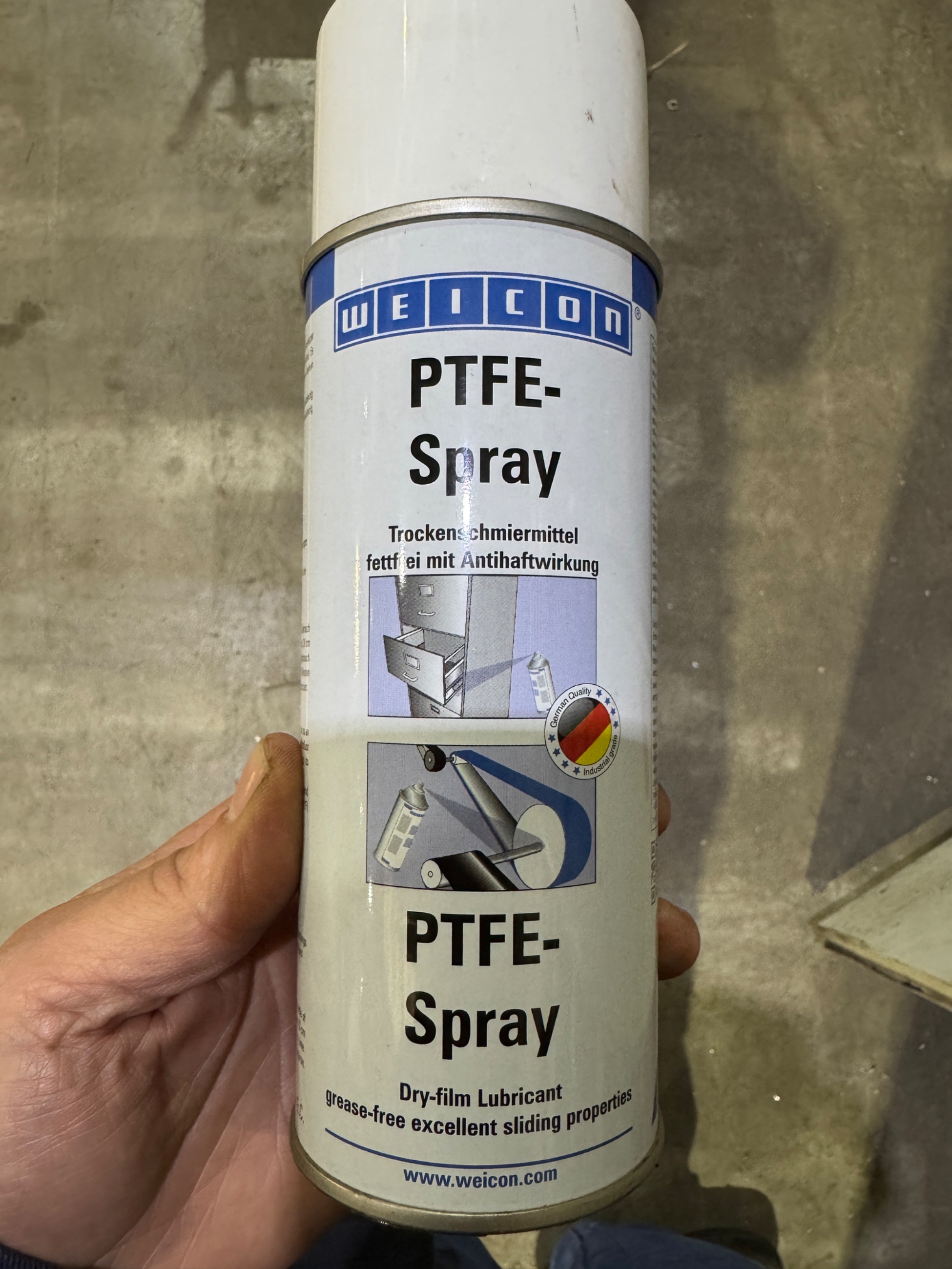

Hey Leute.
Ich hatte mich ja hier schon über den immer länger werdenden Hebelweg beschwert.
Das war bei meiner Code rsc mit weichen Galfer Belägen so krass das ich schon nach einer Tour mit 800 hm einen deutlich längeren Hebelweg hatte, was echt Mega nervig war.
Die schlechte Belag Nachstellung und der daraus resultierende länger werdende Leerweg des Hebels liegt meiner Meinung nach daran das die Reibung zwischen Kolben und Quadring zu groß ist, so das der Kolben nicht früh genug „nachrutscht“ und der Quadring den Kolben so quasi weiter zurückschiebt.
Deshalb habe ich die Kolben mobilisiert (gereinigt und einige Male hin und her gepumpt). Anschließend habe ich die ausgefahrenen Kolben mit ptfe Spray eingesprüht.
Dieses ist ein Trockenschmiermittel welches für Dichtungen aller Art geeignet ist. Der große Vorteil gegenüber dot, Öl ect. ist das es nach 1-2 Minuten komplett trocken ist!
Zuerst habe ich nur die vordere Bremse damit gemacht.
Die hintere Bremse hab ich gelassen wie sie war.
Das Resultat daraus war das ich vorne keinen länger werdenden Leerweg mehr verspüren konnte.
Wobei ich hinten spätestens nach 2 Touren die Kolben Mittels Schraubenzieher Trick näher an die Scheibe justieren musste, um wieder einen zufriedenstellenden Leerweg zu erreichen.
Noch dabei aufgefallen ist mir, das die Hebel-bedienkraft im Leerweg von der gemachten Bremse spürbar geringer war als bei der hinteren Bremse. Verrückt, aber Tatsache!
Vor zwei Wochen hab ich dann auch die Hintere Bremse mit dem ptfe Spray „geschmiert“ und seit dem hab ich vorne wie hinten einen konstanten Leerweg und die Bremse fühlt sich dadurch auch kräftiger an.
Ich weiß das Sram nicht empfiehlt die Kolben zu schmieren oder zu behandeln aber die Mechaniker vom Trek Factory DH Team machen das laut Insta Story auch;-)

Waere interessant wie lange der positive Effekt anhaelt. Bitte hier vllt erneut vermerken.
Ob das ein Qulitaetsthema bei Sram waer.... da waer ich vorsichtig. Ein Quadring ist ja vereinfacht ausgedrückt eine doppelte O-Ring-Dichtung. Von daher nebst zusätzlicher Dichtung, auch zusätzliche Reibung.
Ich bin nicht sicher, ob alle hier das Prinzip verstanden haben: im Normalbetrieb gleiten die Kolben NICHT im Quadring. Vielmehr verbiegt dieser sich (wie eine Blattfeder) und der Kolben bewegt sich. Das ist auch wichtig, denn diese Federwirkung sorgt für den Rückzug der Kolben. Wenn man jetzt zu gut schmiert, gleitet der Kolben und die Feder wird nicht vorgespannt und der Kolben kann nicht mehr zurückgezogen werden (das Fluid kann nicht ziehen).
Das gleiten braucht man nur für die Nachstellung bei Belagverschleiß - also wenig / selten.
Deswegen wird auch von echtem Schmieren der Kolben (und schon gar nicht mit PTFE=Teflon) abgeraten!
...Wenn man jetzt zu gut schmiert, gleitet der Kolben und die Feder wird nicht vorgespannt und der Kolben kann nicht mehr zurückgezogen werden (das Fluid kann nicht ziehen).
Natürlich kann ein zu geringer Reibwert dazu führen, dass die Beläge so an die Scheibe gedrückt werden, dass sich kein Lüftspiel mehr einstellt. Die Gefahr sollte bekannt sein.
Aber sind wir ehrlich:
Bei der Code kleben die Beläge eher, als dass sie selbst mit Schmierung nicht mehr zurückgezogen werden.
@Orby hat ja weiter oben schon einiges zum Thema Dot Grease was ungefähr den gleichen Effekt hat, beschrieben.

Ich habe nach dem Mobilisieren jetzt den Fall, dass die Kolben nicht richtig zurückgezogen werden.
Meine quasi neue Code am anderen Rad zieht halt wirklich schön zurück. Ich habe auch PTFE-haltiges Öl benutzt, vielleicht sollte ich mal DOT nehmen.
