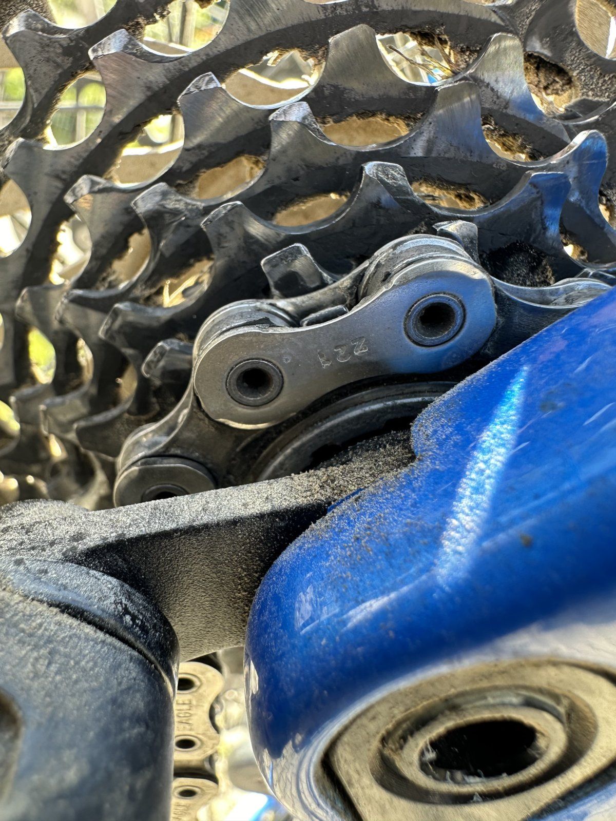

mein neuer Crosser (Cube Cross C68 SLT) hat eine Sram Force XPLR verbaut.
Kurbel nicht wide.
In den höchsten 4 Gängen (kleinste Ritzel) kommt es zu lauten Knarzgeräuschen wenn ich mit viel Kraft trete.
Im Montageständer schaltet alles sauber durch, Schaltauge habe ich ausgerichtet.
Beim Rückwärtsdrehen merkt man aber, dass die Kette oben - nicht unter der Kassette am Schaltwerk - an dem jeweils größeren Gang schleift.
Kennt das Problem jemand hat hat ne Idee?
Hab schon überlegt auf eine Wide Kurbel umzusteigen, aber das kanns ja auch nicht sein, wenn der Rahmen auf non wide ausgelegt ist.
Hier sieht man es glaub ganz gut.
Rechts, Richtung Kurbel kein Abstand zum größeren Ritzel.
Links Richtung Schaltwerk passt der Abstand.

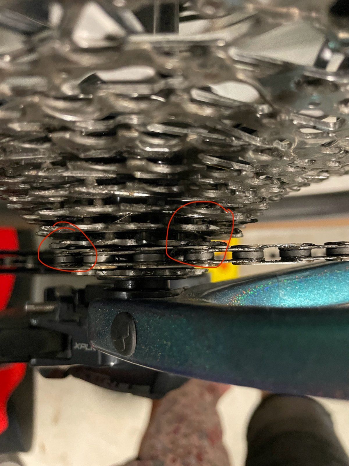

Bei meinem Supersix mit force XPLR passt es. Habe es eben angeschaut. Da ist noch Luft, wenn die Kette auf dem kleinsten Ritzel liegt.
Beim URS mit force-Road-Kurbel gleiches Bild wie bei Dir.
Ist zwar Mullet, aber das 10er Ritzel identisch, die nächsten haben einen Zahn mehr.
Bei der FLAT könnte das zu Geräuschen führen, da mehr Anlagefläche.

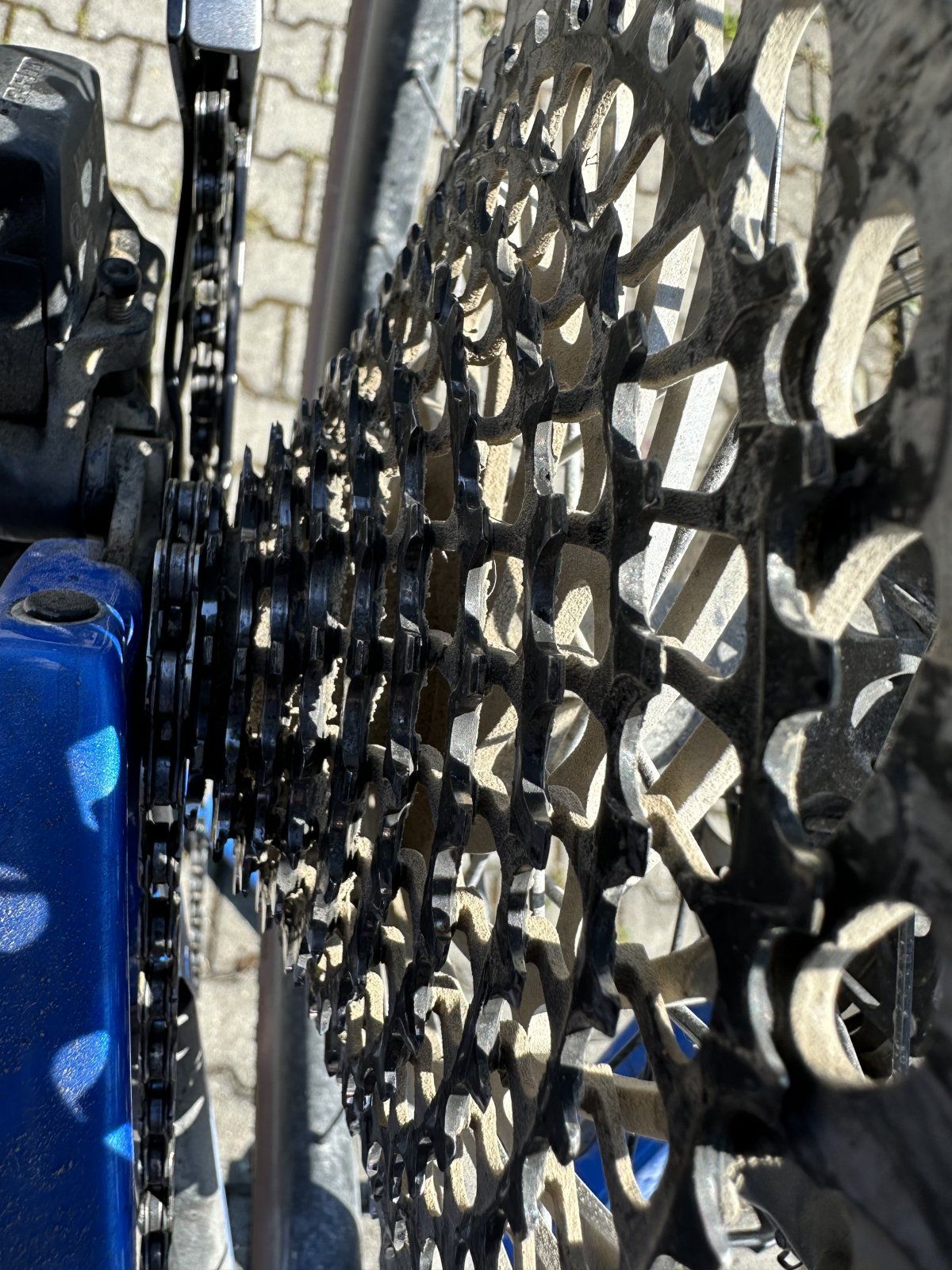

Die Kette läuft da sehr schräg. Man sieht auch glänzende Stellen…
