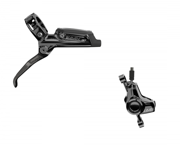

Habe jetzt mal vergleichweise billig bei CNC einen Satz Ultimate erstanden.
Die vordere habe ich mal montiert, um zu testen.
Ich habe den Eindruck, dass die Hebelmechanik in der billigen R irgendwie geschmeidiger und definierter läuft. Der Hebelweg ist länger, aber es fühlt sich klarer, weniger matschig an.
Liegt das am Swinglink und dem Carbonhebel? Klemmen tut eigentlich nichts, funktioniert absolut sauber. Ist auch etwas bissiger als die R (ohne Code-Nehmer).
Die do?

Ich fahre ja seit Jahren an verschiedenen Rädern die Guide R.

@ S-H-A und Rudirabe: Ich meine die Guide Ultimate.
Ich finde es schwer zu beschreiben, schätze S-H-A hat's erfasst. Der Hebel läuft irgendwie schwergängiger und weniger definiert, allerdings ohne hängenzubleiben. Der Druckpunkt ist stabil, am fehlenden Entlüften liegt's m. E. nicht.
