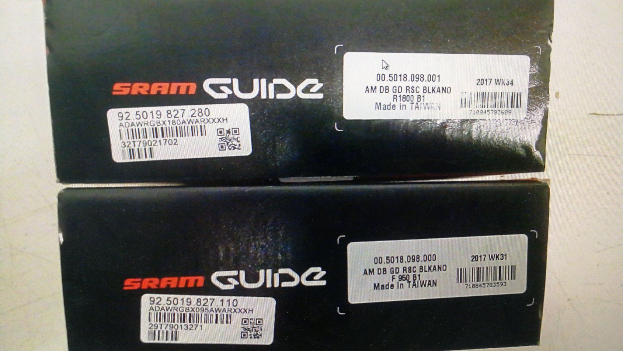

Was meint ihr kann man die Kaufen?
Scheint als wäre das Produktionsdatum nach Juli
