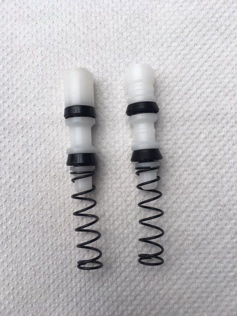

Bremsflüssigkeit nur wechseln bringt nicht .
Habe mir das Kit bestellt man sieht schon optisch das es was ganz anders ist.
Links das alte rechts das neue.

Dann hast du wohl nicht genug abgeschliffen. Der Kolben hat doch schon vorher geeiert. Ich hätte mir das Kit bestellt...

Ich hatte jetzt übermaßige Geberkolben an zwei Guide R (vor längerer Zeit gebraucht gekauft) und zwei Guide Ultimate (ca. 2 Monate alt, kaum gefahren).
Die Ultimates sind gerade eingeschickt als Reklamation. Neue Bremsen baue ich nicht selbst um. Schätze mal, da wird SRAM schon tätig werden.
Derweil habe ich mich an die anderen gemacht. Mein Selbstreparaturversuch der einen Guide R scheiterte, nicht, weil es so schwierig gewesen wäre, den Kolben auf das richtige Maß abzuschleifen, sondern weil ich wohl beim Wiedereinbau eine der beiden Dichtungen beschädigt habe. Folge: Druckpunkt ist da, wenn man den Hebel schnell zieht, beim langsamen Hebelziehen geht er dagegen bis zum Lenker, ohne dass sich etwas tut.
Hier sollte man der Empfehlung von Schildbürger mit den zwei Zahnstochern folgen, damit müsste es zerstörungsfrei gehen. Ich habe mit einer Nagelfeile rumgehebelt und es dabei wohl übertrieben.
Also mal zwei Geberkolbenkits gekauft.
Der Aus- und Einbau geht jedenfalls kinderleicht. Das einzige Spezialwerkzeug, das man haben sollte, ist eine Sprengringzange, um den Sicherungsring zu lösen, der den Kolben zurückhält.
Bei sorgfältigem Arbeiten brauchte ich ca. eine halbe Stunde pro Bremse - inklusive Demontage/Montage, Entlüften und Einstellen. Klar, ist ärgerlich, dass es den Kolben nicht einzeln gibt, sondern nur ein komplettes Kit für 25 €, aber bei Shimano oder Magura bekommt man ja gar nichts einzeln und darf einen kompletten Geber kaufen...
4 weitere Guide R funktionieren bislang unauffällig. Mal schauen, ob es hier auch noch auftritt oder ob ich mir die Kohle sparen kann. Wenn's da auch kommt, probiere ich es jedenfalls vorher nochmal mit der Selbsthilfe. Habe ja jetzt noch einen passend abgeschliffenen Geberkolben und einen mit intakten Dichtungen übrig. Aus zwei mach eins...
