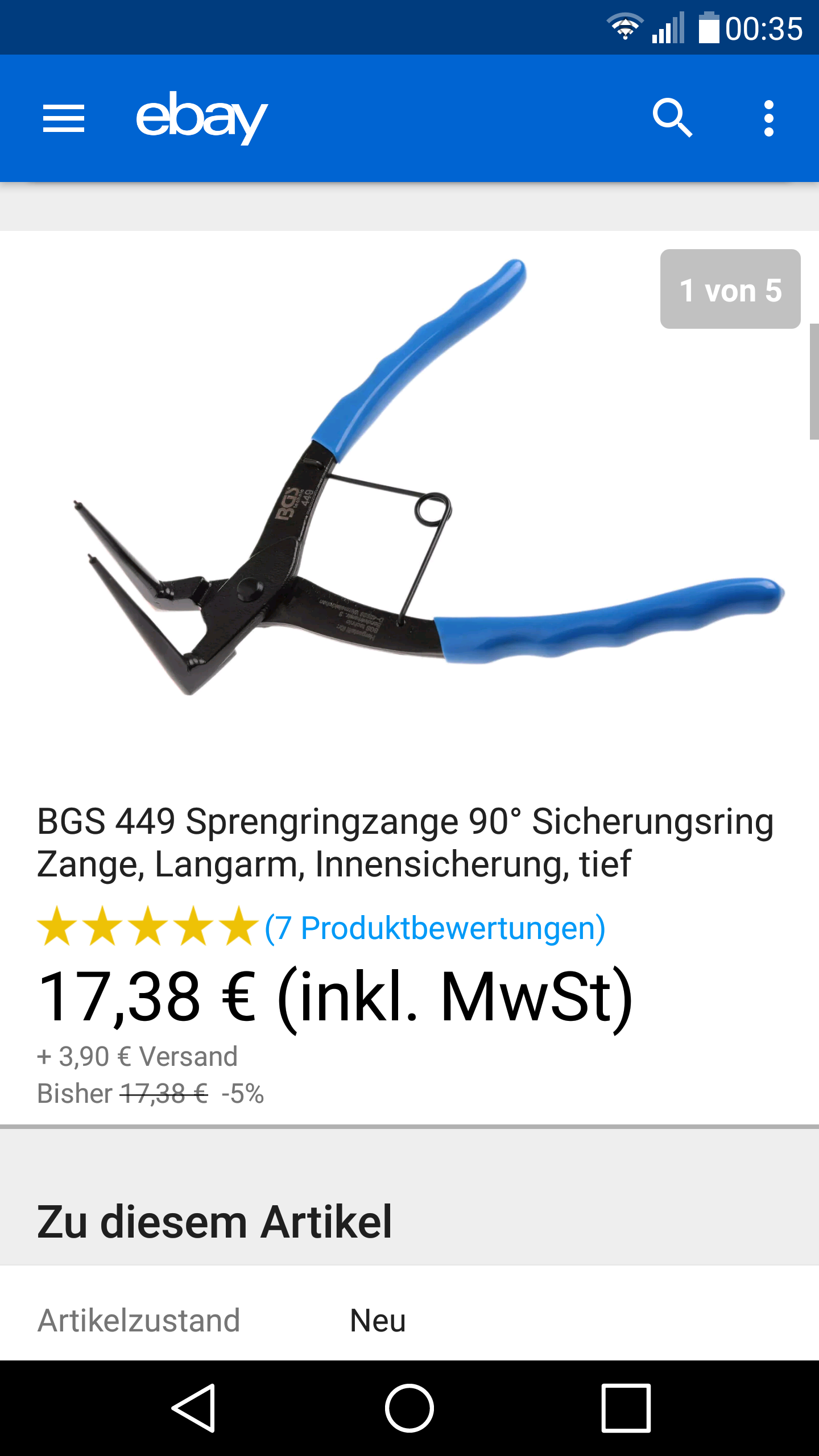

So ich wollte heute schnell die hintere Bremse reparieren aber nix da alles Kacke! Ich habe den Sicherungsring im Bremshebel nicht aufgekommen. Bin extra in Baumarkt gefahren aber die kleinste Zange passt nicht :Ugly: Kann mir einer ne passende Zange empfehlen, am besten mit Link? Da mein Samstagsausflug naht, möchte ich den Bremshebel meiner Guide RSC erstmal einbauen, geht das ohne weiteres?

Die sieht recht gut aus: https://www.amazon.de/padre-Sprengr...031_1_24?s=diy&ie=UTF8&qid=1527225100&sr=1-24
Die Spitzen sind nah genug zusammen, dass Du den Ring genügend zusammendrücken kannst und schauen auch fein genug aus, dass sie in die kleinen Löcher gehen. Ich habe eine billigere, die auf dem Grabbeltisch vom örtlichen Baumarkt lag, aber wenn Du da nichts gefunden hast...
Wichtig: Den Sicherungsring musste ich bei mir so drehen, dass die Öffnung Richtung Bremshebel zeigt, ansonsten wäre ich mit der Zange nicht rangekommen.
Und ja, Du kannst selbstverständlich ohne weiteres einen anderen Geber von einer anderen Guide verbauen.
Probleme gibt es nur dann, wenn Du einen neuen Geber, der zwingend die rote Olive braucht (weil sonst ein Rückschlagventil nicht aufmacht) mit einer Leitung mit altem Anschluss verheiraten willst.

Super danke, die sieht erst mal vielversprechend aus, muss ich mir mal ein paar zum testen bestellen :Hammer: Da ist das Problem, die Guide RSC ist von 2014 und ich weiß nicht ob die auch schon ne rote Olive hatten? Ich guck nachher mal ansonsten muss ich Samstag halt das Fully nehmen oder nochmal zu Westfalia fahren :Ugly:
Das man bei der Demontage den Ring Richtung Bremshebel drehen muss hab ich auch gemerkt weil die kleine Zange im Baumarkt sonst nicht zum testen gepasst hätte :)

Nachtrag zu oben noch - das ist meine: https://www.wiha.com/de/produkte/zangen/rundzange-professional-esd-runde-kurze-backen-z37004.html
Passt genau rein. Und ich dachte, das wäre irgendein Ramsch vom Grabbeltisch (vom Grabbeltisch stammte sie schon... :D ).
Noch eine Berichtigung: Die Öffnung des Sicherungsrings muss 90° versetzt zum Bremshebel sein, dann komme ich mit der Zange rein.

Das ist wahr!
Ich habe sie für unter 10 € bekommen, da habe ich wohl Glück gehabt.
Wenn Du einen Link zu einer günstigeren Zange hast, von der Du sicher weißt, dass sie passt, stell ihn doch ein. Danach wurde doch oben gefragt, und es wird sicherlich noch der eine oder andere das Problem haben.

Der Umbau der RSC Hebel hat funktioniert und die Olivenfarbe ist egal rot oder Silber es funzt. Nun hab ich mir noch ne Zange bestellt die passt und mit 17 Euro zwar teuer ist aber sie funktioniert.
