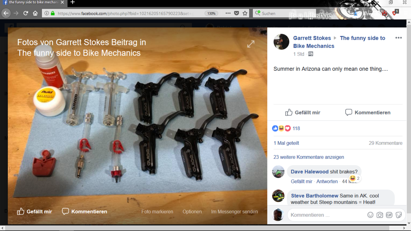

Und sorry, es ist und bleibt die beschissenste Bremse die ich jemals hatte, und ich hatte im laufe meines Bikelebens einige! Selbst ne alte Hayes hat weit weniger sorgen gemacht.
