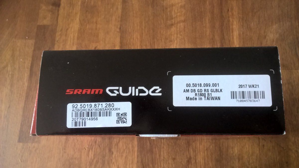

Soooo, probieren wir mal die allerneueste Guide RS. Mal sehen wie lange diese hält....
:daumen:. Wird schon funzen die Bremse. Alle guten Dinge sind 3, oder 8 oder...
bis jetzt sehe ich nichtmal en unterschied zur alten oder zur ersten von 2017, die ich ja wegen derselben probleme wieder eingeschickt habe.
aber egal, hab wieder 2 jahre gewährleistung. who cares.
EDIT: mal sehen wann die vorderbremse aufgibt...
DOPPELEDIT: aber eins muss man SRAM lassen, die tauschen wirklich gleich alles komplett aus. ob es dann derselbe mist ist wie vorher ist egal, aber so hat man die chance die neueste variante zu bekommen. kennt man ja von den anderen marken des konzerns.
