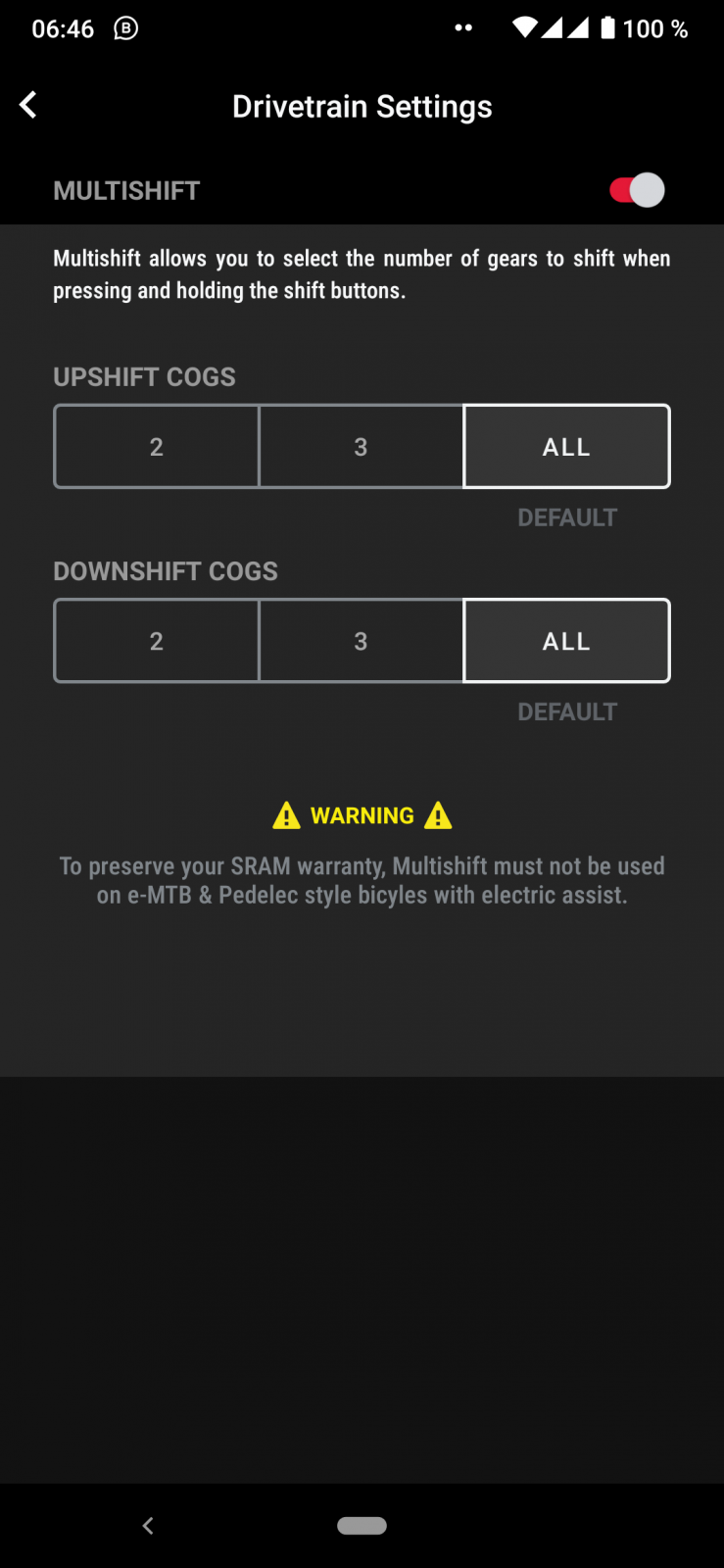

Hab da eben beim Überfliegen was von "3 Gänge schalten" gelesen.
Kann man mit dem Ding mehrere Gänge runterschalten wie bei Shimano? Das finde ich nämlich sehr nützlich.
Kannst in der App konfigurieren. 2,3 oder alle.

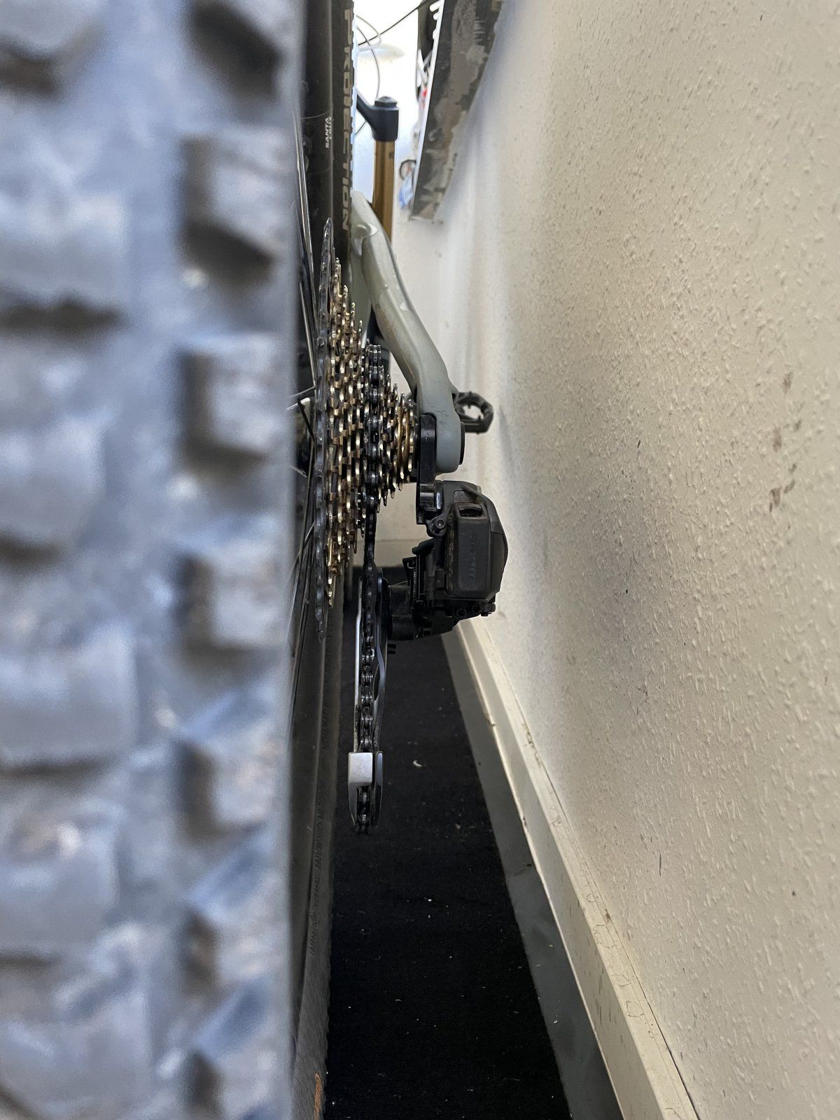

Kann mal bitte jemand schauen, ob der Schaltwerkskäfig gerade ist. D.h. ob die beiden Rollen auf einer Linie stehen? Ich glaube bei mir ist dann doch mehr verbogen gewesen als nur das innere Teil.
