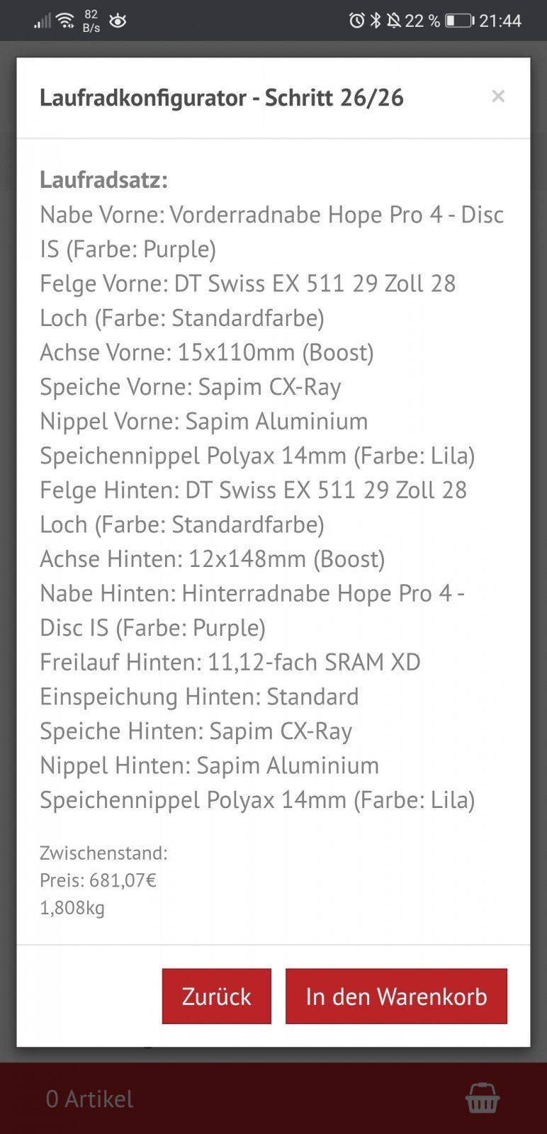

Ich habe mich mal eben durch den konfigurator von Rad Sport müller durch geklickt und habe mir mal das zusammen gestellt und wollte mal eure Meinung dazu hören bzw irgend was was nicht passt bzw Verbesserungen
Geschmacksache, denn die EX511 sind eher heavy duty. Ich würde die am Enduro eher mit 32 Loch haben wollen.
Tolle Felgen sind es aber trotzdem. Mit 28 Loch sehe ich die eher für Trailgedöns.
Mach keine Schnellschüsse.
681€ sind für einen Fehlkauf viel Geld. Heißt nicht, dass es einer sein wird.... aber kann.
Technisch passt er auf Dein Giant:
