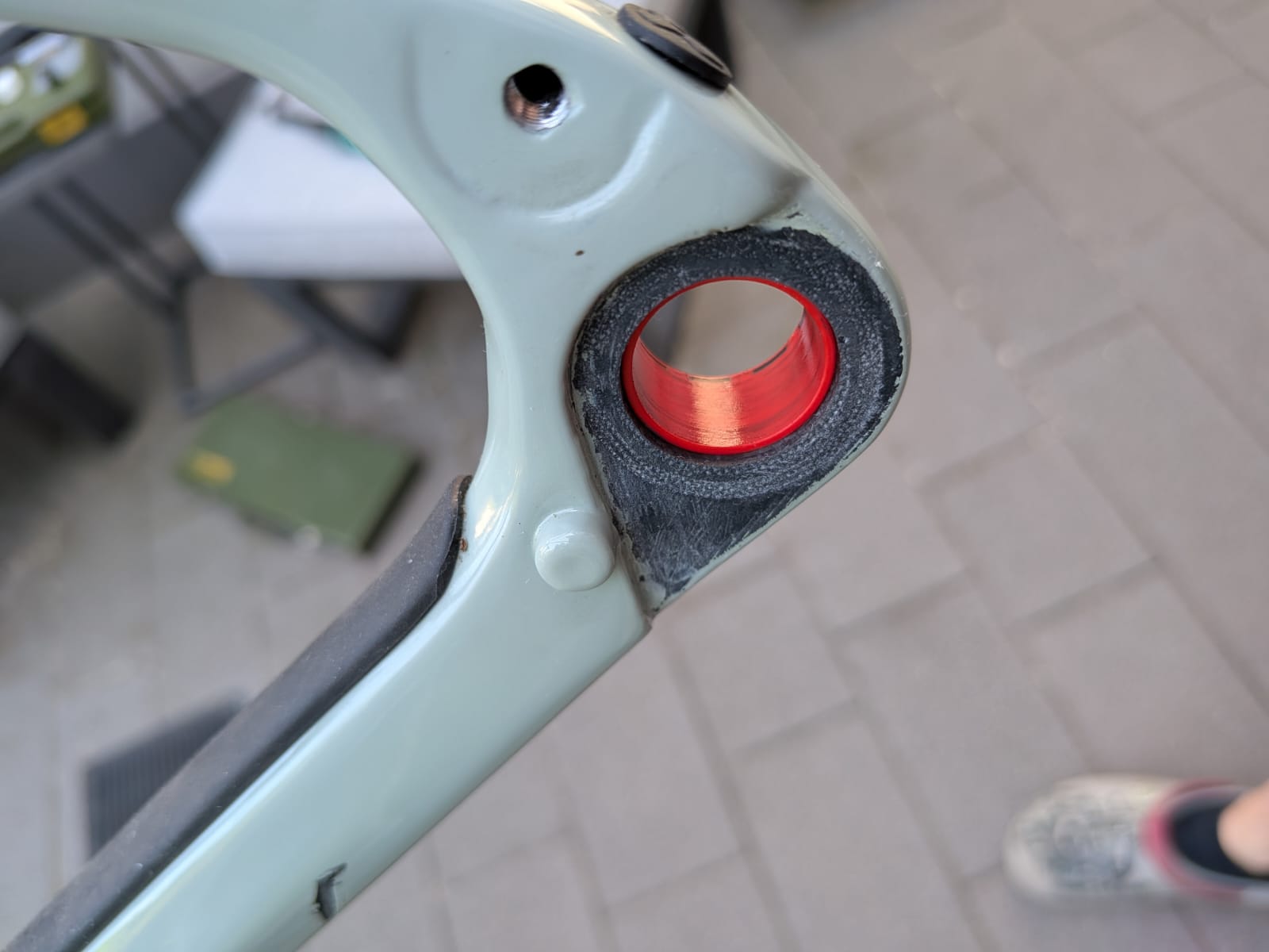

Ist die Innenseite vom Rahmen evtl zu rauh, als daß der Metallring sich beim Festziehen korrekt verdrehen kann?
Den Abdruck den man da sehen kann, kommt vom silbernen Gegenstück und das ist auch normal. Es kann durchaus sein das es sich beim festziehen verbeist und nicht nach hinten zur anderen Markierung rotiert. Ich würde daher mal beim Einstellen der 35 Nm von Hand nachhelfen und versuchen es an die andere Markierung heranzuschieben, während du das Schaltwerk schon auf Spannung hältst.

Da du im SRAM Transmission Setup-Prozess ja nicht wirklich sicher warst und die Schraube gehimmelt hast, würde ich „verstellt durch Fahrer“ nicht ausschließen. 🤷🏻‍♂️ Zusätzlich zum nicht optimalen Setup vom Händler.
Könnte mir auch vorstellen das bei dem Rahmen das UDH-Interface zu breit ist (z. B. durch zu dicken Lackauftrag) oder die Bohrung nicht 100% der Achslinie folgt
Ja, könnte ich mir bei Cube leider auch vorstellen.

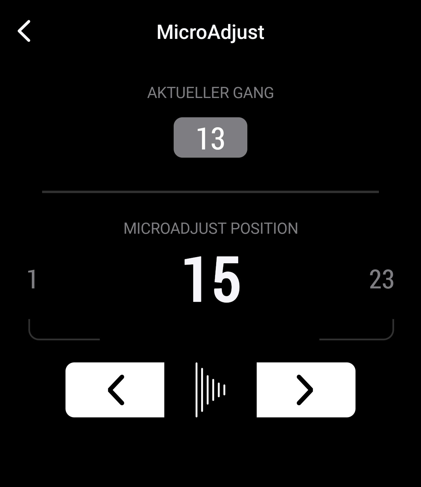

Ich habe mittlerweile den Microadjust auch auf 14 gestellt und im 8. Gang läuft es immer noch etwas unsauber. Werde ich beobachten, ein bisschen einspielen muss sich ja auch erstmal alles.

Also ich war jetzt grad beim Schrauben. Die Position der Linien hatte ich mit einem Stift am Rahmen gekennzeichnet.
Danach einmal den Montage-Prozess durch gemacht. Und siehe da, zwischen Alter in neuer Position war gut 5mm unterschied. (Abstand zwischen Kassette und Schaltröllchen ist größer geworden)
Nach noch bisschen fein optimiert (microajust ist jetzt mal auf 11).
Im Montageständer hab ich jetzt mal keinerlei "kleckern" mehr, wenn der Gang drin ist. Zuvor hatte ich meist in den mittleren Gängen ein klackern, welches ich nicht weg bekommen hatte.

Micro-Adjust ist ja in 0.2 mm Schritten. Das heißt, dass ich um (14-7) * 0.2mm von der neutralen Position entfernt bin. Kassette und Schaltwerk sind also um 1,4 mm versetzt. Das find ich ganz schön viel, und vor allem kann ich mir aktuell überhaupt nicht vorstellen, wo dieser Versatz herkommen könnte. Weiter vorne im Thread wurde mal vermutet, dass bei der Kombi mit einem XDR Freilauf noch ein Kassettenspacer dazukommen müsste. Aber beim Nuroad EX wird doch ein XD Freilauf verwendet, richtig? Das kann es doch also nicht sein.

wenn man jetzt davon ausgeht, dass man auf MiAj setting 14 ist, und jeder steo 0,2mm ausmacht, ist das schaltwerk halt 2,8mm nach ausen verschoben. da könnte man schon mal ohne 1,8mm spacer testen.
aber wie bereits geschrieben, läuft das ganze bei mir jetzt sau gut, seitdem ich den montage prozess, und somit den abstand Schaltwerk / Kasette, angepasst habe.
Wenns am ende funktioniert, ist es mir eigentlich recht egal, ob das jetzt auf MiAj 5 oder 14 steht... (ich bin jetzt bei 10)
Blöd wird halt, wenn mans nicht eingestellt bekommt.
