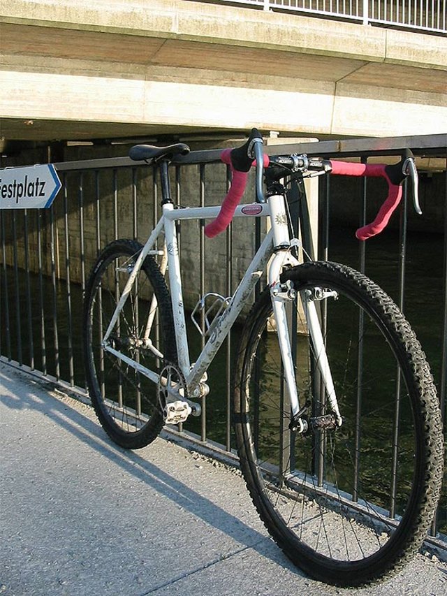

Hallo
Bin am überlegen ob ich meinen Crosser ab/aufrüste zum SS.Macht das Sinn :confused: .Welche Übersetzung wäre angebracht (Waldwege/Straße),gibt es ne gescheite Nabe in 130 mm (White Excentric z.B) ? Danke schon mal für´s antworten,gruß...
Nur Waldwege und Strasse? Dann ist es ein Versuch wert. Solltest du die jetztige Schaltung des öfteren benötigen(weil es wirklich steil ^/v wird), lass die besser dran oder reduziere die Gänge auf das nötigste.
Probier die vorhandenen halt durch, dann findest du deine Übersetzung.
Ich habe an meinem SSP 48-23..... damit komme ich in soweit zurecht, daß ich nicht an jedem kleinen Waldhügele absteigen muß, mir in der Ebene auf der Straße aber nicht 'nen Wolf strampele. Da ich z.Zt. konditionell eher an der unteren Leistungsskala rumeiere, paßt das. Falls ich mal irgendwann wieder zu mehr Power in den Beinen komme, möchte ich vorne auf 50 gehen.

Vom Motor abhängig. Mein Pompino bietet mir 42/17 für fixe Forststraßenrunden im flachem bis leicht hügeligem Gelände und 40/19 für mehr Hügel oder Singletrails.
Die White ist die einzig vernünftige, wenn Du keine horizontalen Ausfaller hast. Leider auch die teuerste Lösung.
Zum Probieren tut's aber auch ein geeigneter Kettenspanner und ein Shimano DX-Ritzel mit ein paar Spacern.

Auch sonst ist die Zahl der qualitativ hochwertigen Beiträge in diesem Thread im niedrigen einstelligen Bereich. Ich schliesse mich den Empfehlungen von Holland und Stoph an - anfangen mit ca 2,5:1 und dann schauen ob nach oben oder unten korrigiert werden muss.
