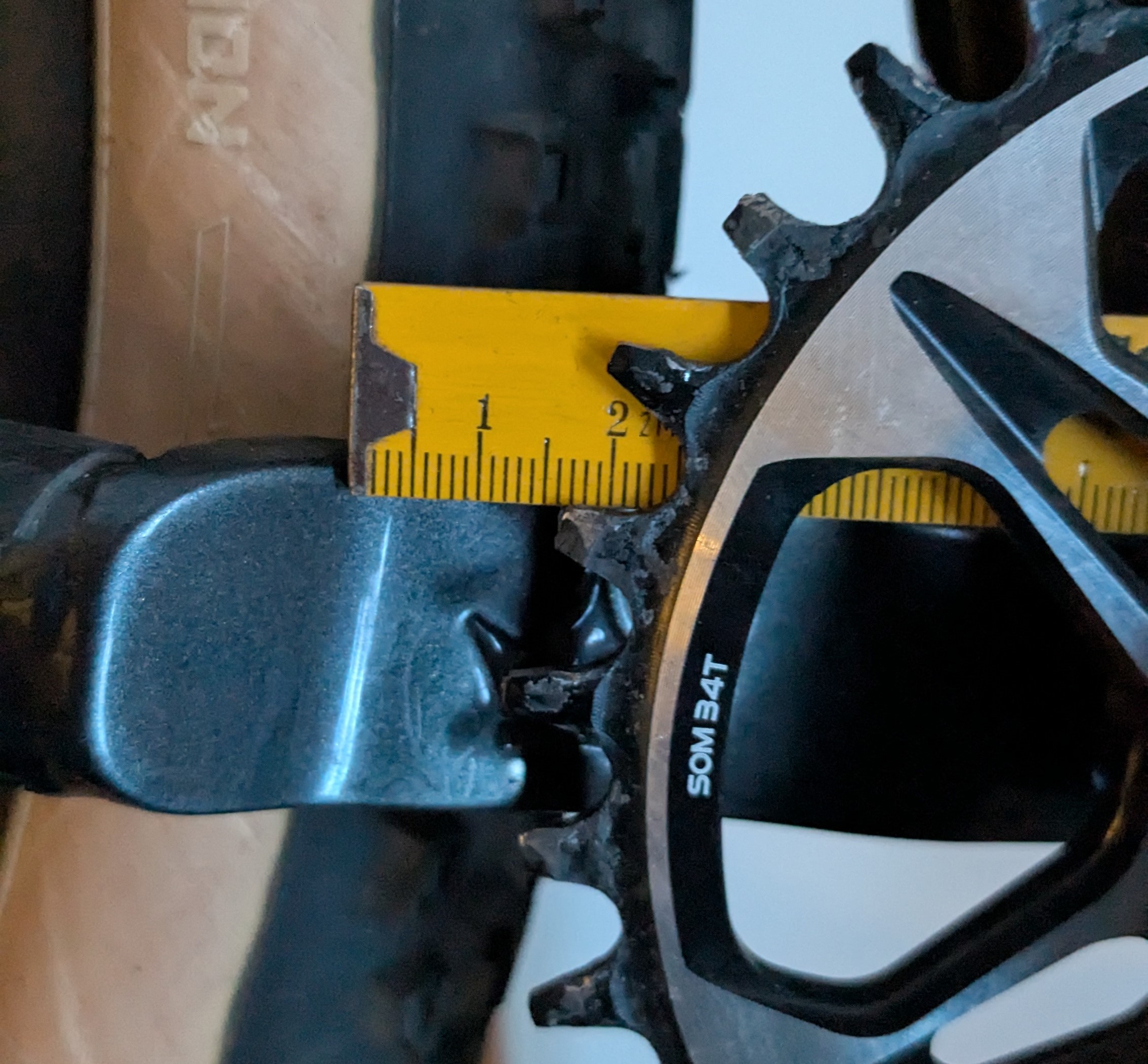

Ich weiß nicht wie es bei der aktuellen Gen4 ausschaut, aber bei meinem Gen3 ist noch ordentlich Platz zum 34t Kettenblatt. Da könnte sich evtl ein 40t Kettenblatt ausgehen.
Vielleicht ein Stanton Sherpa? Vorausgesetzt das sagt dir von der Geo zu.

Denk daran, dass die Geo-daten auf der Stanton-Seite für eine Gabel mit 500mm Einbauhöhe gelten. Eine 120mm Gabel hat ja eher 530mm. D.h. Lenkwinkel und Sitzwinkel werden noch etwas flacher.
Falls ein Stanton in Frage kommt, bitte nicht bei Bike24 kaufen. Das sind keine echten Stanton. Sondern auf der Stanton-Seite direkt. Zu den Hintergründen ist @TheTrailNomad beim Besuch bei Dan Stanton etwas drauf eingegangen.
Und am Besten bei Dan nachfragen, ob das mit den 40t tatsächlich passt.
