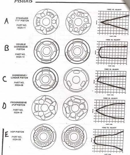

Beispiel für verschiedene Dämpferkolbendesigns:
Der zweite Absatz bezieht sich darauf:
Progression über das von der Kolbenstang verdrängte Öl gibt es sowohl beim DHX2 als auch beim EXT nicht viel. Der EXT arbeitet mit sehr wenig Druck in der Ausgleichskammer und der Fox hat einen sehr kleinen Kolbendurchmesser wie die TWin Tube Dämpfer meistens. Daher wird wenig Öl verdrängt und der Effekt recht gering.
Landungen stellen übrigens keinen schnellen harten Schlag dar (es sei denn Du federst nix mit Armein und Beinen ab), sondern ist irgendwo zwischen Lowspeed (eher Anlieger, Bodenwellen, Absprünge) und Highspeed (Wurzel, Steine) Dämpfung angesiedelt.
Bps.: Degressiver Hinterbau & progressiver Dämpfer: Mit zunehmender Kraft federt der Hinterbau im Verhältnis dazu weiter ein, speziell in Anliegern z.B., da wenig Lowspeed Dämpfung. Ballert man jetzt in ein Steinfeld, wird der Hinterbau wahrscheinlich unsensibel, da durch die schnellen und harten Schläge die Progression der Dämpfung greift. Heißt: Der Hinterbau hängt ständig tief im Federweg und ist unsensibel.
Hier wirklich aufpassen wegen Progression bei Dämpfung und Federung. Ein degressiver Hinterbau braucht eine progressive Federung, nicht (zwingend) Dämpfung.
Prinzipiell sollte der Hinterbau oder das Federelement progressiv sein (Durchschlagschutz) und der Dämpfer degressiv. D.h. mehr Lowspeed Druckstufe, also stabil bei Laständerungen, Bodenwellen, Anliegern usw. durch unterstützende Wirkung der Dämpfung auf die Federkennlinie und weniger Highspeed Druckstufe um bei Wurzeln und Steinen gut anzusprechen.
Die unterschiedliche Setups werden eher den unterschiedlichen Übersetzungsverhältnissen der Hinterbauten gerecht.
