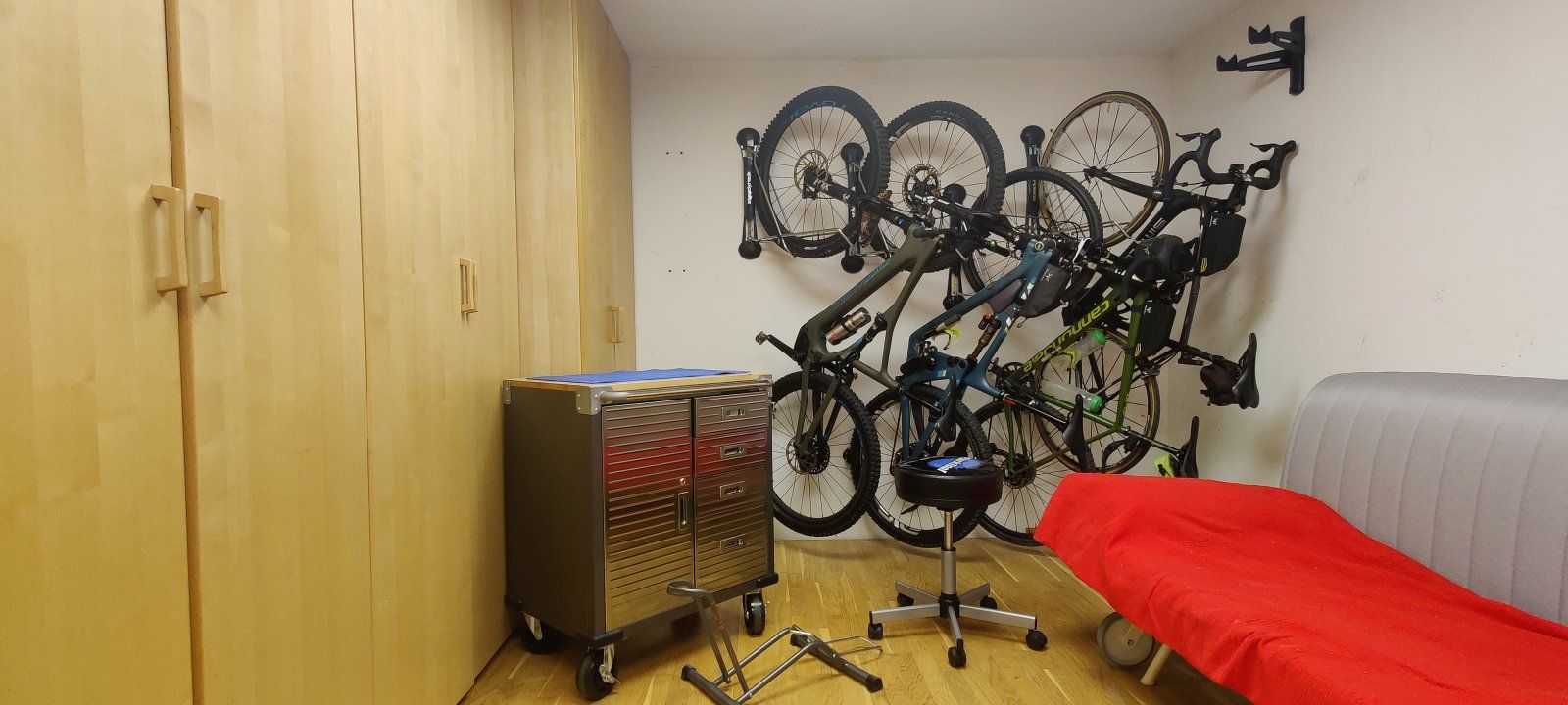

Hab an der Wand 2 Aluprofile 152x20 in 2.4 Meter länge montiert (Je 2 Zuschnitte a 1200mm mit Profilverbindern gekoppelt)
Eine in Höhe 215cm mittig, die andere auf Höhe 115cm mittig.
Darauf OSB Platten 140x28cm befestigt (M8 Schraube in Nutenstein).
Diese sind dann mittels der Nutensteine in den Profilen horizontal verschiebbar.
Auf den OSB-Platten ein vertikales 32mm Lochraster (10mm) für die Träger gebohrt, damit man den Träger in 32mm Schritten Vertikal verstellen kann. In die 10mm Löcher habe ich Einschlagmuttern M8 verwendet, damit man den Träger mit einer metrischen Schraube auf den OSB Platten befestigen kann.
Muss der Träger 32mm höher oder niedriger, einfach die 4 Einschlagmuttern hinten aus dem Brett raus, eine Position versetzen und wieder festschrauben.
Da hängen dann insgesamt 6 Fahrräder (inkl. 1 Tandem) dran und ich musste in die Wand nur 2x8 Löcher für die Aluprofile bohren.
Abstand der Räder 35-40cm ... durch den Höhenversatz passt das perfekt.
Halter ist die FAT Version für die beiden Geometrons und die E-Bike Version für den Rest.
Für das Tandem hab ich mir selbst was auch so schwenkbares gebastelt, da dies wegen Radstand 180cm auf 220cm Höhe mit der Vorderachse eingehängt wird.
Unten kommen dann ab Unterkante Aluprofil noch je eine weitere OSB Platte in 90x28cm dran, auf die werden die Halter fürs Hinterrad geschraubt.
Man verdreckt dann auch die Wand nicht mehr.
Gesamtkosten für 6 Räder inkl. allem ca. 1080 Euro. (Halter, Profile, OSB-Platten, Material für Tandem Halter)
