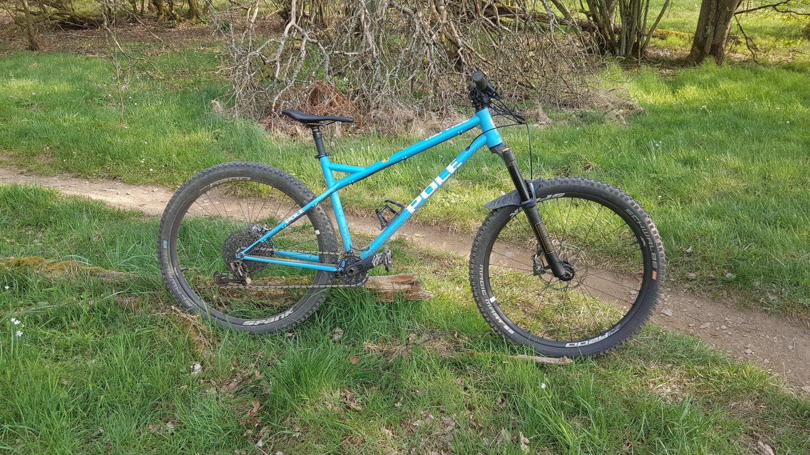

Bild weil Galerie und zur Hälfte 29er
...und ob eine Geometrie passt kann nur schwer mit zwei drei Maßen abfrühstücken...
Ich zum Beispiel bin 188 cm groß mit normalen Proportionen (denke ich zumindest), fahre ein Pole Taival in L, jedoch mit 160 mm Gabel.
Der Sitzwinkel ist relativ Steil, der Lenkwinkel ist mit der Gabel auf jeden Fall flach, der Reach ist lang und der Stack ist hoch, die horizontale Oberrohrlänge ist auch sehr lang, der Vorbau ist sehr kurz und der Lenker breit.
Tja, und wie sitzt man auf dem langen und flachen Taival?: Aufrecht und kompakt, keine schmerzenden Handgelenke oder Nacken. Und jeder der bisher mal probegerollt ist, war überrascht wie kompakt man auf dem Rad sitzt, obwohl es so lang ist (Radstand mit der 160 mm Gabel knapp über 130 cm bei Größe L)
Heißt also, Proberollen oder Risiko. Aus welcher Gegend kommst du denn?

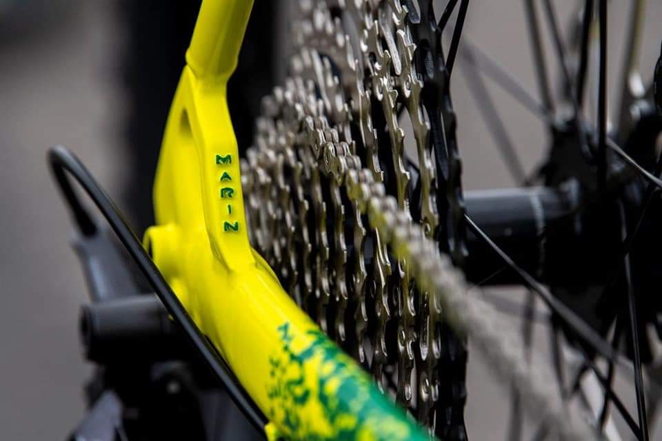

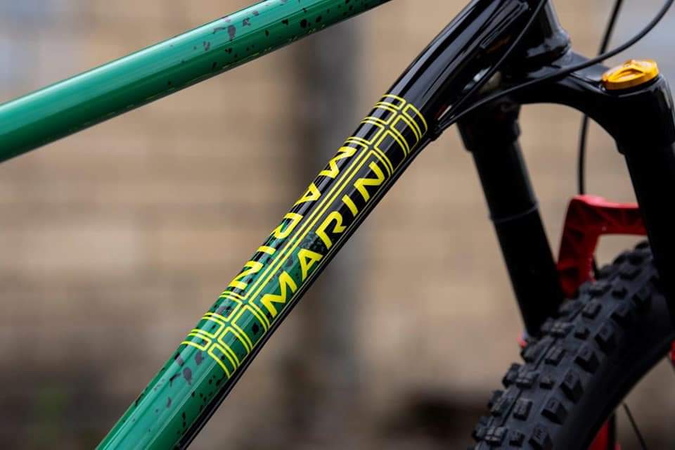

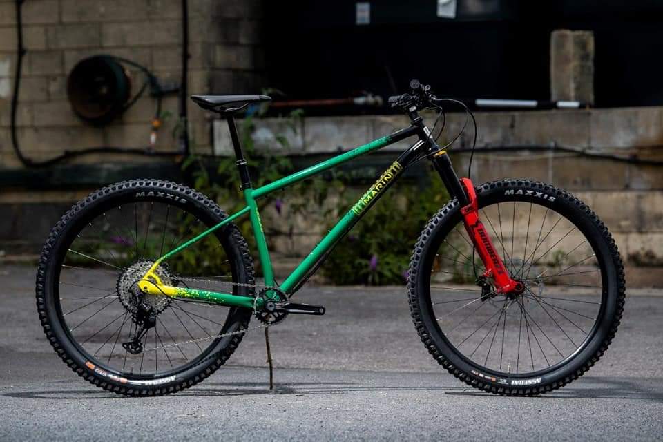

Weiß nicht was ihr habt. Der Bereich ist durch den Lack "kaschiert" und durch das gerade verlaufende OR fällt es kaum auf. Da gibt es deutlich schlimmere Kandidaten
Und ich meine der Knick an dieser Stelle hatte was mit Verzicht auf ein Gusset zu tun aber das ist weniger als Halbwissen ;)
Rein optisch sieht das Rad von der Geo her schlimm aus. ? Wie'n Zwitter.
Aber das ist ja gerade "modern".....
vielleicht sollteste sowas mal probefahren ;) mir gefällt die farbe irgendwie, aber die gebogenen sitzstreben wollen mir nicht gefallen :(
