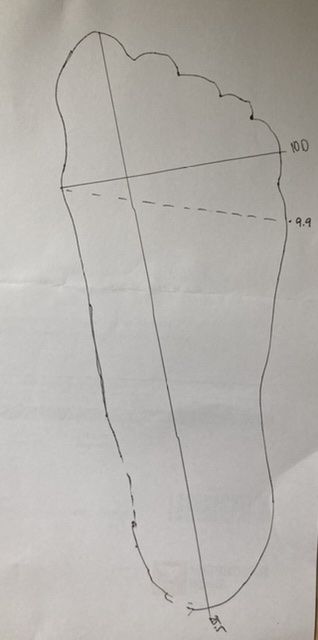

Ich habe eine breiten, aber flachen Fuß - mein "Fußabdruck".

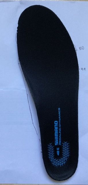

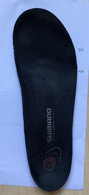

Shimanoeinlage eines 2E 3E Schuhs (Gr. 41), der deckt meinen "Fußabdruck" auch ganz gut ab. Diesen fahre ich bisher und er passt ganz okay. Ist aber eben so ein Freizeitschuh, eher klobig und schwer, nicht sonderlich steif, der Halt ist so lala. Aber ist bisher der einzige Schuh der nicht drückt und nicht irre viel Volumen im Vorfuß hat.
Laut Liste ist der XC300 (Gr. 42) ein E Schuh. Breitere Schuhe bietet Shimano ja nicht an für den Einsatzbereich. Hier die Einlage des XC300: wie man sieht ist er schmaler als der 2E und deckt meinen "Fußabdruck" nicht mehr vollständig ab. Der Schuh ist leider auch zu eng und drückt etwas. Hier wird also wirklich eine breitere Sohle gebaut und nicht nur mehr Volumen über eine schmale Sohle geklebt.

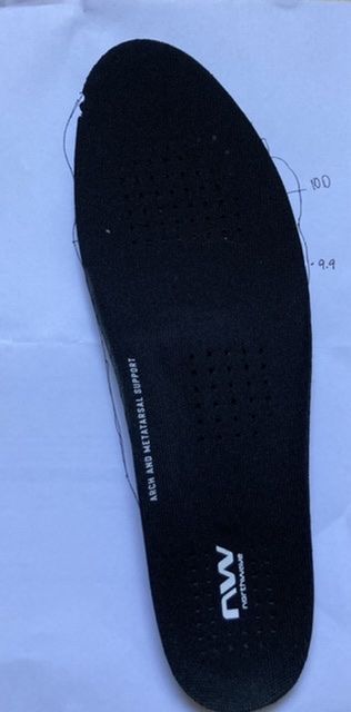

Häufig wird auch der Origin Plus 2 Wide von Northwave empfohlen. Also auch bestellt (Gr. 41). DIe Sohle zeigt schon mal, dass hier ganz klar das Konzept Volumen und nicht Breite verfolgt wird. Die Sohle ist super schmal ich steh ordentlich über. Der Schuh selbst ist sehr voluminös. Da drückt nichts an der Seite und ich kann den Oberstoff deutlich runter drücken. Ich merke aber schon beim stehen, dass die Außenseite meines Fußes auf den Rändern der Sohle aufsteht, es drückt also von unten am Rand der Sohle, da die Sohle nicht an das Volumen des Schuhs angepaßt wurde.
Leider sehr ernüchterndes Ergebnis. Ich warte noch auf einen Bont Schuh (MTB Riot + in wide) der aktuell leider nicht lieferbar ist. Erste Hinweise
  • die Innensohle ist bei normal und wide wohl die gleiche
  • Die Range für normal in Gr. 42 ist 93-105, für wide 106 - 107 - also nur 1-2mm mehr (gleiche Problematik wie beim Lake, was genau bedeuten diese Werte eigentlich)
  • Die Sohle eines normal MTB Riot+ in Gr. 42,5 ist 8,5 cm (ich brauche mind. 9,5)
deuten aber darauf hin, dass auch BONT keine wirklich breiten Sohlen baut.

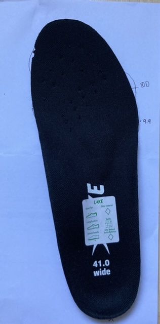

LAKE
Nutzt ebenfalls unterschiedliche Leisten. Neben den "normalen" Versionen gibt es einige Schuh auch in einer "wide" Version. Allerdings wird auch viel Volumen aufgebaut. Zwei davon habe ich bisher getestet:
Der Lake MX218 wide (Gr. 41): Man sieht sehr gut, dass er vorn schnell sehr schmal wird. Mein kleiner Zeh passt nicht mehr voll auf die Sohle und der große Onkel lugt auch drüber. Anprobiert ist der Schuh deutlich zu eng. Lake baut scheinbar auch eher in die Höhe als in die Breite. Ich kann den Oberstoff des Schuhs runterdrücken und den Schuh so "breiter" machen - aber das ist eben nur Volumen und die meisten Schuhe sind zu steif, um sich da wirklich anzupassen (bzw. ich will nicht ausprobieren, ob sie es vielleicht irgendwann tun).

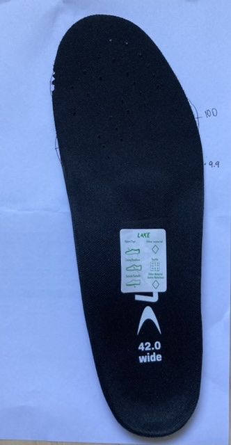

Beim stöbern habe ich entdeckt, dass es für den oberen Schuh einen Nachfolger gibt, den MX219 wide. Der schaut optisch schon breiter aus und scheint nicht mehr ganz so spitz zuzulaufen. Leider gibt es den Schuh nicht in Gr. 41, daher habe ich ihn in 42 bestellt. Von der Breite passt er, aber er ist deutlich länger als der MX218 in 41, obwohl die Schuhsohle fast gleich lang ist. Aber auch hier ist viel Platz nach oben im Schuh. So richtig gut fühlt sich das nicht an. Eine 41 wäre interessant, auch wenn ich da vermutlich auch zu viele Volumen hätte.

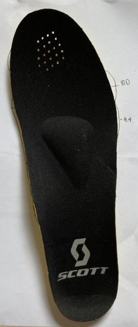

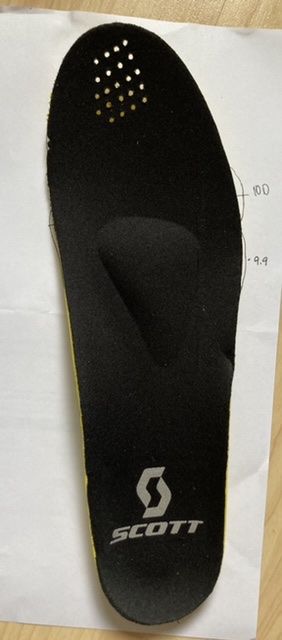

Also habe ich mir 3 Schue mit dem SportFit bestellt. Zwei Modelle, eines davon in 2 Größen, da unklar war, welche Größe hier sinnvoll ist.
MTB Comp Boa Gr. 42
Gleich vorweg, der Schuh ist mir viel zu lang. Dafür baut er wenig Volumen auf und ist eher flach. Also wirklich "breiter", als einfach nur hoch. Trotzdem ist der Schuh grad so breit genug, dass er nicht direkt drückt. Ich probiere immer erstmal rechts, da dies mein Problemfuß ist. Als ich dann aber den linken probiere, drückt dieser aufgrund der eher flacheren Bauweise dann doch direkt am Zehengrundgelenk vom großen Onkel. Da der Schuh vorn einen Klettverschluss hat, und der Boaverschluss erst weiter hinten ansetzt, kann man im Vorfuß etwas lockerer Schnüren und hinten dann fester. Aber im direkten Vergleich zu meinem alten 2E Shimano Schuh ist es leider nicht ausreichend :(
MTB Comp Boa Gr. 41
In Gr. 41 schlüpfe ich dann auch noch rein, ist ja eh da, aber wie erwartet ist der Schuh zu schmal.

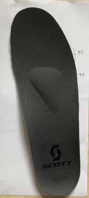

Sport Crus-R Boa Gr. 42
Da der MTB Comp Boa ein reiner MTB Schuh ist, habe ich zusätzlich noch einen eher "einfacheren" Schuh mitbestellt, bei Shimano bauen sie da ja auch den breitesten Leisten. Die Innensohle ist einen Ticken breiter als die vom MTB Comp Boa in der gleichen Größe, der Schuh ist aufgrund seiner Bauweiser aber tatsächlich enger. Da er vorn etwas fester gebaut ist und keine so weit nach vorn reichend Schnürrung hat, ist hier auch nix zu variieren.
Warum ich den 4. Schuh mitbestellt habe, weiß ich ehrlich gesagt auch nicht so ganz genau, fiel mir wohl irgendwie in den Warenkorb 😅

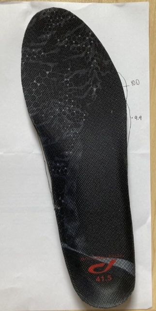

Lunar Rocks Gr. 41,5
Der Schuh ist natürlich auch zu schmal, allerdings nicht schmaler als der Scott MTB Comp Boa in 41. Also vielleicht auch eine Alternative für Leute mit mittelbreiten Füßen.

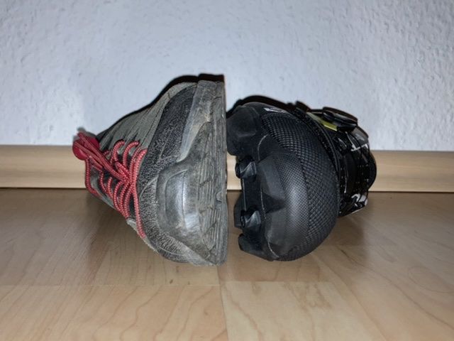

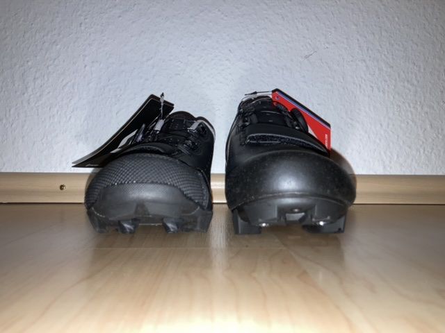

Um nochmal auf das Thema "Breit vs Volumen" zurück zu kommen:
Ich finde bei den beiden Schuhen nebeneinander sieht man es ganz gut:
Links (auf dem Bild, also der Schuh für den rechten Fuß) baut eher breit, aber flach. Die Oberseite des Schuhs ist nicht merklich breiter als die Sohle darunter und er baut auch nicht sehr nach oben (Scott MTB Comp Boa, Gr. 41).
Rechts (auf dem Bild, also der Schuh für den linken Fuß) baut die Oberseite breiter (sieht man deutlich an der Schuhaussenseite) als die eher schmal gehaltene Sohle und er baut deutlich nach oben = Volumen auf. (Protective Lunar, Gr 41,5).
Mit der Originalsohle hatte ich noch leichten Druck an der breitesten Stelle des Fußes. Das hätte sich vielleicht auch eingetragen, aber mit der dünnen Sohle ist es perfekt.
Ich bin mal ohne die Innensohle in den Scott Schuh - da wird für mich nichts breiter. Habe eher den EIndruck, dass der Schuh nach unten eher etwas schmaler wird. Aber kann sein, dass dein Schuh (anderes Modell) da doch nochmal anders gebaut ist. Siehe MTB Comp Boa vs. Sport Crus-R Boa.

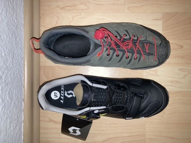

Ich nochmal, da ich grad am Schuhe vergleichen war, hier nochmal eindrücklich, was ich unter breit verstehe:
Oben/Links: Shimano 2E Schuh, Gr. 41 (Innensohle deckt als einzige bisher meinen "Fußabdruck" ab.
Unten/Rechts: Scott MTB Comp Boa, Gr. 41
Der ShimanoSchuh passt wie gesagt soweit okay. Ist halt klobig und nicht so wirklich "sportiv" (= nicht sonderlich steif, dafür gut zum drin rumlatschen 😅)

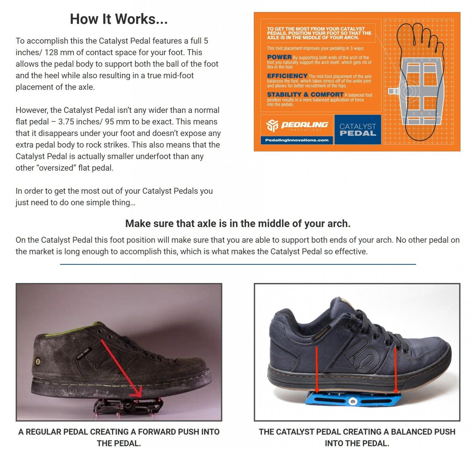

Noch cooler wären die extra langen Pedale von Pedaling Innovations:
https://pedalinginnovations.com/
